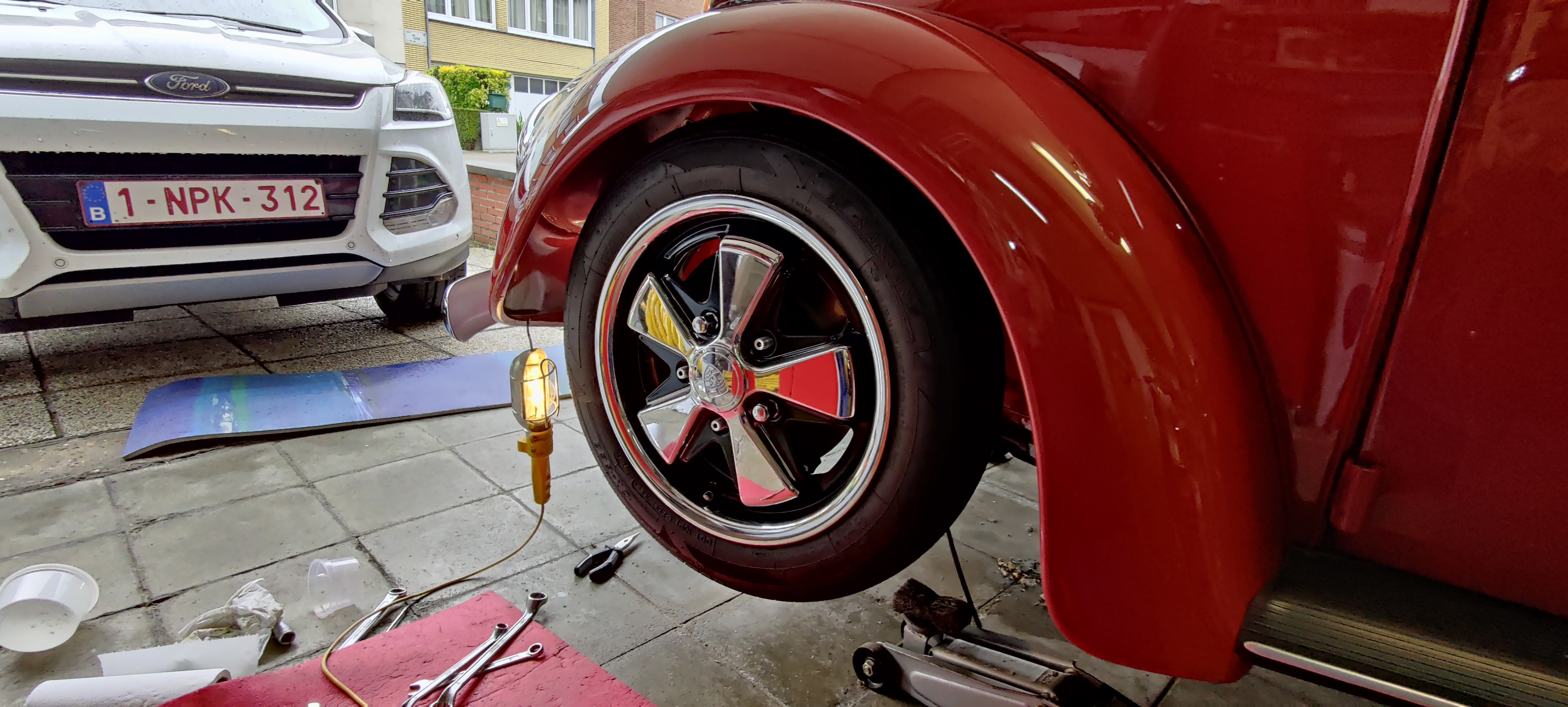

J'ai juste une question Vinde.
Tes jantes sont des vrais Fuchs ou des repros, j'arrive pas bien à discerner sur les photos.

Non Fred, ce sont des repros peintes, des JBW.
Quand tu vois sur le net un jeu en 4.5 et 5.5 de vraies fuchs à 3500€ ...

Elles sont très belles et la voiture est très belle donc peu importe que ce soit des repros ou des vraies.
De plus les anciennes jantes fuchs ne sont pas tubeless donc ça peut poser problème pour le montage des pneus et certains CT "tatillons".
