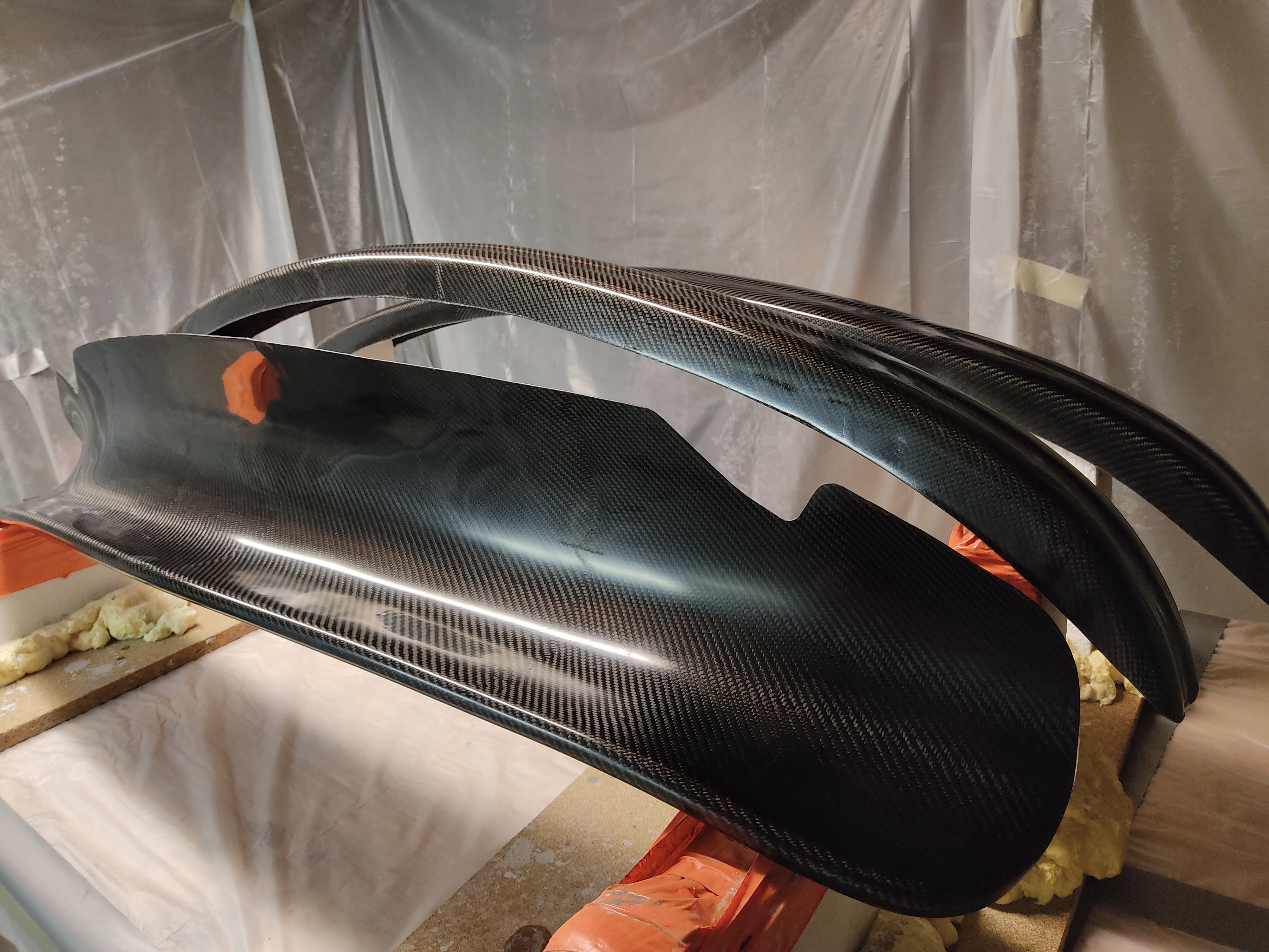

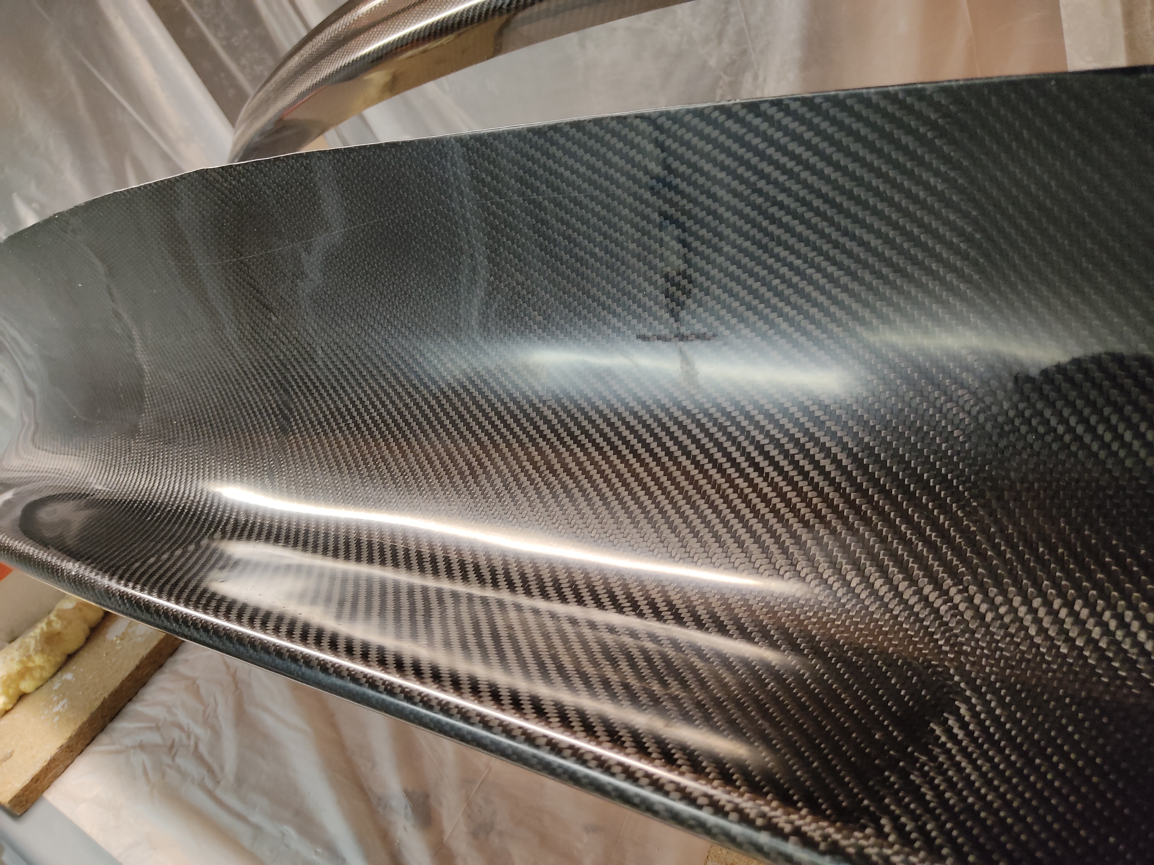

Un petit essais de poli lustré, ici sur le spoiler. Lorsque que j ai vernis la dernière fois je suis tombé en fin de godet, il s en ai donc suivi un aspect peu d orange bien marqué. Déglaçage du spoiler au 2000 a l eau, passage de la pâte à polir (indice 5000) puis polish vite fait pour voir. C est surtout pour prendre la polisheuse en main.
Avec un peu plus de temps de ponçage a l eau ça devrait sortir nikel

Re: Composite
Pour une pièce qui va se prendre des gravillons, des lapins :rambo: etc
Même comme ça c'est top.

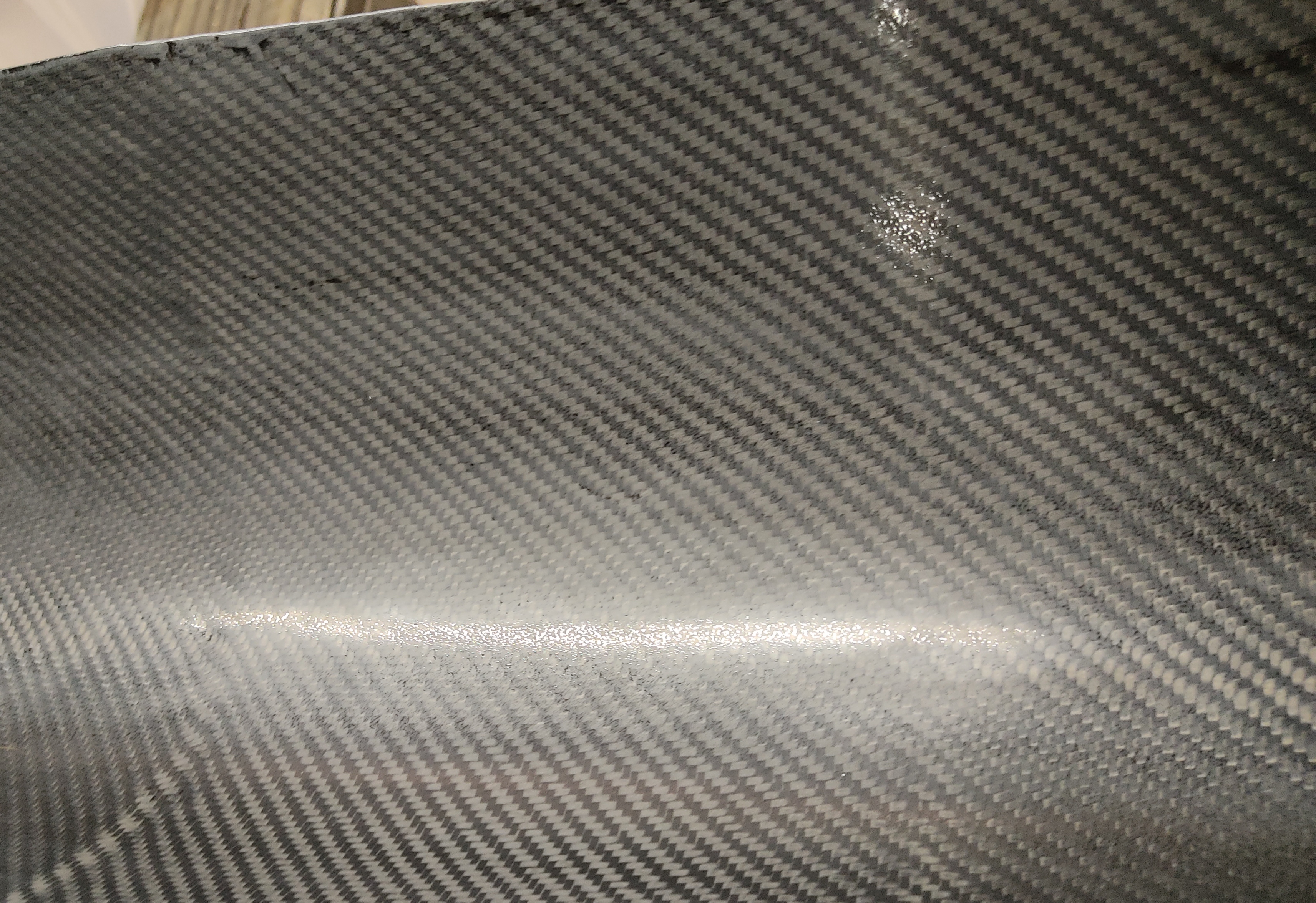

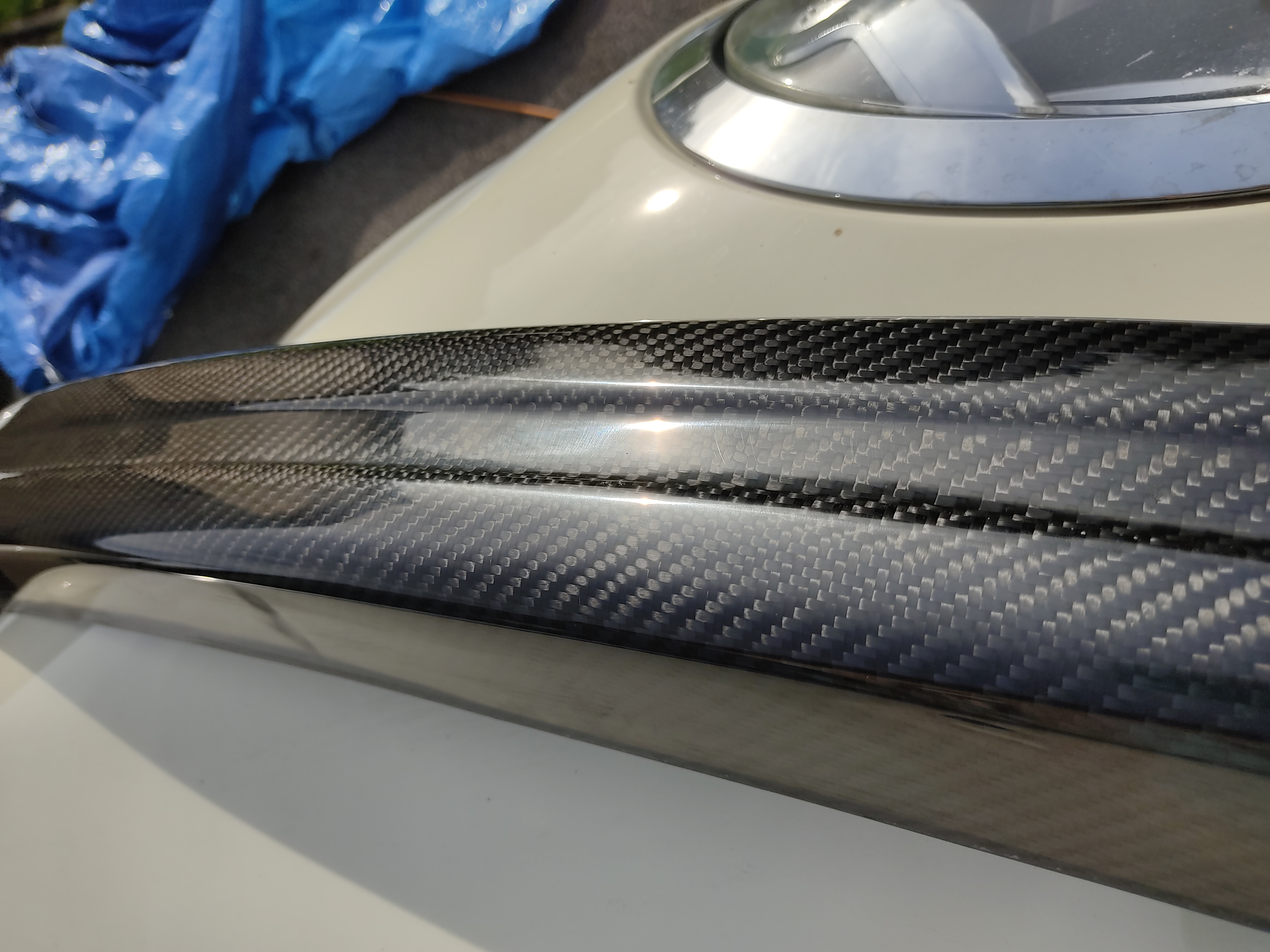

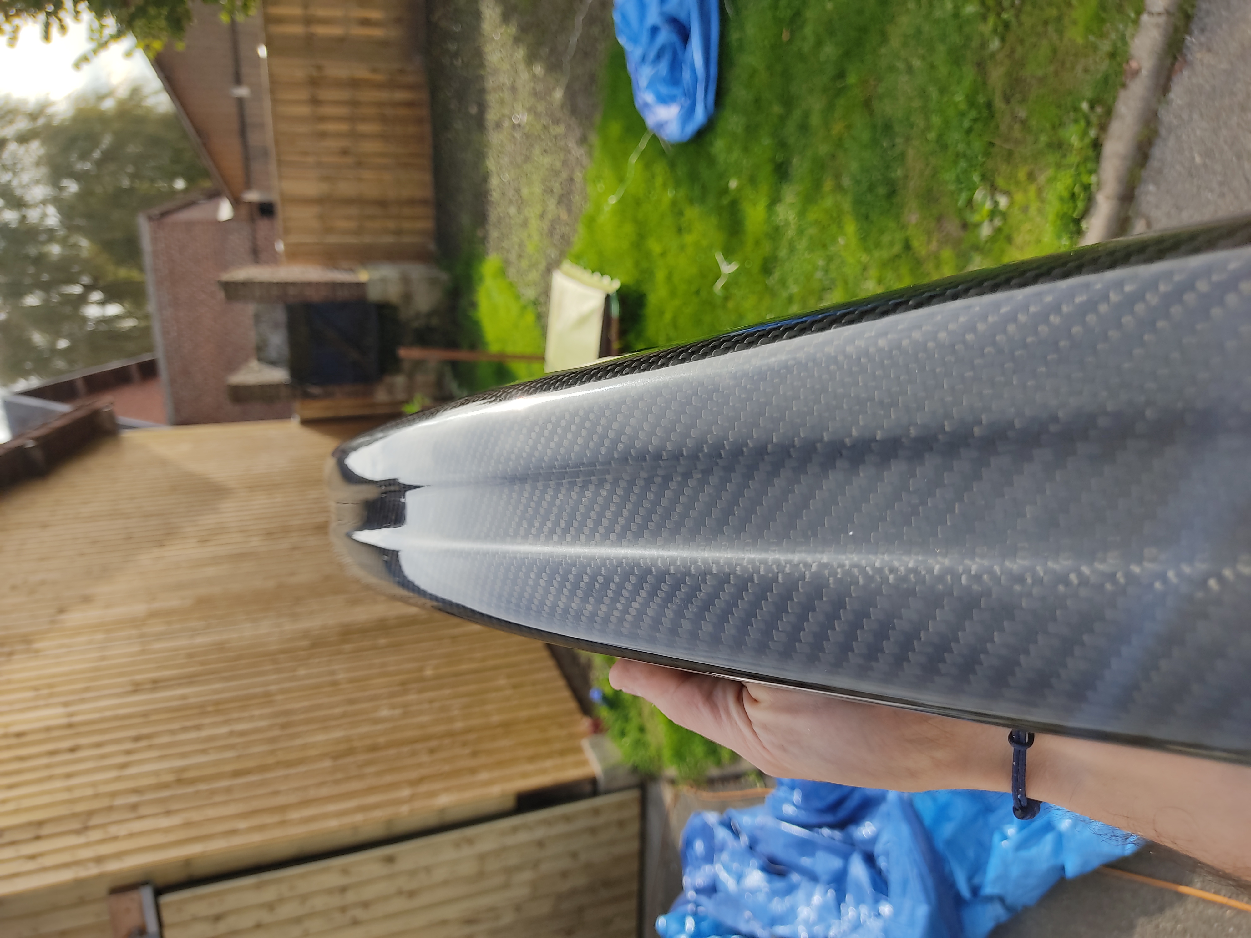

Nouvel essai
J ai qu une chose a dire je le tiens ce putain de poli miroir :cheers:
Ponçage 2000 a l eau.

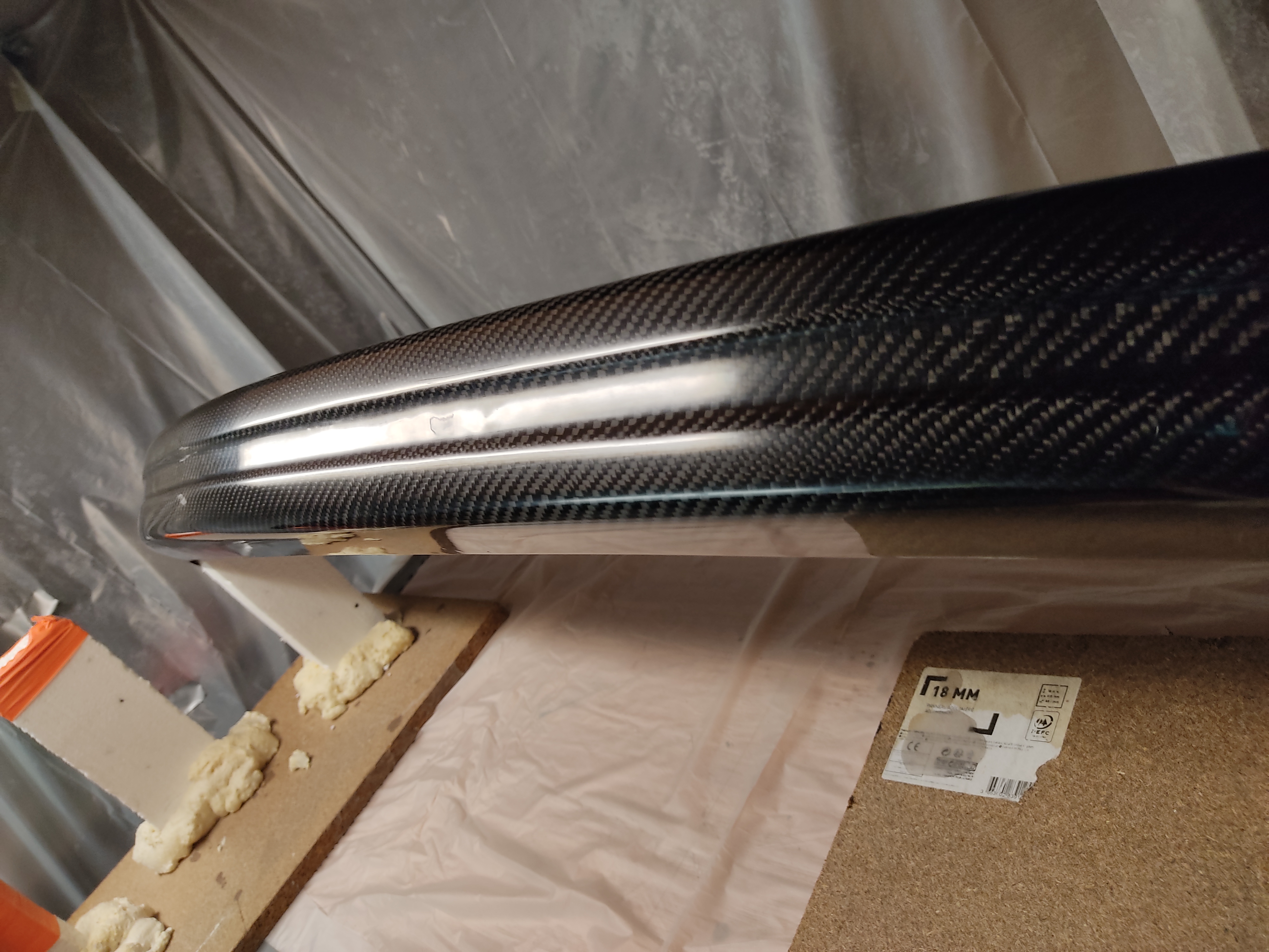

Après rapide lustrage

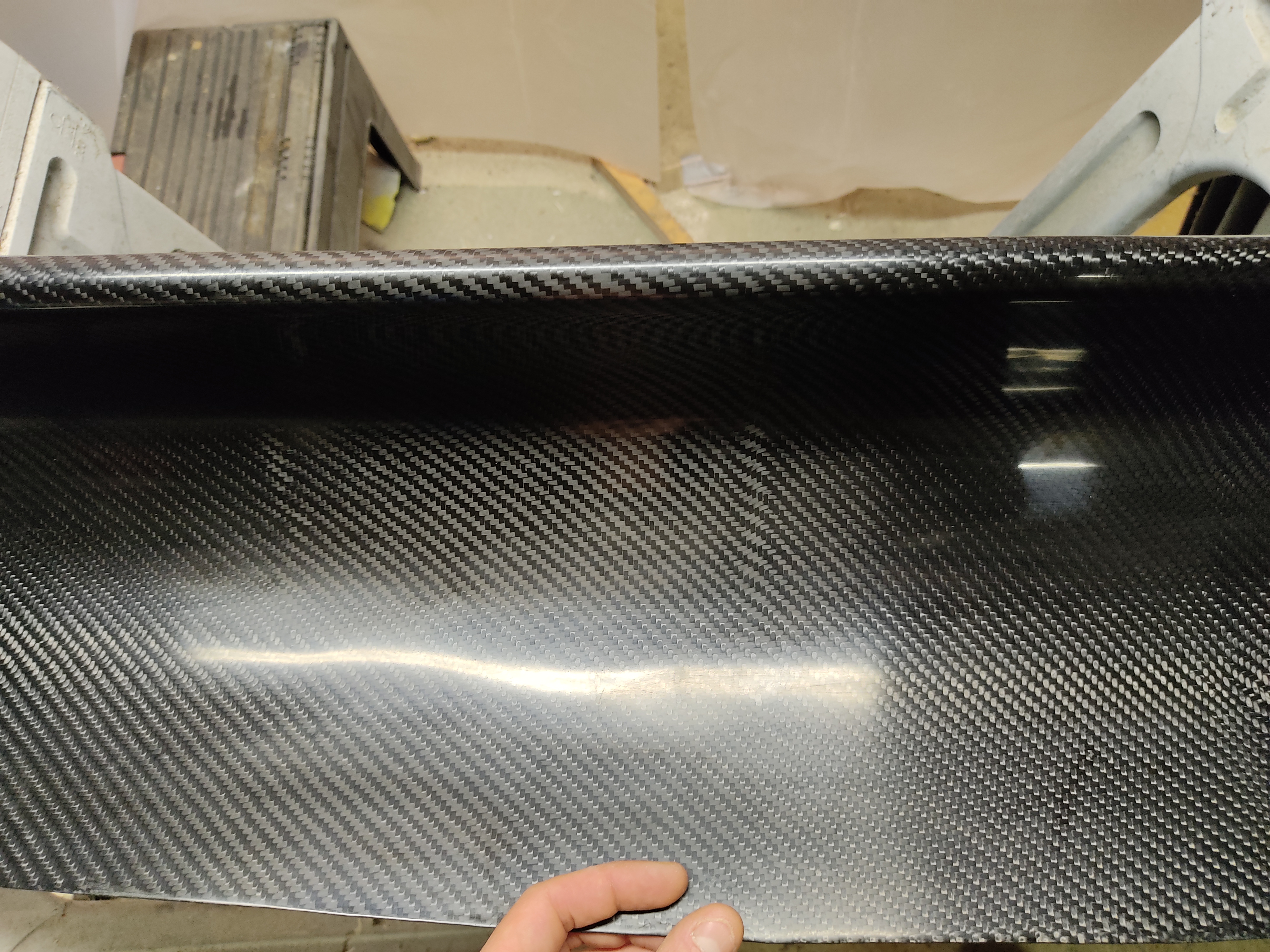

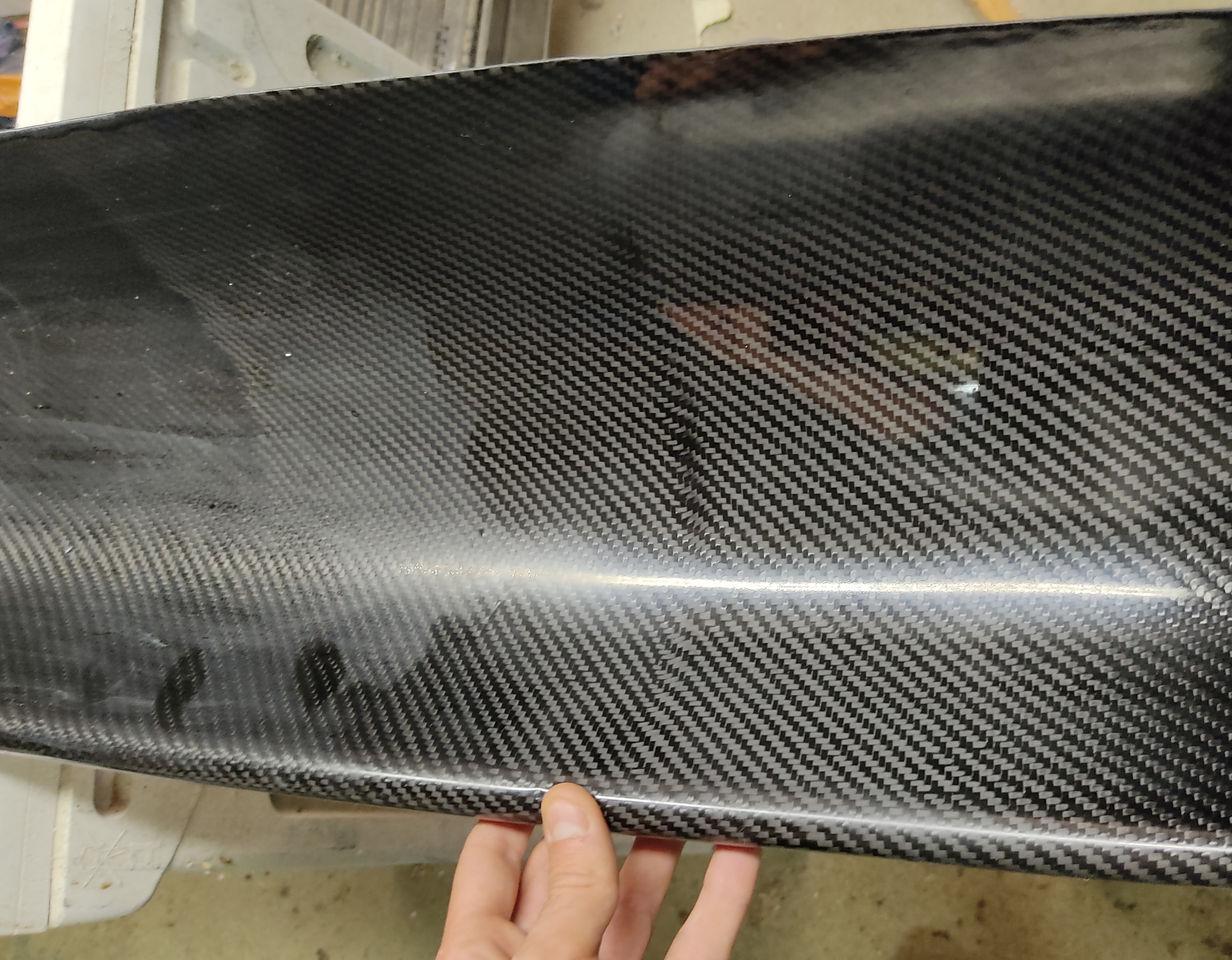

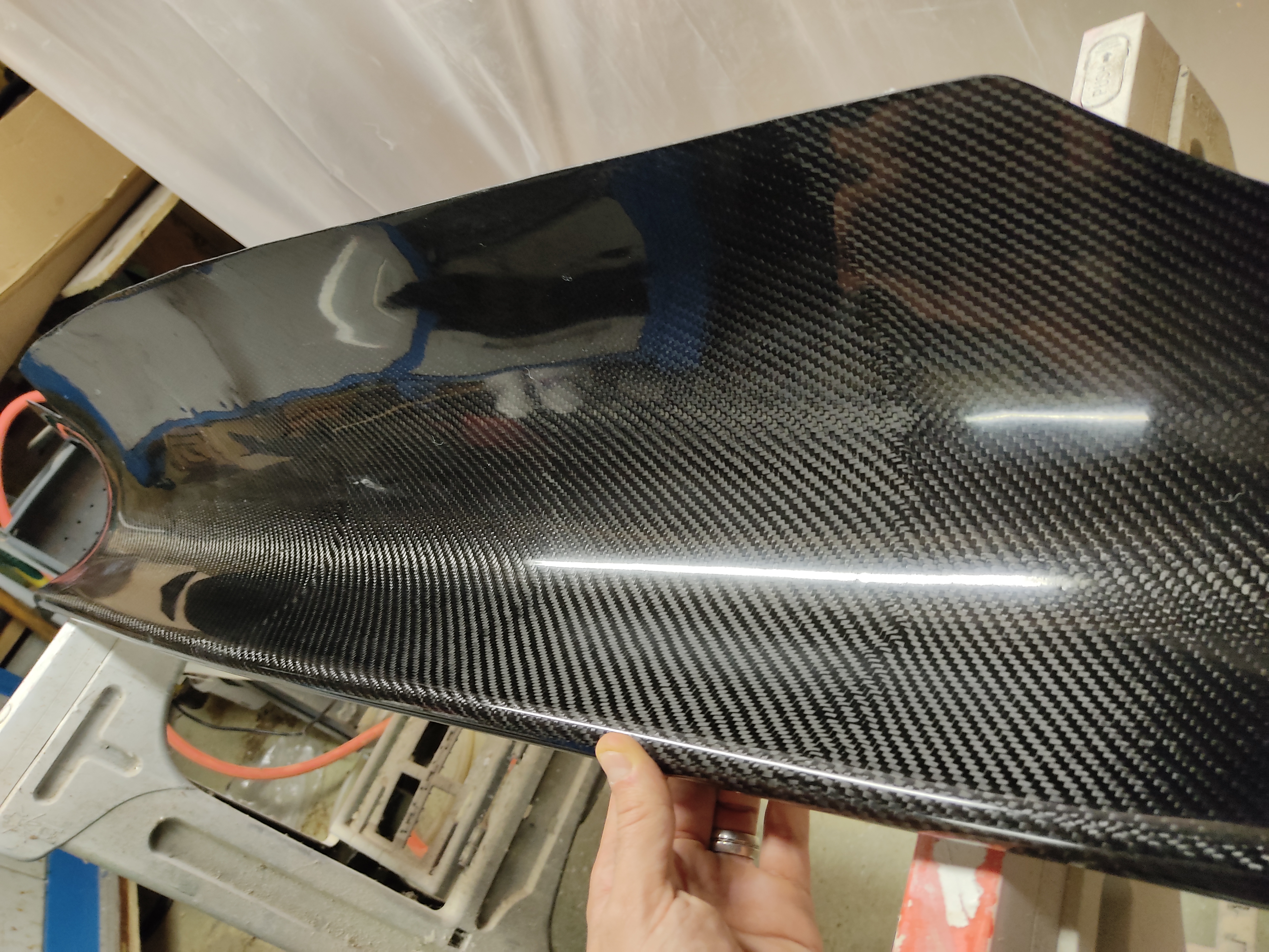

Après plusieurs échanges avec coxy ben sur c'sa technique de poli lustrée (encore merci à lui au passage) j arrive enfin a un truc qui me plaît plus.
Prochaine étape même traitement dans les moules pour sortir des pièces nikel des le début.

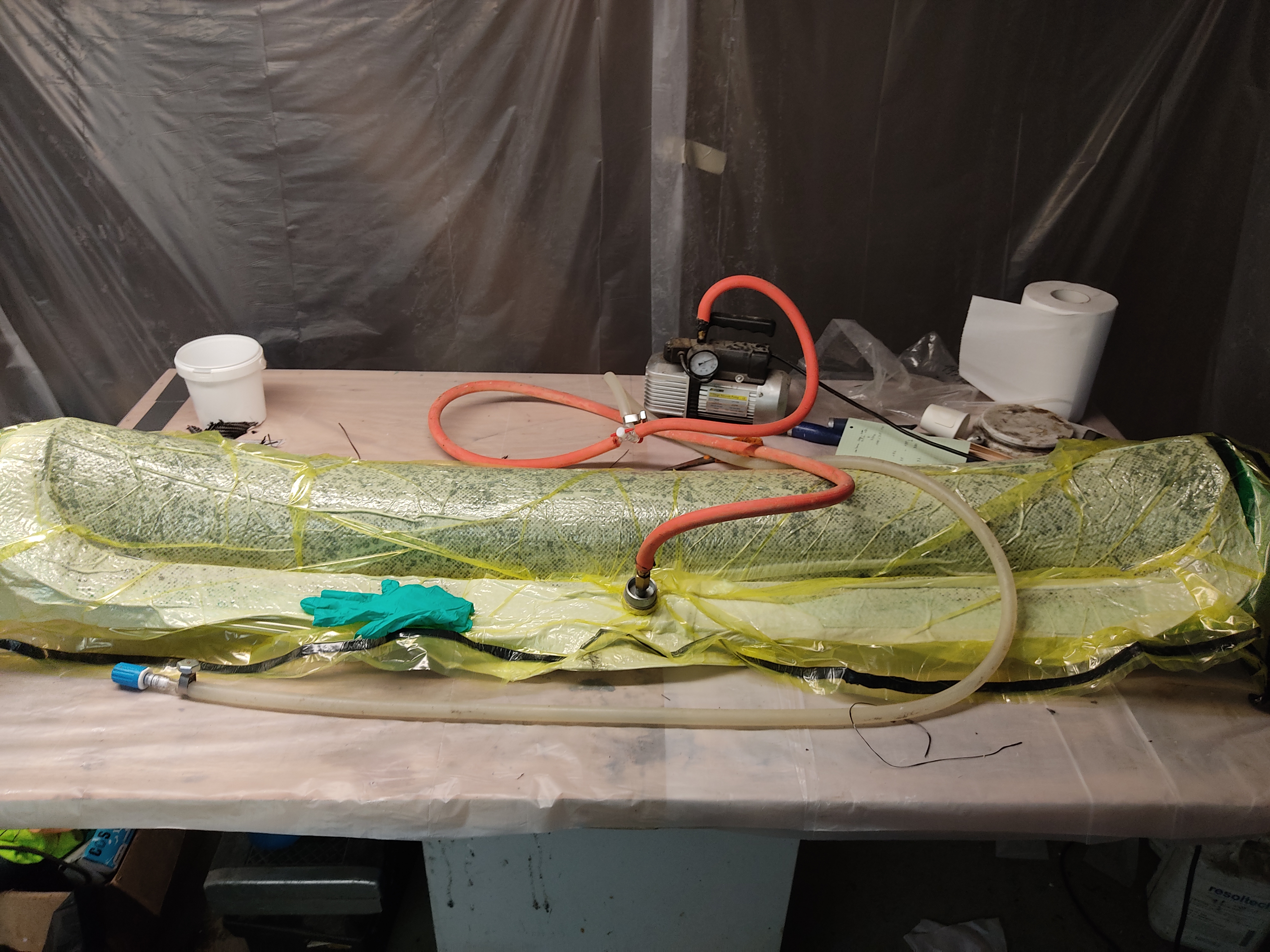

Un deuxième en cours
Il m aura coûté un bout du pouce gauche celui là :(

La vrai question est pour qui. Pour une connaissance d ici, objectif "faut que ça brille"
