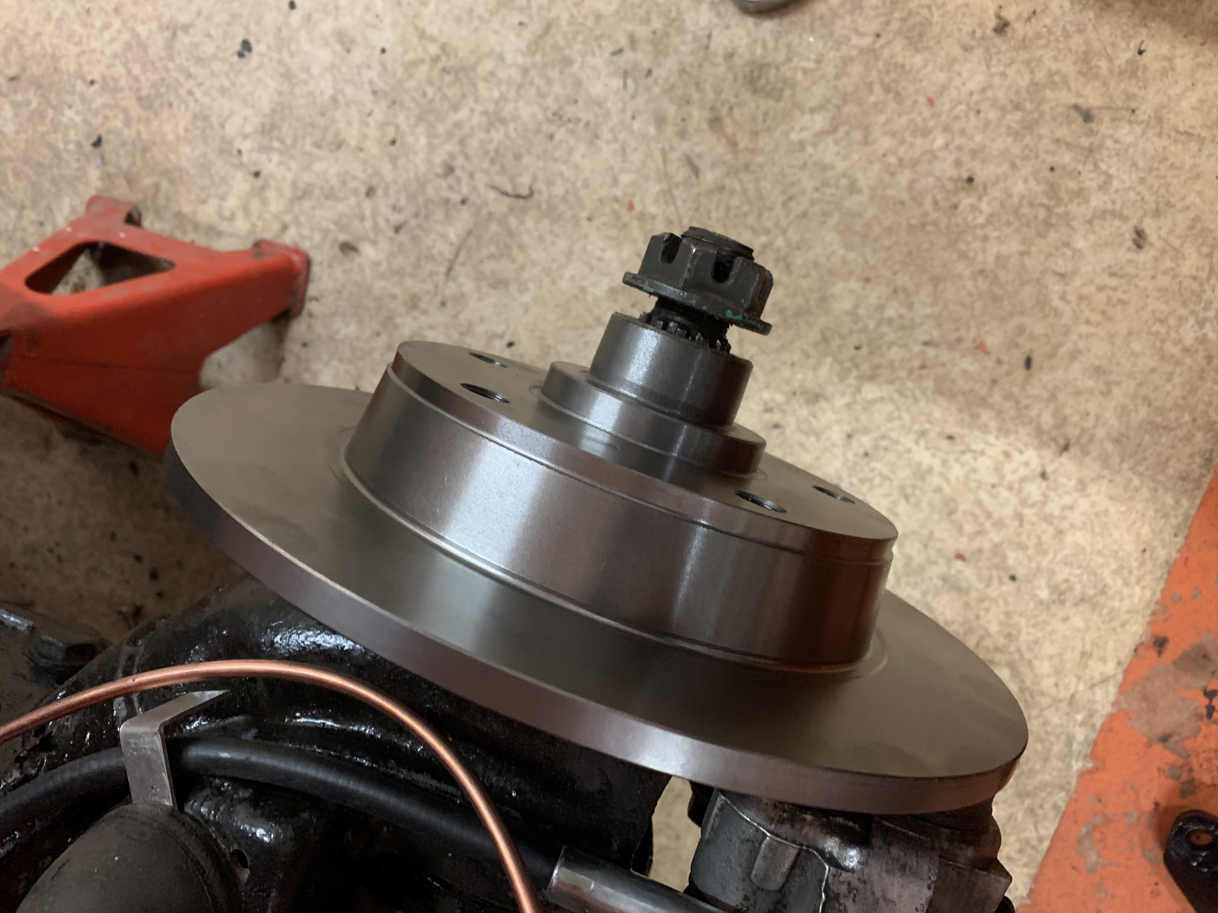

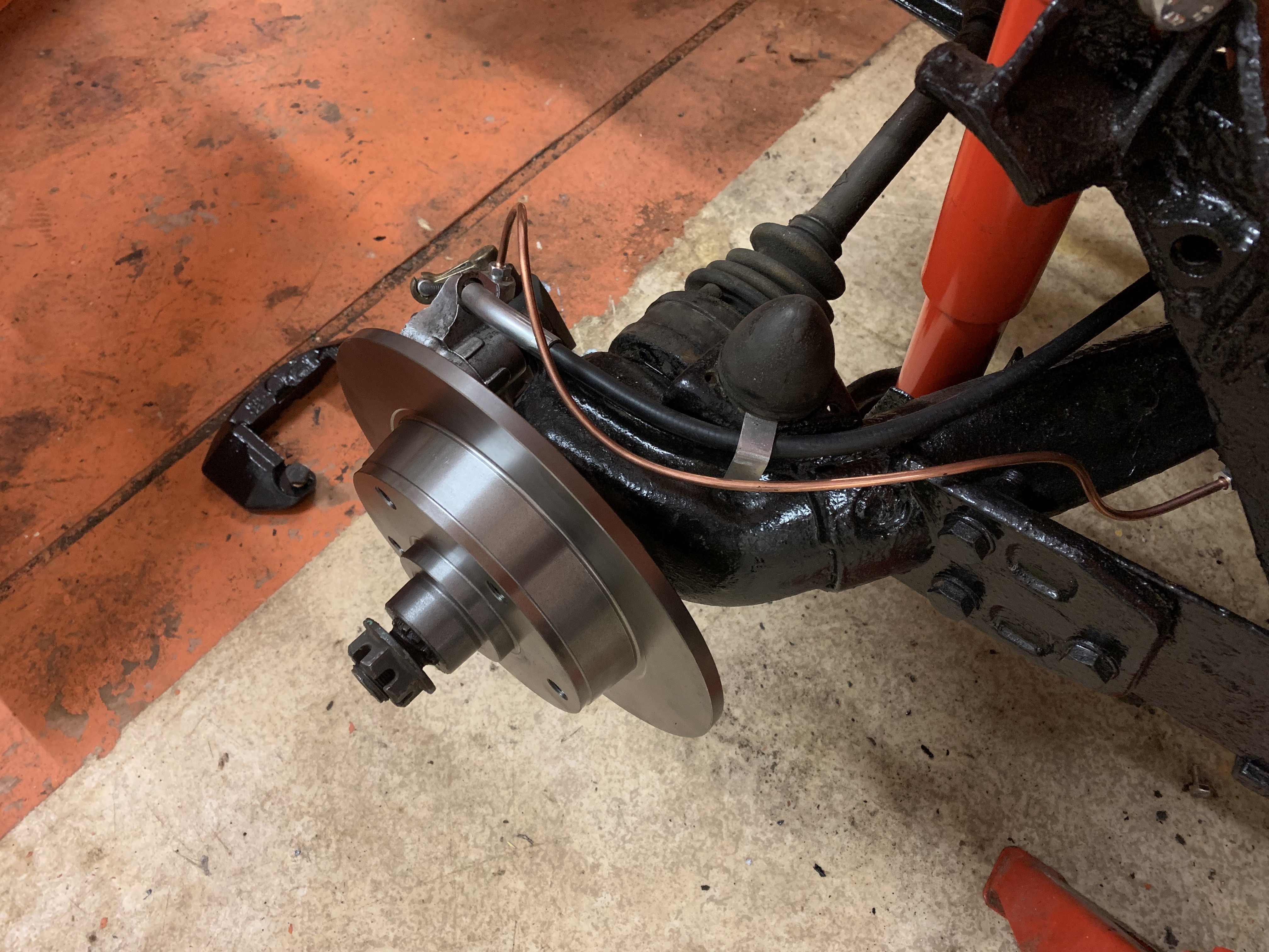

j'ai enfin reçu mes disques arrière Kerscher... :cheers:
effectivement, il faut une petite bague pour compenser la différence de largeur (par rapport au tambour)...

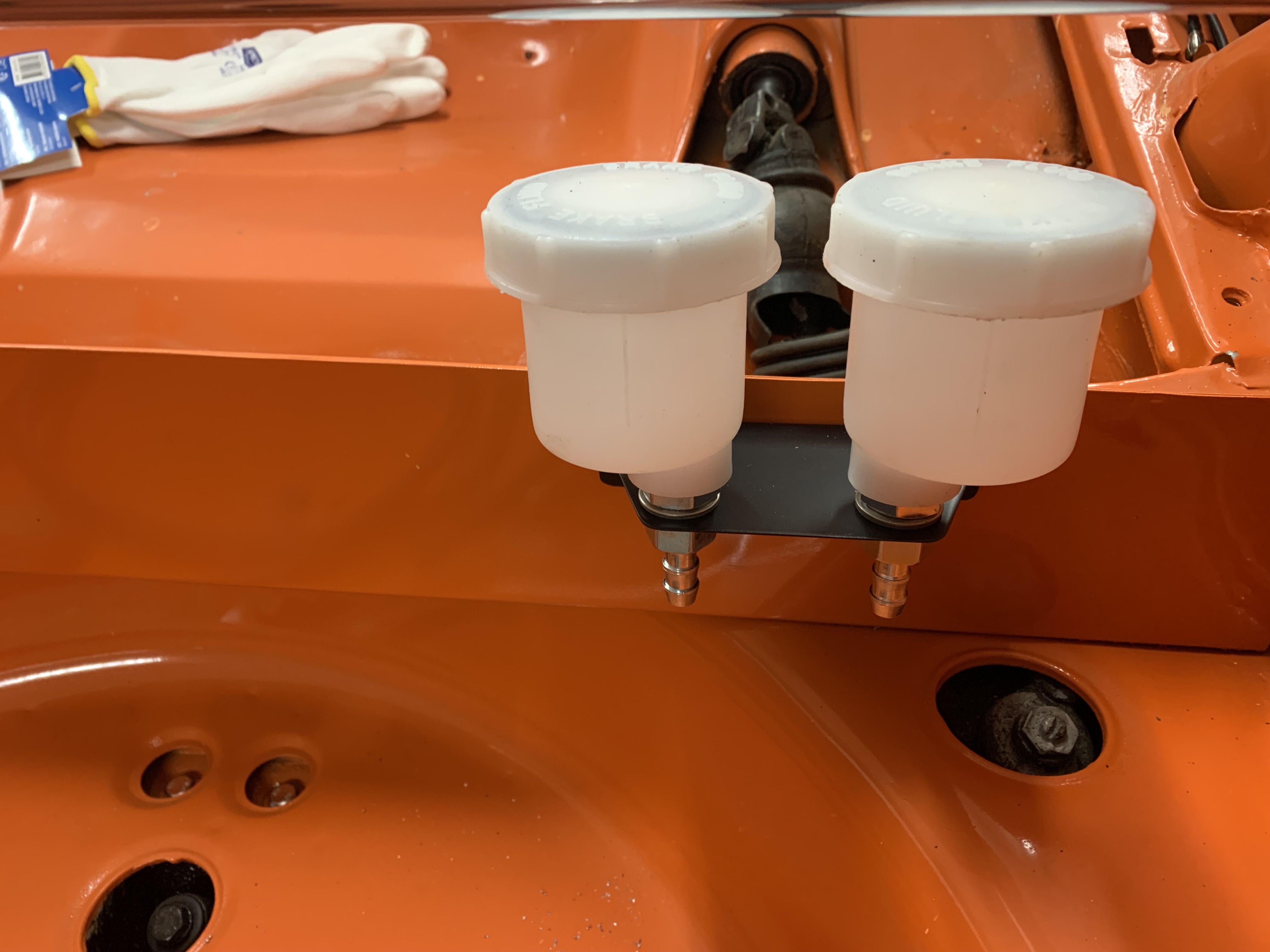

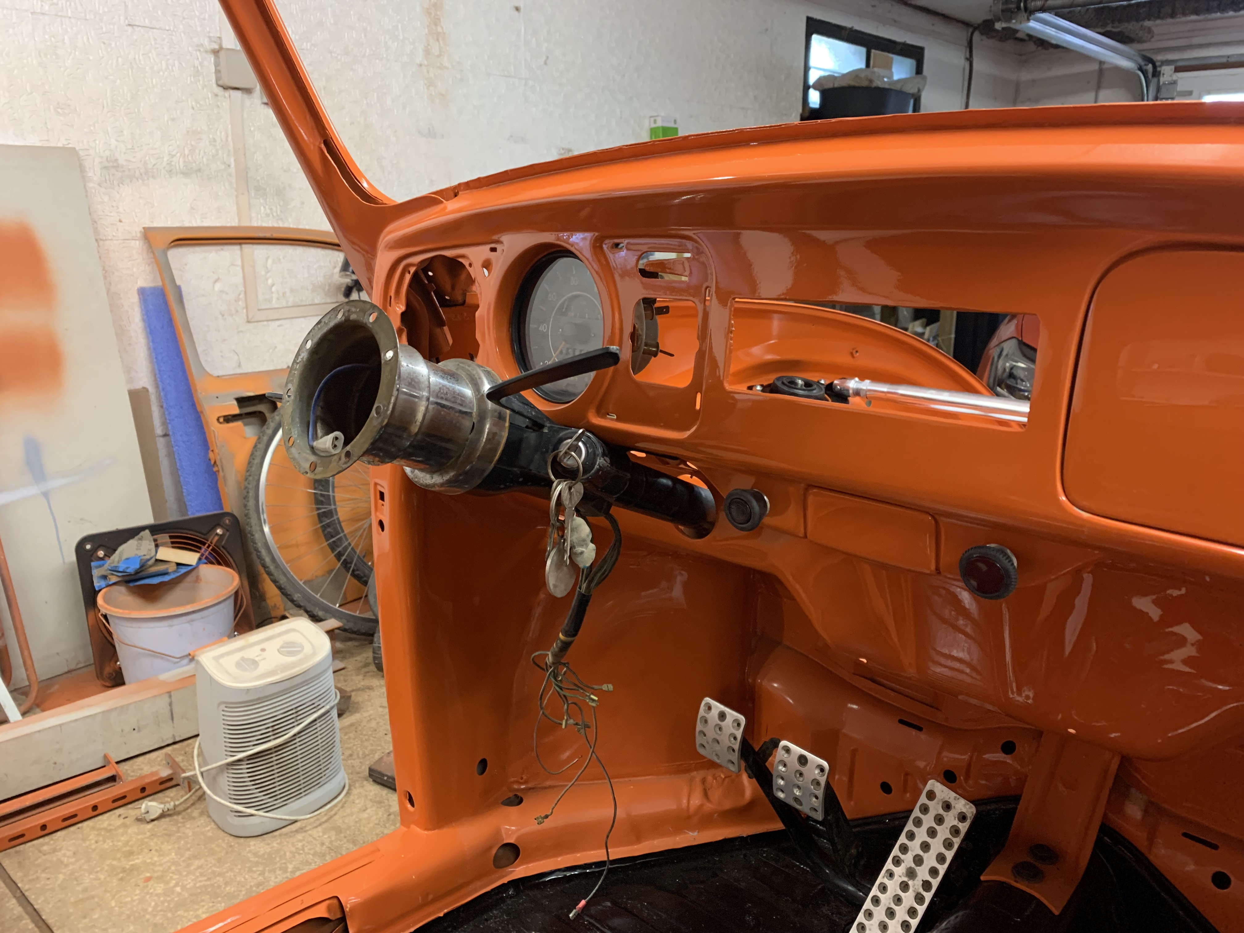

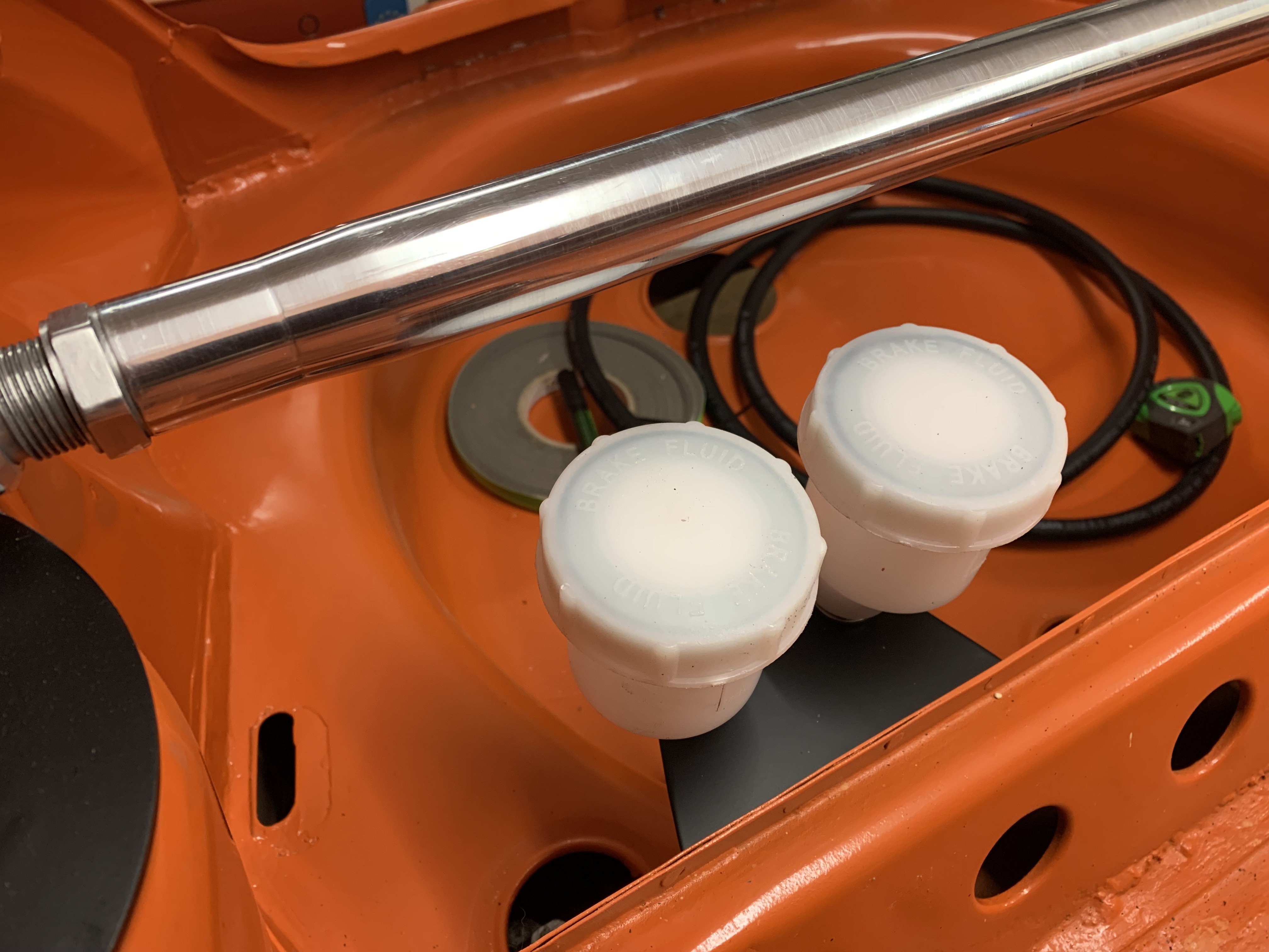

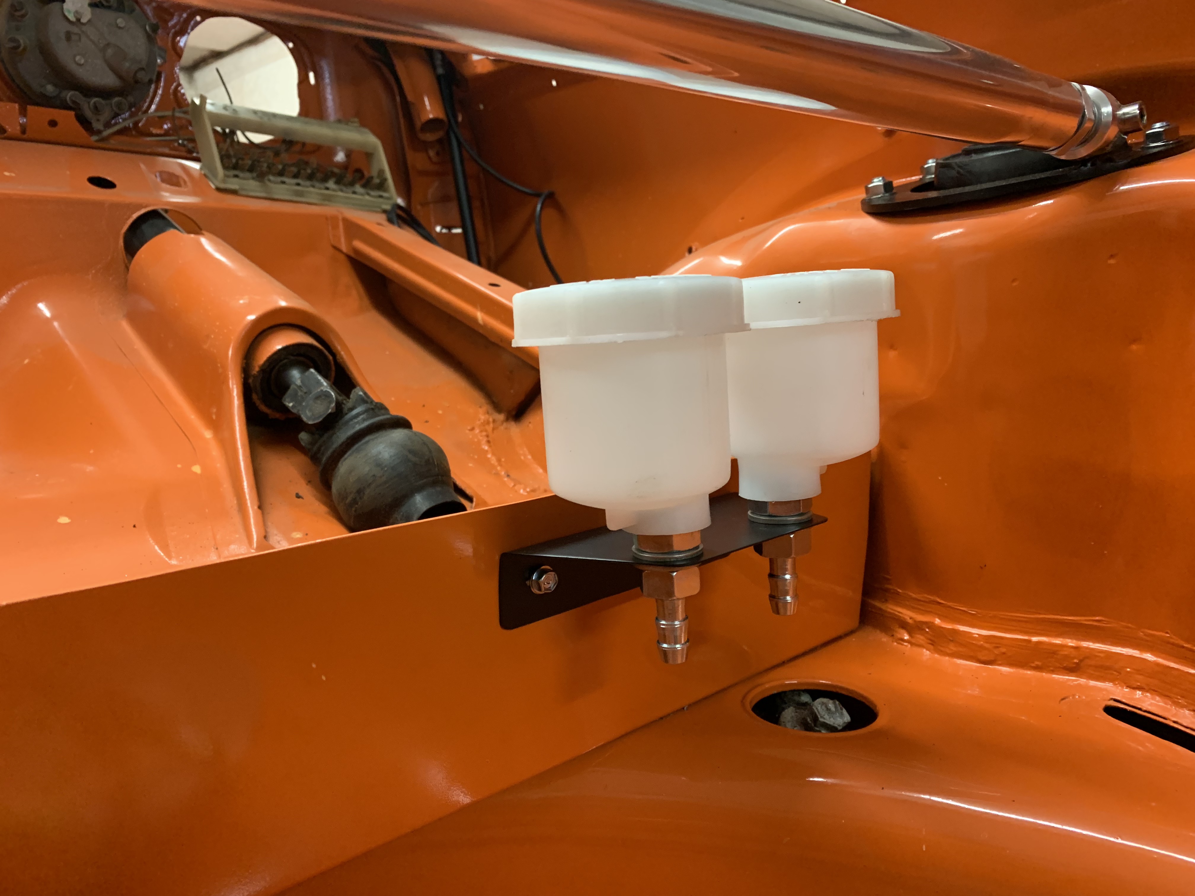

petit boulot du week-end....
fabrication du support de bocal de frein :
Remontage à blanc de la colonne de direction :

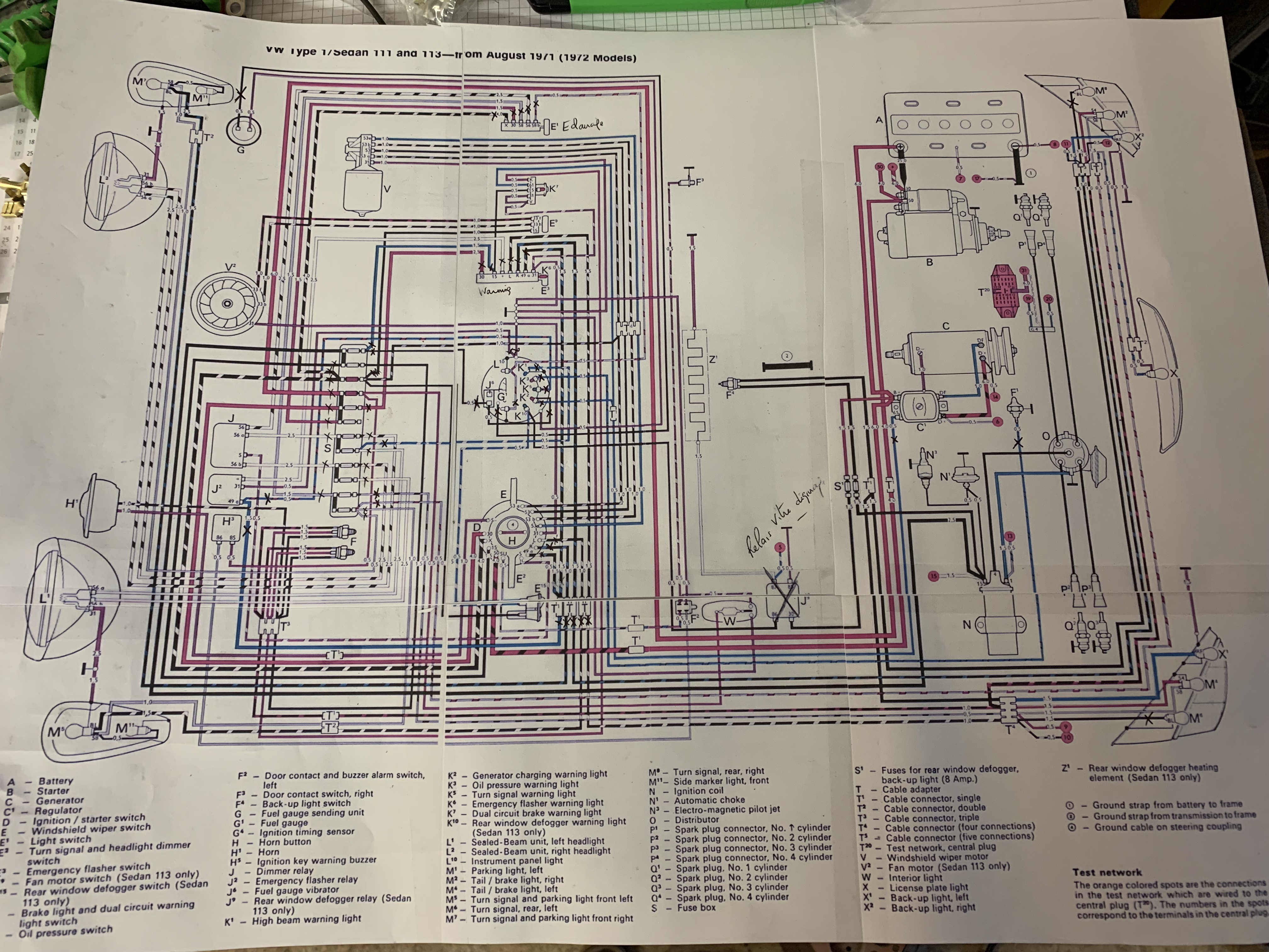

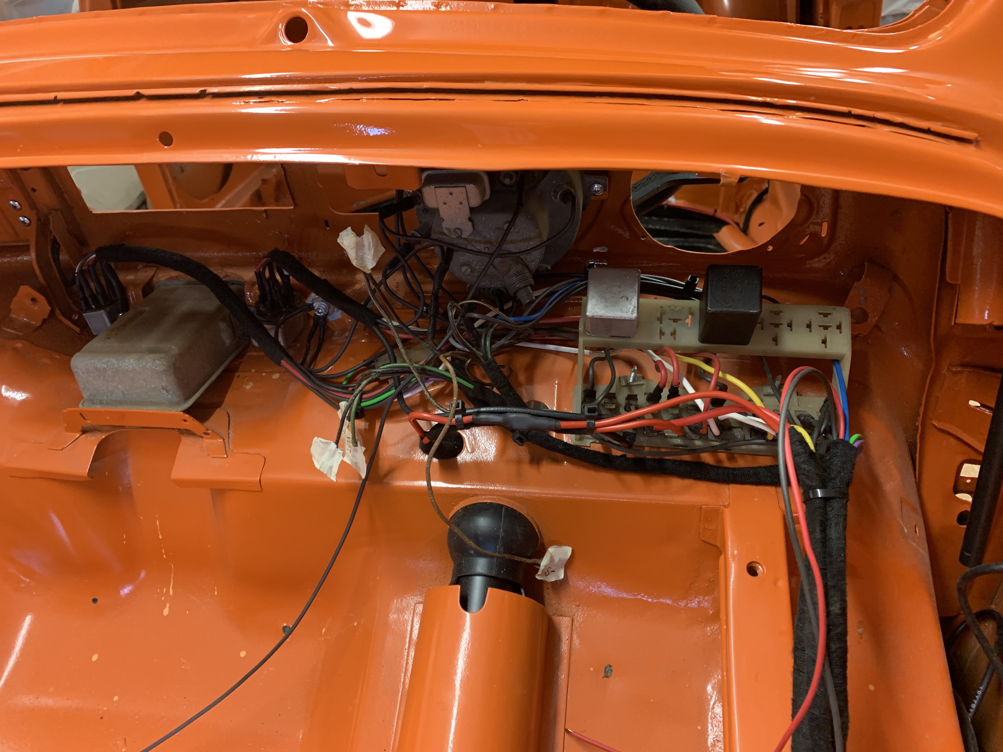

les news du moment....
élec, élec et élec.... :D
ça va bien a faire, mais faut être méticuleux !
j'avais imprimé le schéma au format XXL

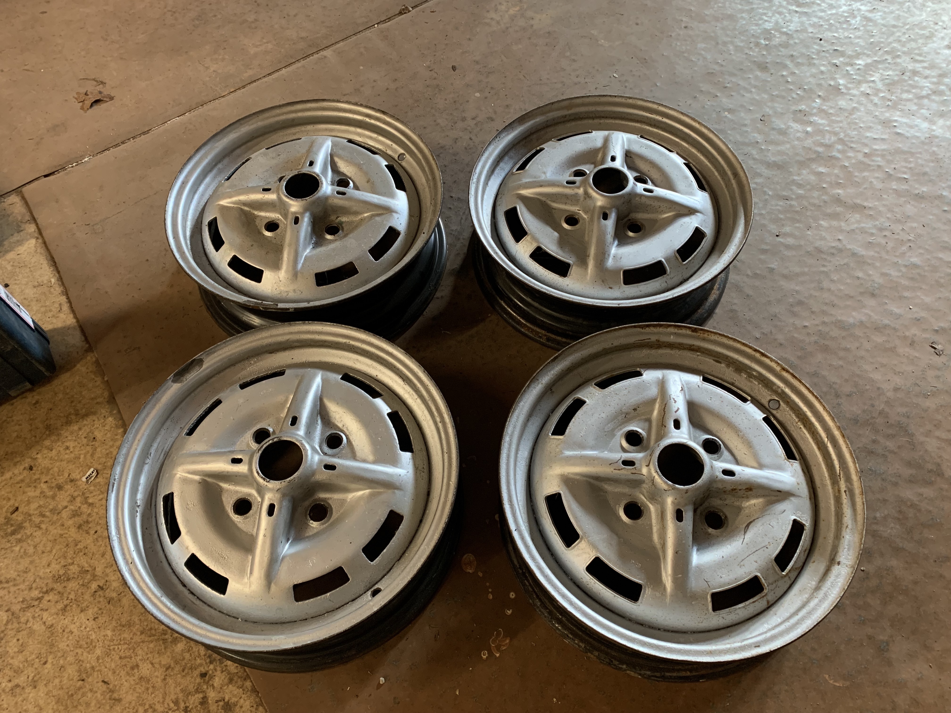

et hier petit aller/retour en Belgique pour aller chercher les futures jantes.... :mrgreen:
ce n'est pas ce que j'avais prévu à la base, mais l'occasion faisant le larron....(et surtout ne trouvant pas de tôle d'origine à des prix corrects... :roll: ), j'ai sauté le pas !
je vais les faire élargir en 7 et 8"..... ça devrait donner ça :
Sympa les jantes. Il y en avait 4 a Thuin ou Lobbes pas loin de chez moi ...
Et pour élargir j ai été chez king tôle pour les même que toi pour le buggy.

prototix a écrit : 21 avr. 2022, 19:18 Il y en avait 4 a Thuin ou Lobbes pas loin de chez moi ...
je suis allé les chercher à Lobbes !!.... :wink: :wink:

Tu peux monter une bague extérieure de roulement AR d'origine.
coxy-ben a écrit : 10 avr. 2022, 10:05 j'ai enfin reçu mes disques arrière Kerscher... :cheers:
