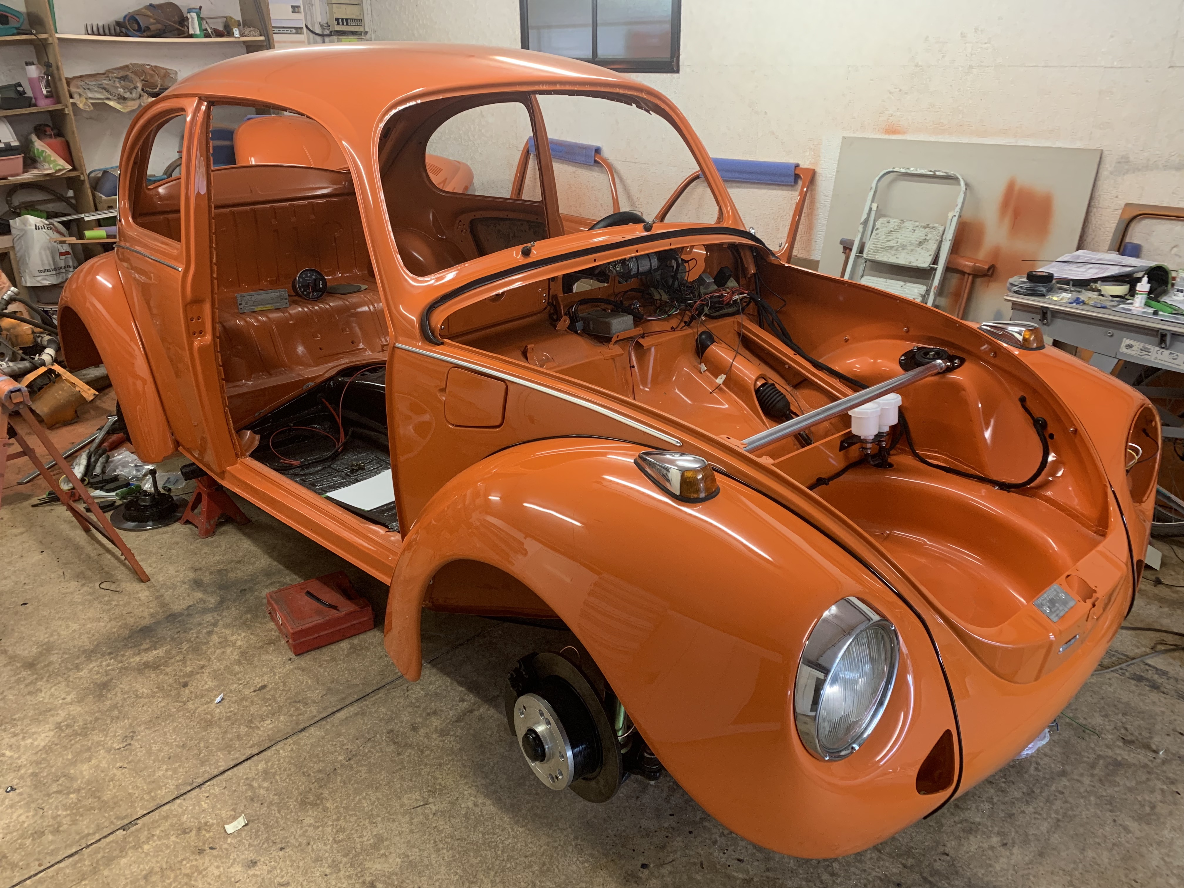

Quelques bricoles de faites ce week-end....
un joint par ci, un joint par là, un cligno, un phare, quelques fils passés..... :mrgreen:
Plus je la vois et plus j ai envie de te féliciter pour la peinture, elle a vraiment l air archi propre. :thumb:
