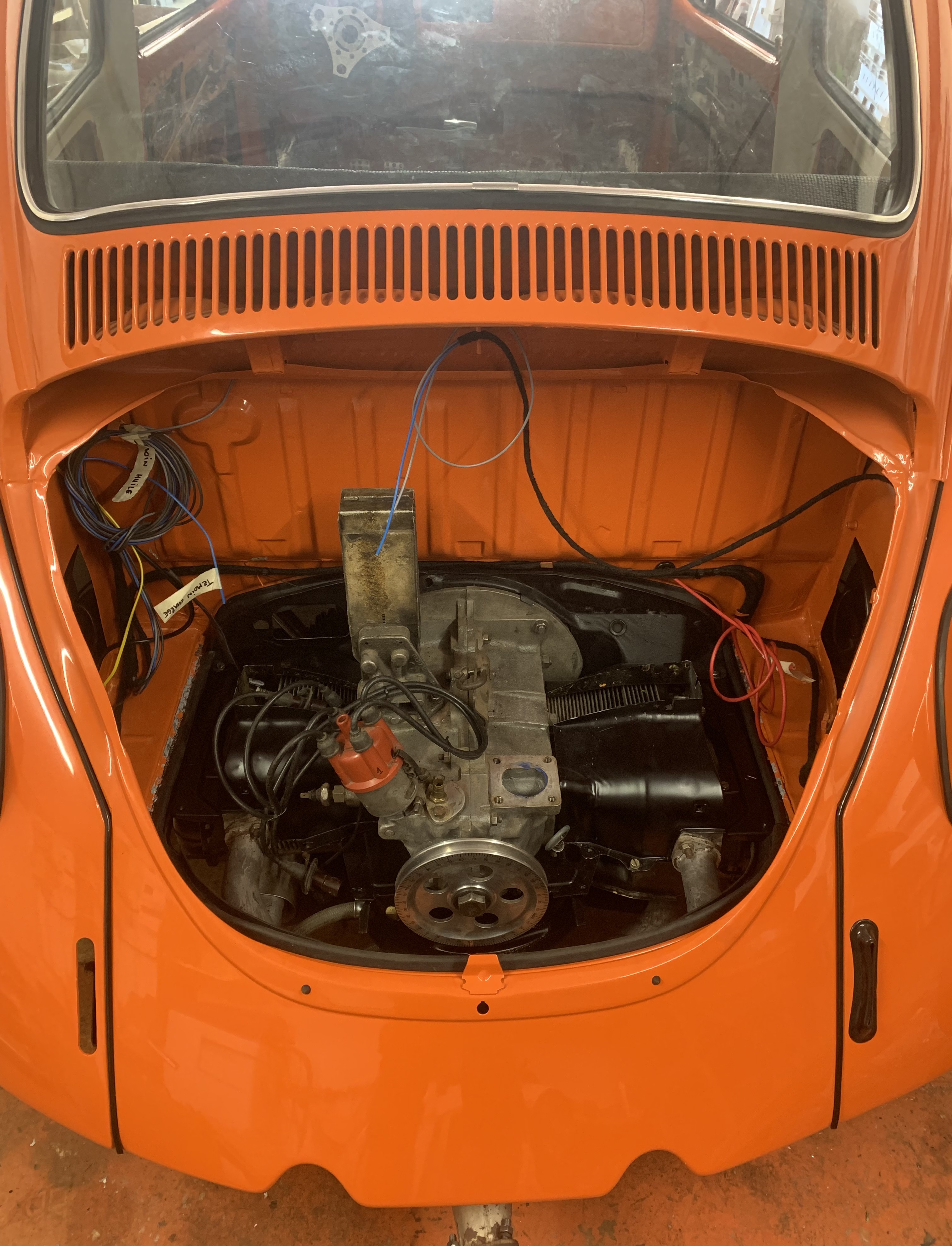

hello !
quelques petites news....
le moteur est totalement remonté dans la caisse, et il démarre sans soucis !
il n'a pas tourné longtemps, j'étais a sec en essence !
Par contre, j'ai quelques soucis d'électricité....
mon mano de pression d'huile se met a fond des que je mets le contact,
le témoin d'huile d'origine ne s'allume pas,
j'ai vérifié et revérifié, je ne trouve pas ou ça merde....
j'ai aussi un soucis avec mon contacteur de marche arrière,
je suis obligé de "forcer" un peu sur le levier de vitesse pour que les feux de recul s'allument...
y'a un réglage ??
ou contacteur usé ?? (c'est un contacteur d'occas', j'en avais pas avant...)
a+

- dirty-pierrot
- Messages : 755
- Votre German : 1302 evo 4.2
- Moteur : 1915
Hello
Pour tes problèmes de voyant d’huile et de mano de pression, cela peut venir d’une mauvaise masse au niveau du Té sur lequel sont montés les sondes. As-tu vérifié de ce côté ?
