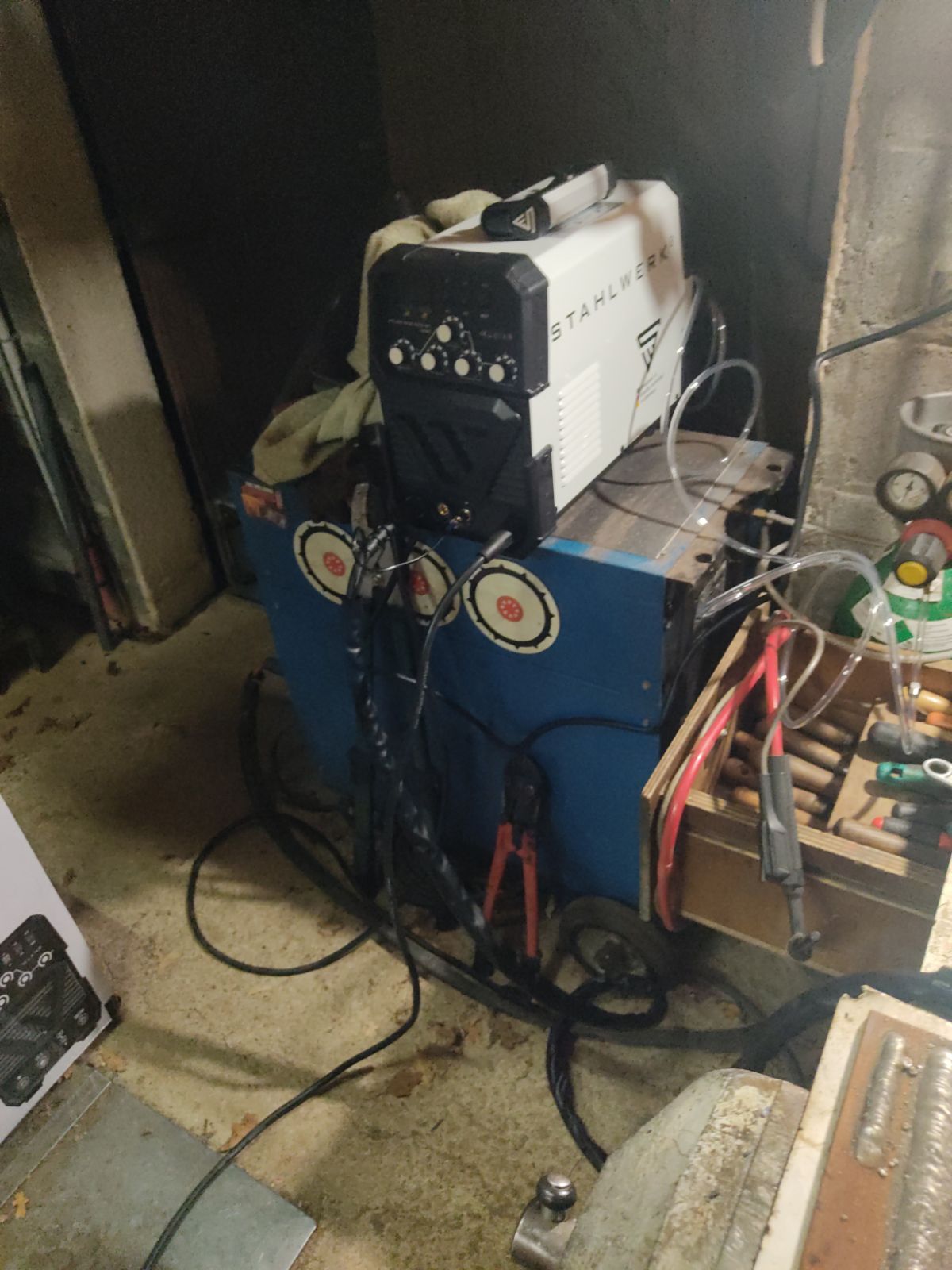

Pour faire un peu de métrologie
Et un poste tig
Messages : 6117
Re: White lady
Sympa !
playeur3
Re: White lady
Message par playeur3 »
J'ai le meme tig, il fait le job 👍
