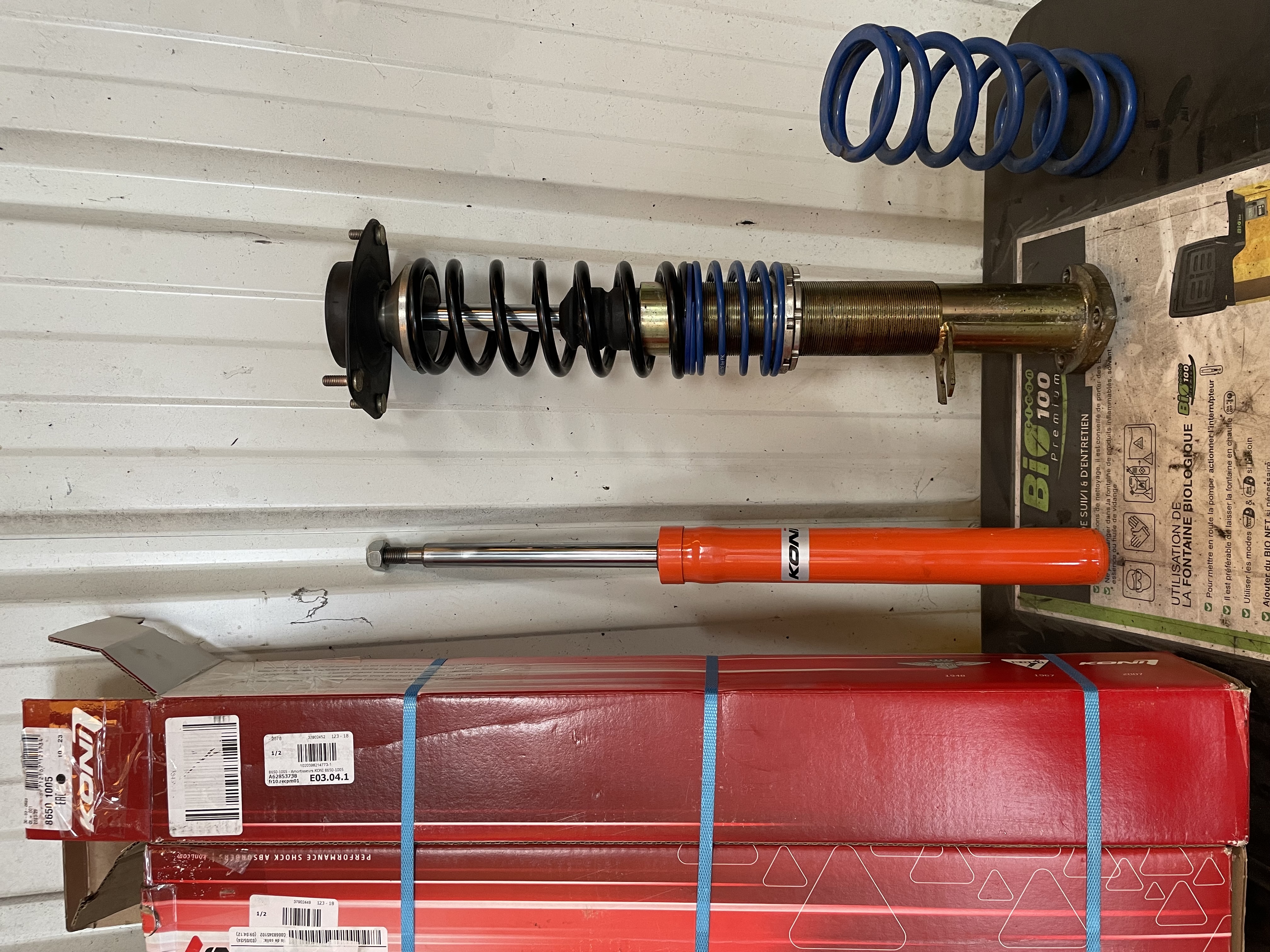

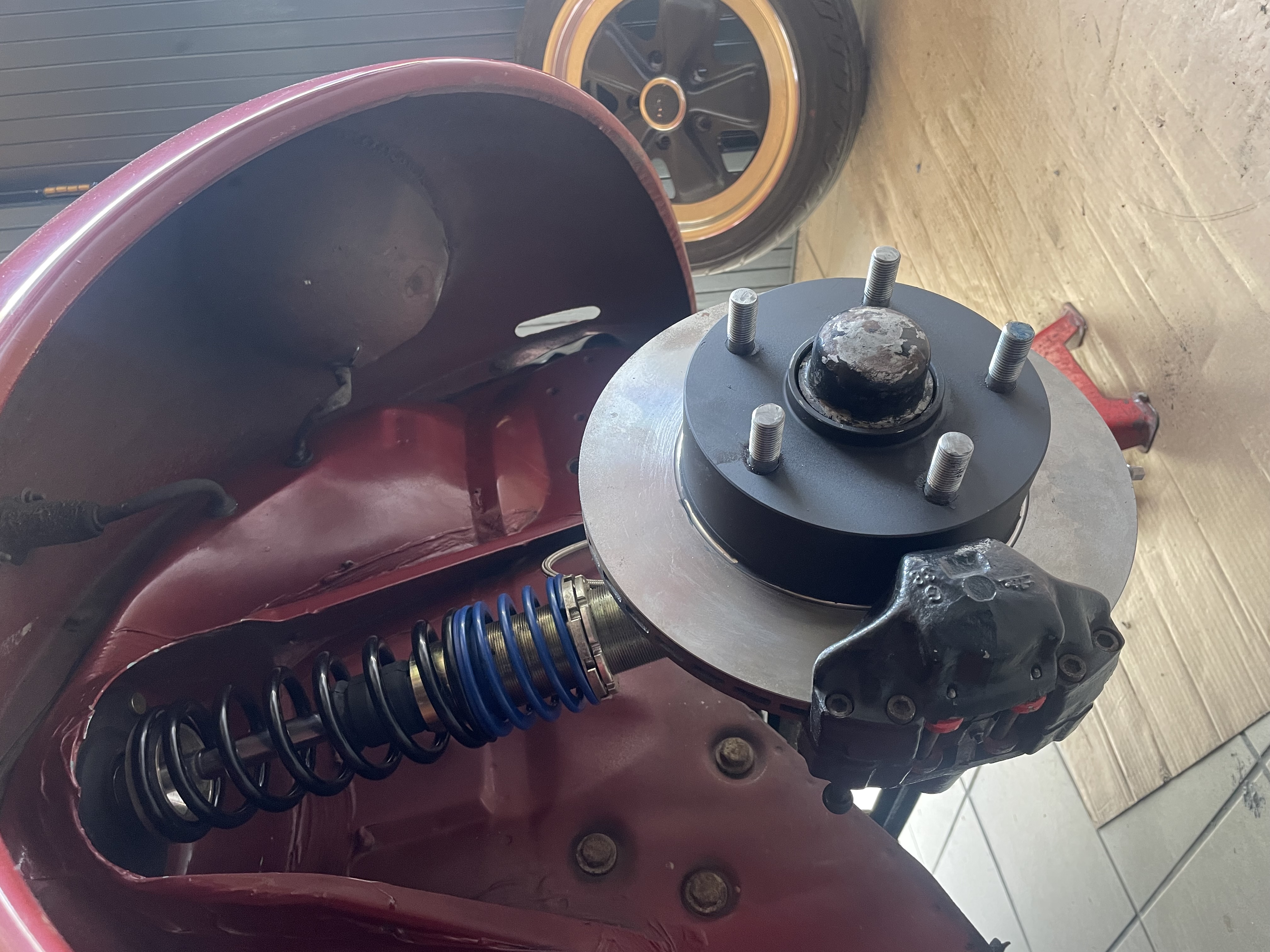

Un peu de news depuis le temps!ressort pris chez démon tweeks(merci Elpax)et amortisseurs Koni pour golf 1!Que du bonheur,beaucoup moins raide qu’avant.

Faulkners Race Springs 25 Internal Diameter
Free Length: 8.0 Inch203.2mm
Rate: 175lbsins 30.7Nmm
SKU: FLK08P0175
Les ressorts font la même longueur,le diamètre est légèrement plus grand,mais se monte sans modification.

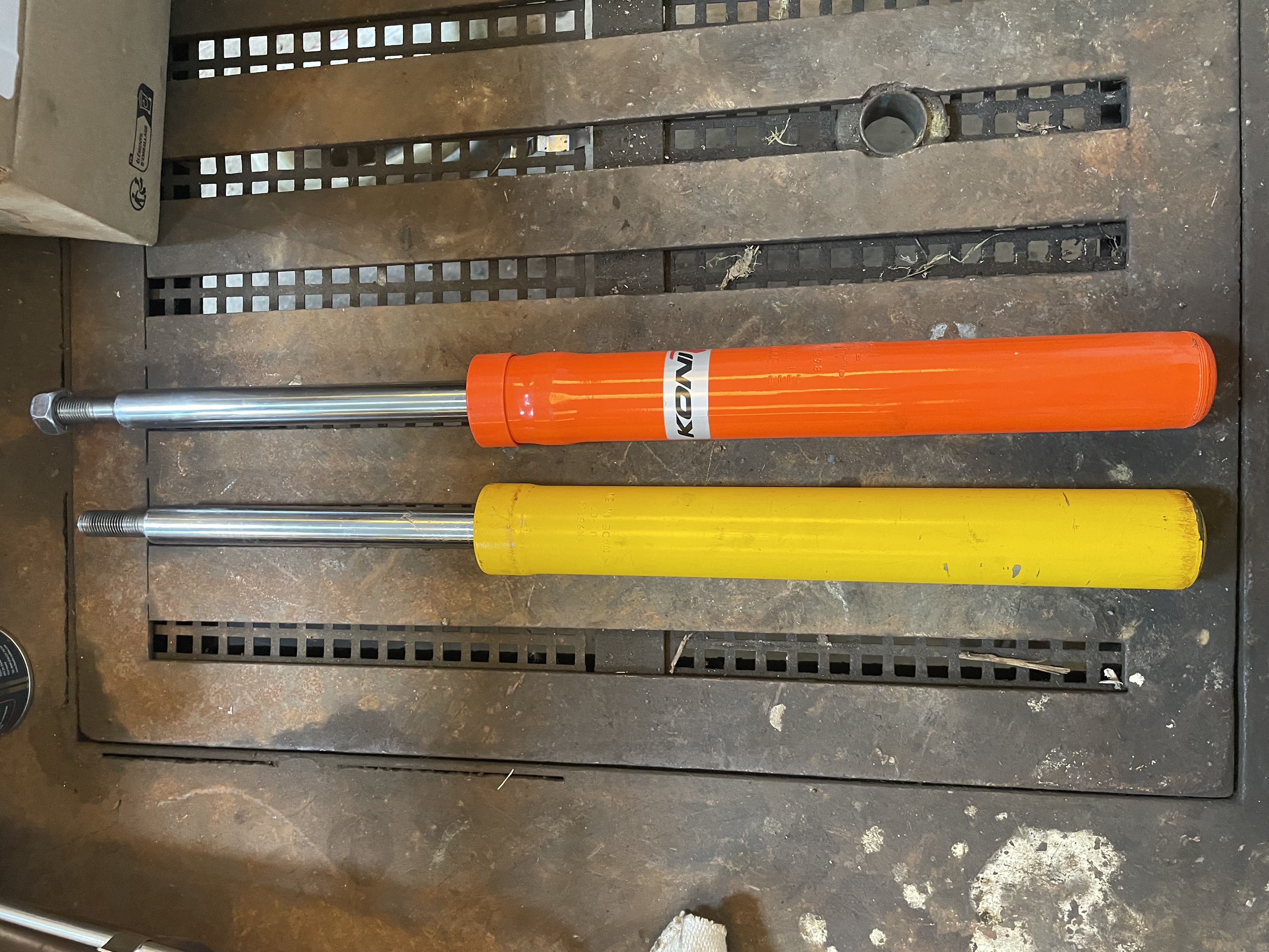

Oui c’est bien ça,j’ai mis des Koni street 8650 1005(116€ la paire sur osc***.maintenant à 178€!)La cartouche est un peu plus longue mais il y a une cale en alu que j’ai retiré dans le fond du corp FK et le diamètre de la bague supérieur de la cartouche Koni est légèrement trop grand 1/2 mm!Un coup de disque à lamelles et c’est ok.
