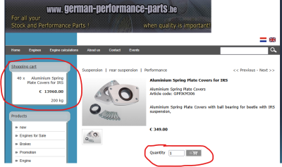

Petite question, je vais commander la platine chez GPP, je m'étais adressé directement à JKM-tuning ( le fabricant ) mais il me renvoie soit chez GPP ou GWD.
Ce sera donc ça et des combinés-filetés. Dans ce cas, on retire les barres de torsion, ok, mais on garde les silent-blocs internes pour guider les lames de suspension. Autant les remplacer par des urethanes non ?

Le site web de GPP est un peu à la ramasse ...
Il vaut mieux lui envoyer un mail de commande plutôt que passer par l'interface, sinon ...

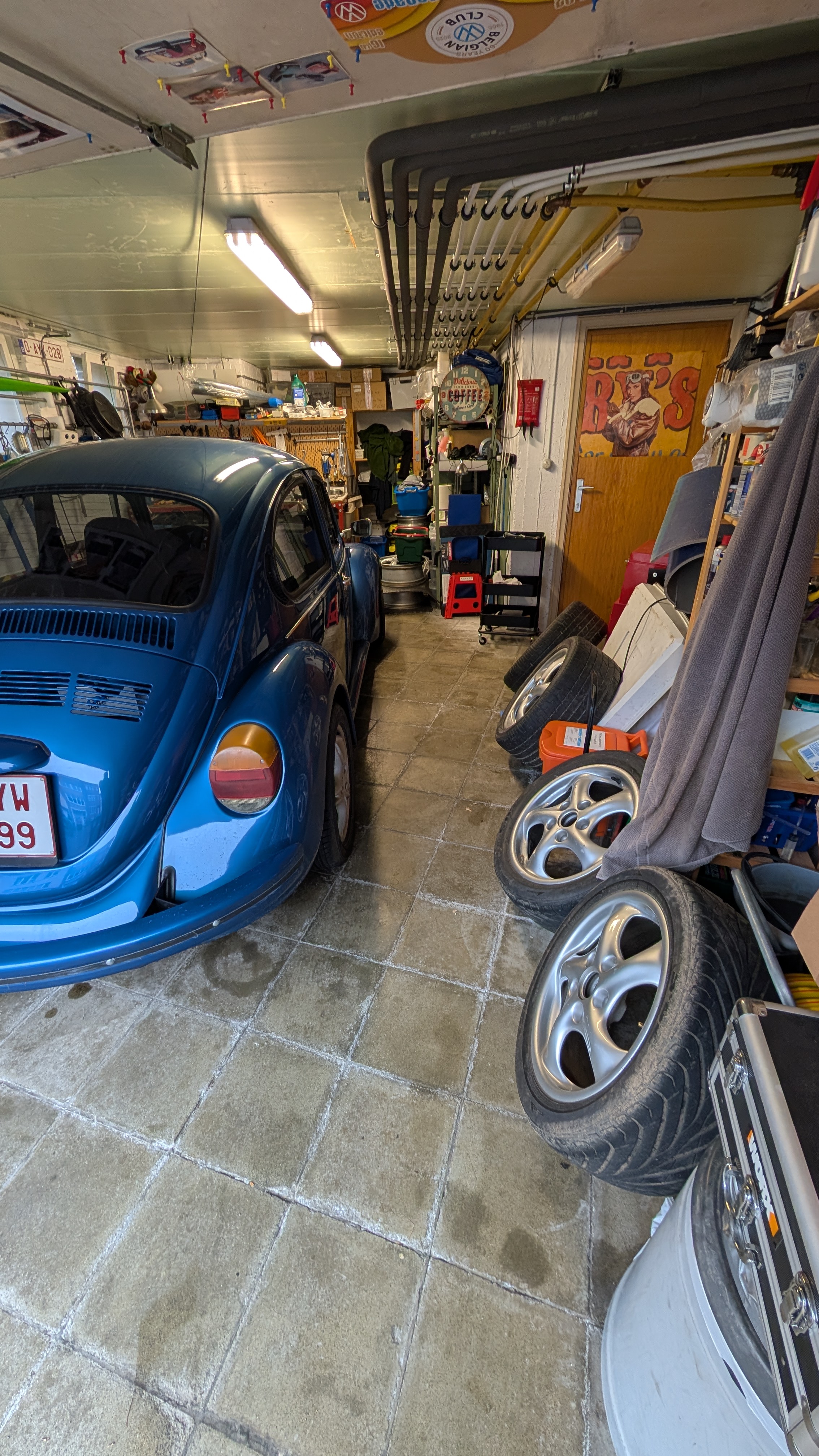

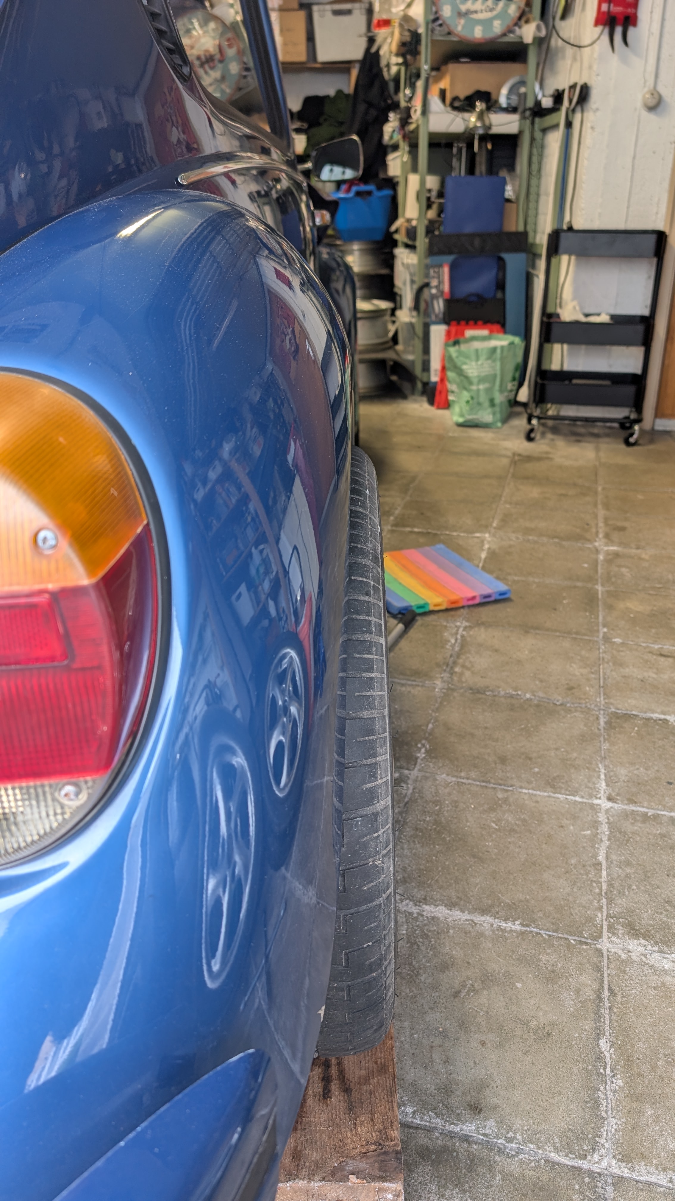

Juste un petit test pour voir ... jante Boxtser 17/8.5/50 à l'arrière.
Ça ne le fera pas. Ça ne touche pas à l'intérieur, mais malheureusement ça déborde bien ... dommage
Un peu de rangement avant d'entamer la phase 2 ... non ?

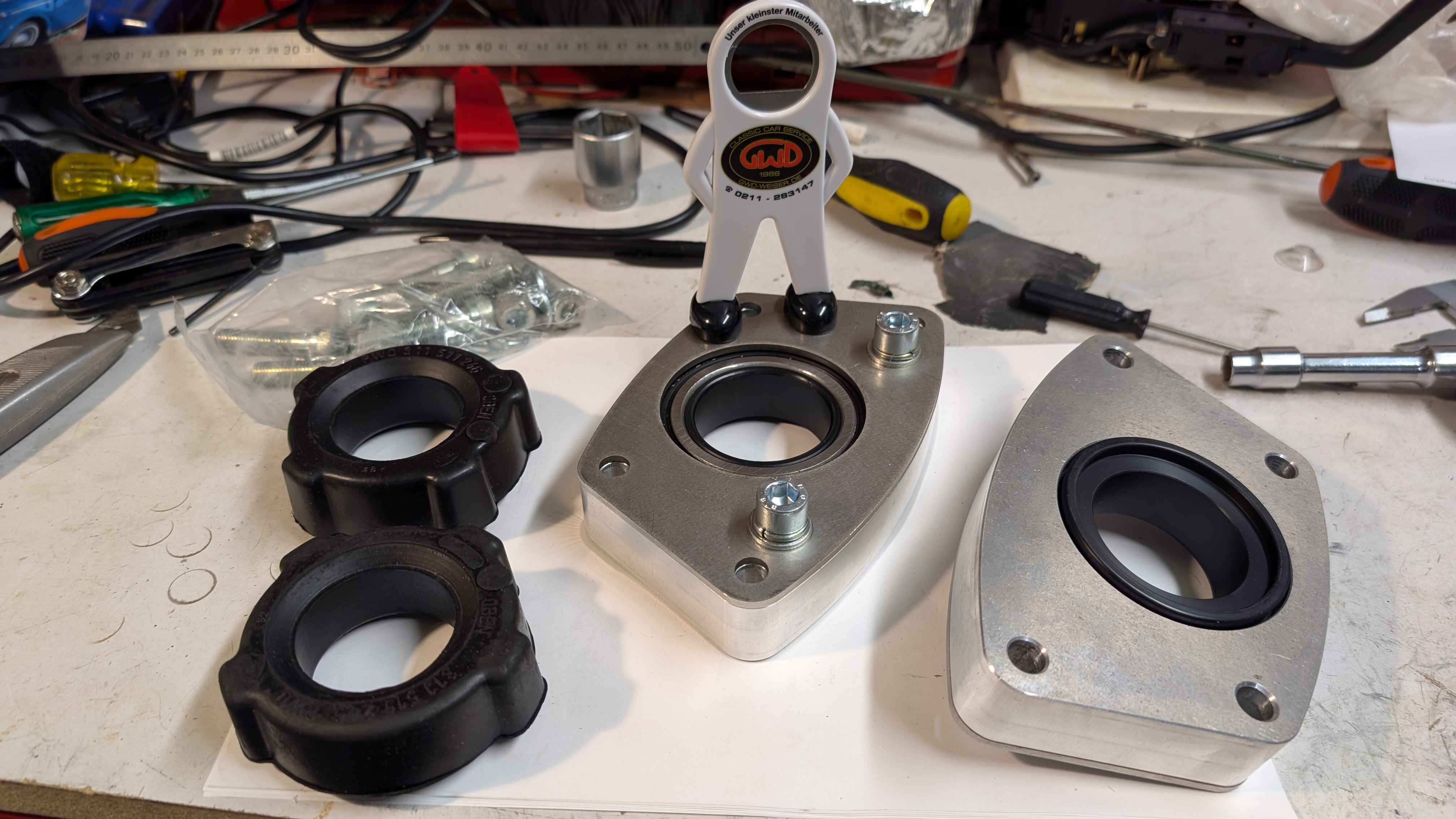

Ah oui, les pièces ... belles
Mais Kevin m'a prévenu que ce n'est pas forcément "plug & play". Le soudure entre le tube et la lame peut interférer avec je crois la pièce en plastique, un truc comme ça. Et qu'il n'est pas évident de reprendre ça au tour ...
Rien n'est jamais acquis
