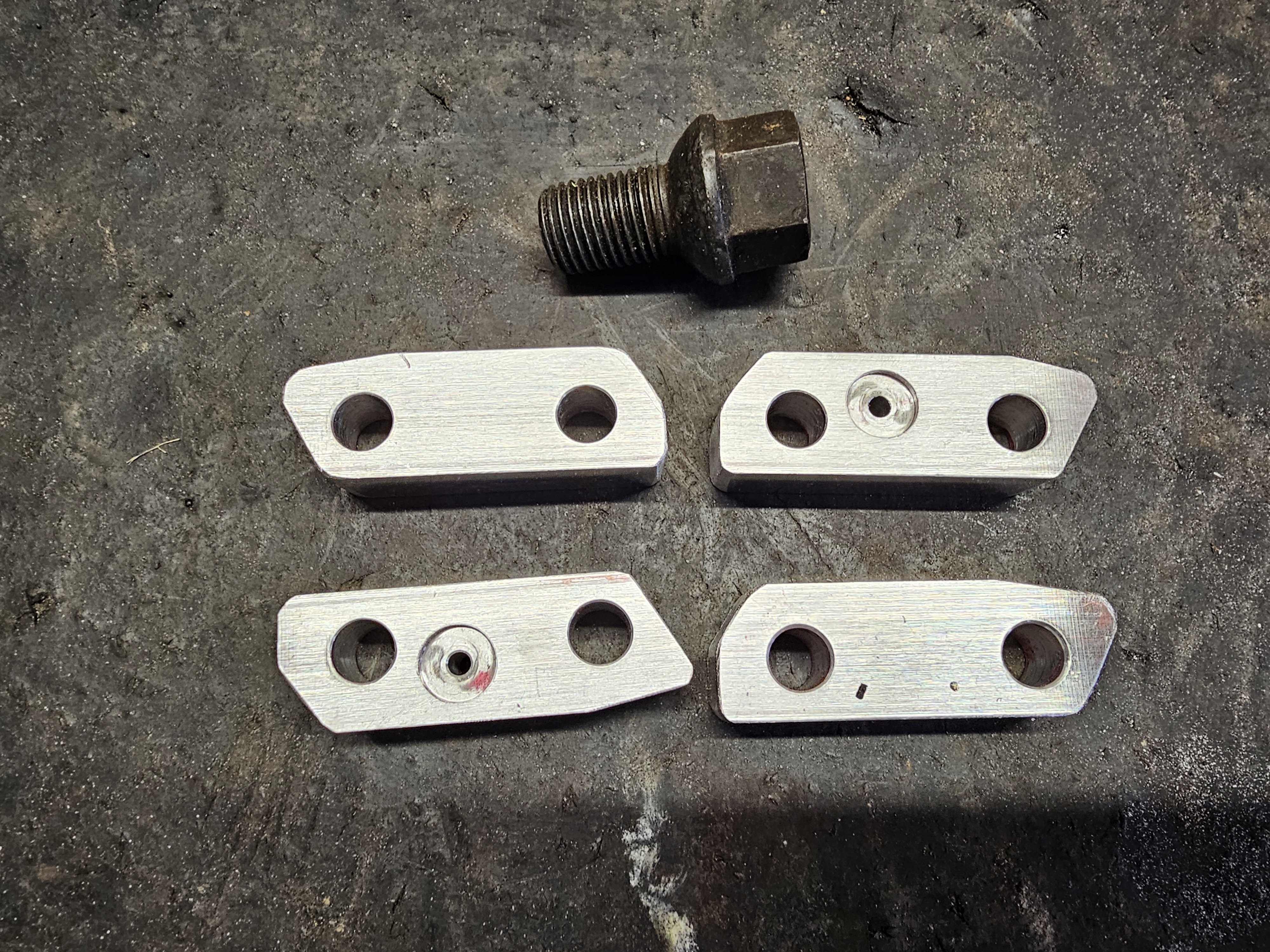

ah tu passes en disques ventilés :)
Tu les as trouvées où les cales ?

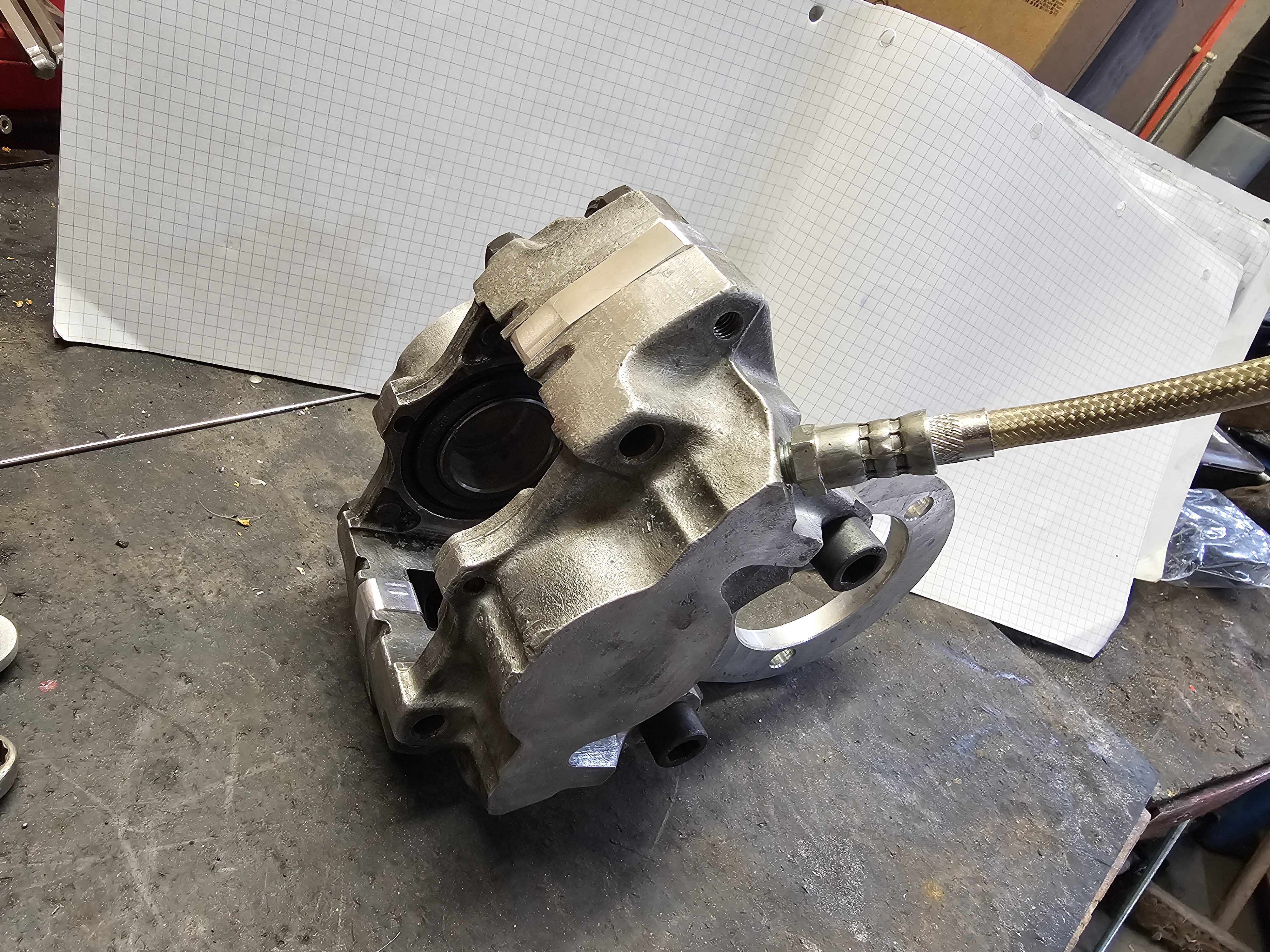

Je suis déjà en disques ventilés Kersher devant mais je change les étriers
J'ai usiné moi même les cales, j'ai le matos d'usinage à la maison :mrgreen:
Je suis curieux de mesurer la différence de poids avec les étriers + platines Kersher
Re: VW-1303-SC, retour au Germaine Look
Ah le mordant des étriers de Visa :D
Mais niveau look... on repassera!

SamC a écrit : ↑12 oct. 2026, 15:20 J'ai usiné moi même les cales, j'ai le matos d'usinage à la maison :mrgreen:
Je voulais passer la 12 en ventilés avant/arrière sans acheter 4 étriers. Je cherche les cales depuis pas mal de temps sans trouver :(

Benoit a écrit : ↑12 oct. 2026, 22:16 Ah le mordant des étriers de Visa :D
Tu te lances dans la course au poids?
Le look je m'en tampone :mrgreen:
En plus j'ai des D90 🤣
Et plus gros type étriers de 944 Turbo je suis presque certain que ça n'apporte rien de tangible
Je me lance pas dans la course au poids mais celui-ci est particulièrement mal placé étant donné que ce sont des masses non suspendu

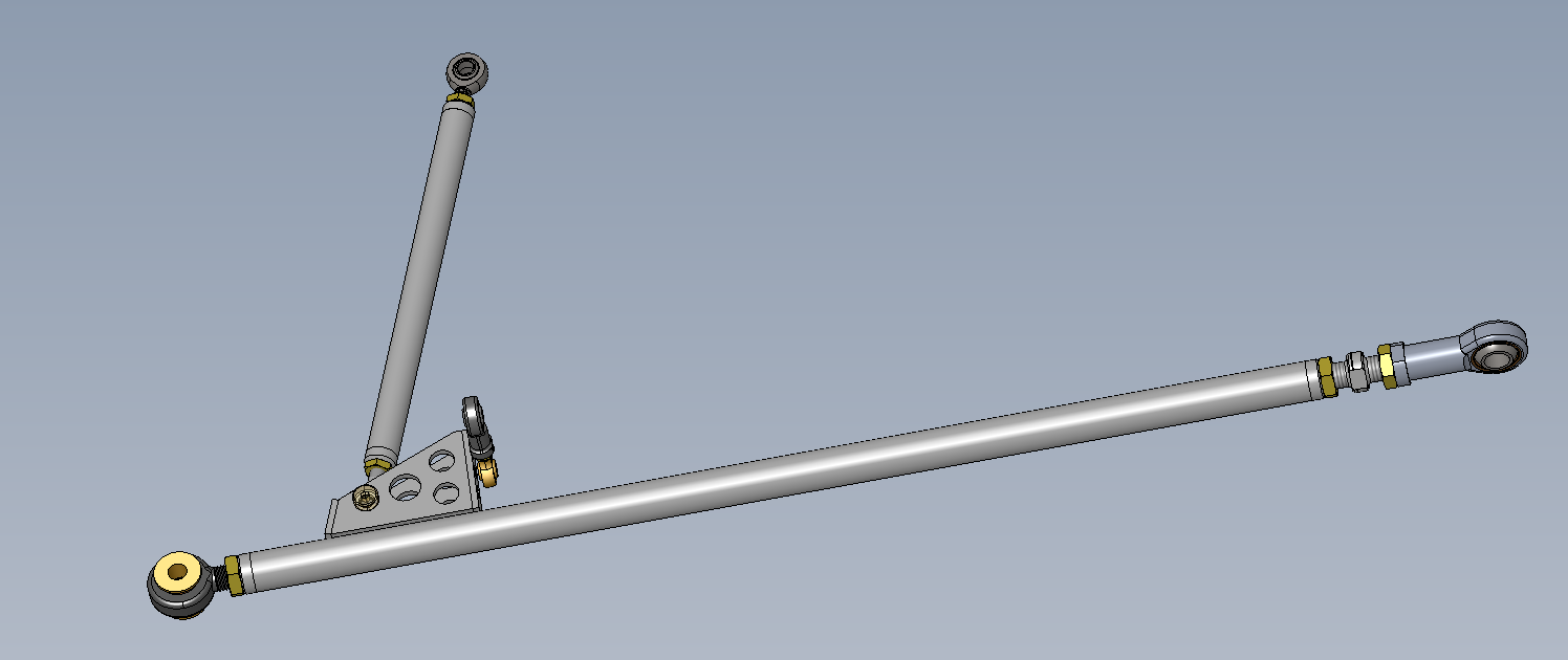

Par contre je suis en train de me fabriquer une paire de triangle de suspension pour l'avant

reno1303 a écrit : ↑13 oct. 2026, 10:14 Je voulais passer la 12 en ventilés avant/arrière sans acheter 4 étriers. Je cherche les cales depuis pas mal de temps sans trouver :(
Je vois bien, ça ne se trouve pas dans le commerce malheureusement
Mais je ne vais pas avoir le temps d'en refaire d'autres, j'ai le plan par contre si ça t'interesse d'aller voir un usineur

SamC a écrit : ↑13 oct. 2026, 11:20 Par contre je suis en train de me fabriquer une paire de triangle de suspension pour l'avant
Tu vas au bout de l idée que tu m avais envoyé ? :cheers:

Oui :mrgreen:
Je suis en train de fabriquer les pièces et je suis en train de me pencher sur le gabarit

SamC a écrit : ↑13 oct. 2026, 13:47
Ce n'est pas le même modèle que les étriers visa ou cox malheureusement.

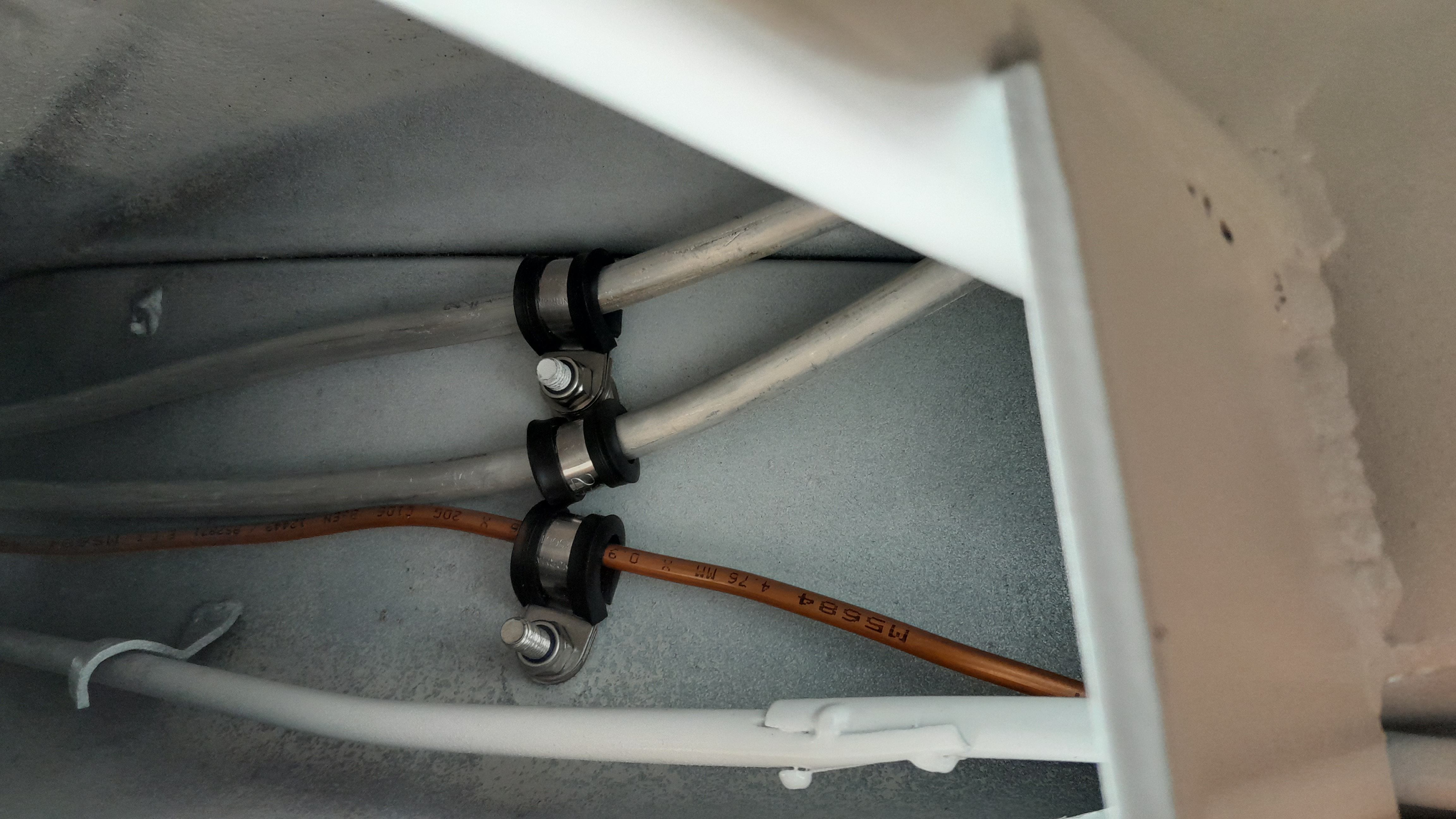

- 2 tuyaux cuivre 10/12 pour le radiateur d'huile a l'avant (j'en ai déjà mais légèrement écrasé par endroit) → 1 sous chaque longeron
- 2 tuyaux d'essence, je sais pas quel diamètre et quelle matière encore, a passer dans la poutre probablement
- 1 fils en 25mm² pour passer la batterie à l'avant

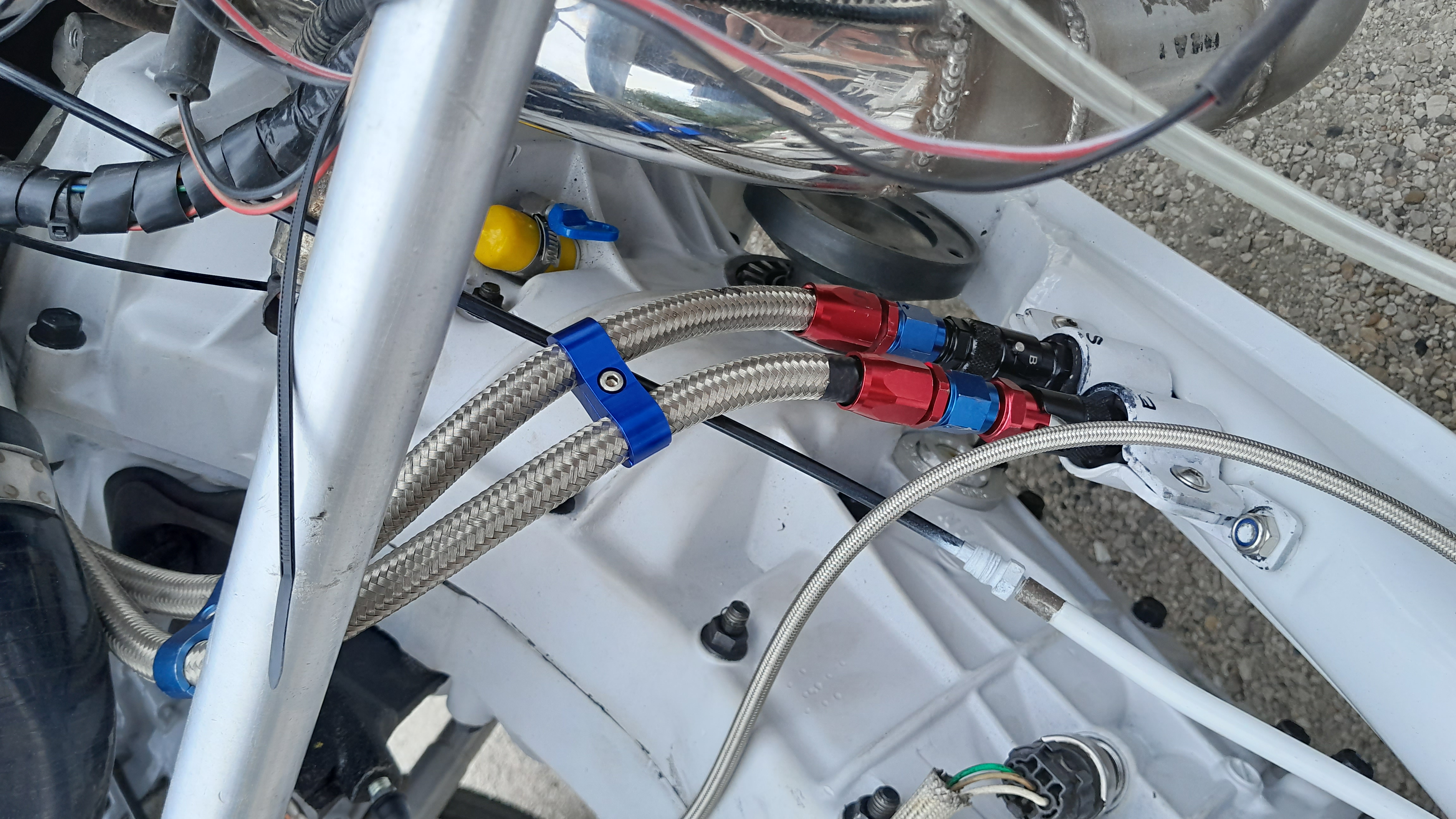

Pour l'essence, j'ai opté pour des durites alu, c'est vraiment top avec des connecteurs rapides au bout pour sortir le moteur facilement.

Tu as mis en quel diamètre les tubes alu ? Et tu les as fixé justes aux extrémités ? Après moi la caisse étant assemblée ça va être plus compliqué, mais je dois pouvoir le fixer a l'avant, sous le levier de vitesse et vers le coupleur de boite
L'idée me plait bien, je vais regarder ce que je trouve, les raccords rapide c'est top
