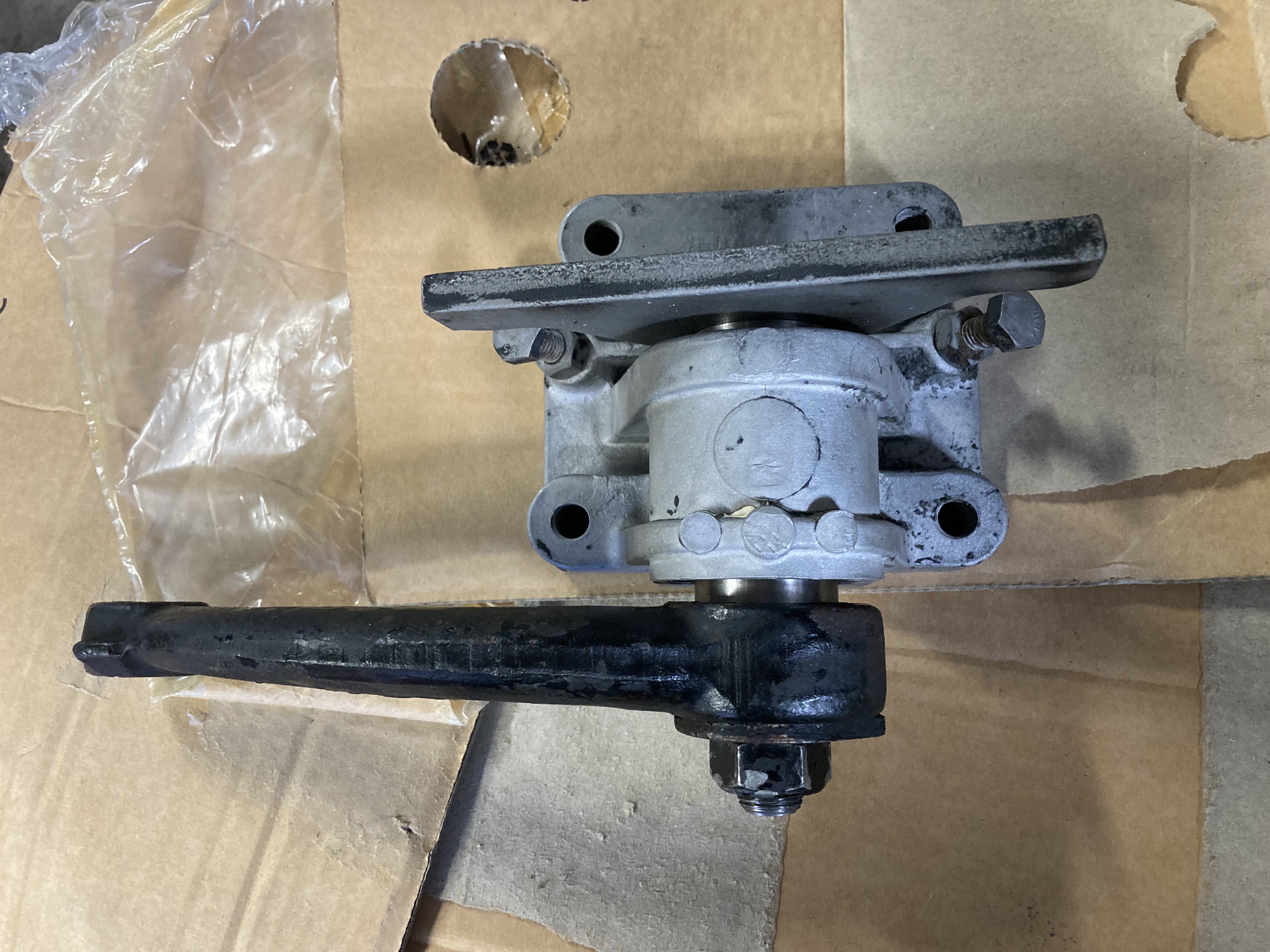

Voilà le machin

Ah oui effectivement c'est très différent du relais de 1303
Après faudrait vérifier mais le bras doit être identique en longueur et courbe a celui d'une 1303 A aux cannelures prêtes

merci pour le lien, mais quelqu'un a été plus rapide que moi.
J'ai vu avec mon usineur, on va faire la modification s faisant un "manchon" comme sur le croquis que j'ai posté plus haut avec 2 roulements en 26*37
