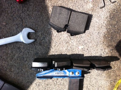

etat des plaquettes apres 30 000 kms
les plaquettes sont usées exactement de la même manière au 4 coins , la répartition du freinage me semble tip top donc,
j ai changé les gommes avant mais les arrières vont y passer dans la foulée , reste 1mm avant le témoins et je tiens pas lors d un road trip qu on m arrête pour ça ! les avant quasi neufs sont en vente dans annonces :wink:

tu avais fait une refection des pistons d'etriers? c'est vrai que l'usure est régulière

non pas de refection d etrier , un des 4 revenait pas super j ai juste graissé le piston , je pense que c était du a l inactivité , et vu ce que je leur mets dans la tete :biggrin:
par contre je n ai plus de compensateur de charge, mais tout ceux qui ont conduit le bus ont trouver le freinage excellent et très équilibré.

c'est clair que le freinage est au top, freine fort et droit... donc change rien... :thumb: :thumb:

quand je dis "réguliere" cest aussi bien la plaquette interieure et exterieure que les droites gauche et avant arriere :biggrin:
la meme usure partout :wink:
