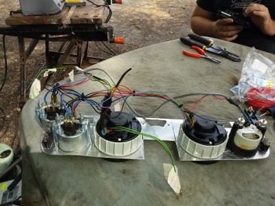

				Bon l'été est passé à faire de petites avancé de réglages et peaufinage sur le moteur et en parallèle j'ai demandé à un pote électronicien avion à l'armée de l'air de me filer la main pour le câblage du tableau de bord et la création du faisceau allant de l'avant à l'arrière.
donc on commence par commander plein de petits trucs qui vont aider.
			-  puis après 7 h  de soudures sertissage repèrage isolage et autre truc du genre, on en arrive là !
Là on a commencé le faisceau qui va relier tout ce beau monde jusqu'au moteur. Je n'ai pas encore de photo mais il doit revenir le week-end prochain pour finir ça.
 suite au prochain numéro.

7h
 vous refaite tout ?

				ElPax a écrit :7h
 vous refaite tout ?
Bon d'une on y va tranquille et on vérifie plusieurs fois avant de couper souder etc ...
et de 2 oui on refait presque tout dans la mesure ou on crée des circuits électronique non existant. La prochaine étape c'est la création d'un toron complet allant de l'avant vers l'arrière pour faire le faisceau instrumentation du moteur.
