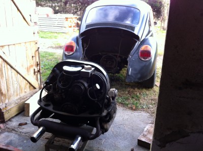

				Moteur monté et démonté plusieur fois pour les découpes boîte changé qui va allez à la révision avec arbre de sorti de boîte ralongé de 5 cm donc va falloir bien renforcer avec une 5eme vitesse qui va faire sont apparition que du bon !!!

			-  enfin les photos

				découpe entrée d air pour le radiateur scie cloche dremel pas trop mal

				démontage et remontage boite

				reste encore a fignollé le radiateur est pas encore assez bas

				ce qu il faut surtout c est evacuer l air chaud...t as prevu un caisson ? genre martin bott
				Re: 1303 orange black white
				Posté : 24 déc. 2012, 15:02
				par fenix
				oui il y aura un caisson d evacuation , la c est remontage moteur et chui bien pomé
 je cherche
				Posté : 24 déc. 2012, 15:42
				par fenix
				ca y est moteur remboité au secour trop de fil
