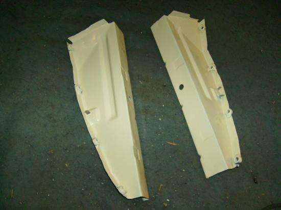

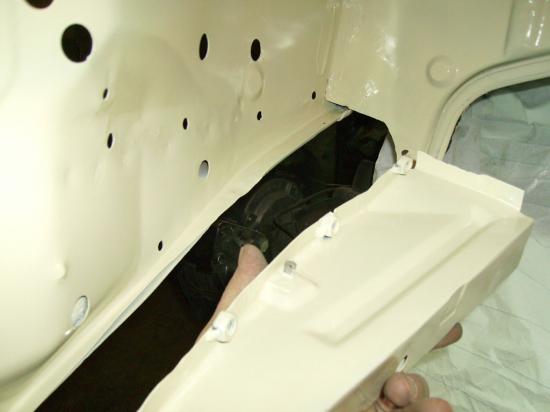

J'en avais marre de devoir démonter les carbus pour monter/démonter le moteur, il fallait refaire la synchro, les joints d'admission risquaient de se déchirer et les longues vis des pipes d'admission n'etaient pas trés accéssibles. J'ai donc dépointé proprement les 2 petite toles du compartiment moteur pour les faires démontables.

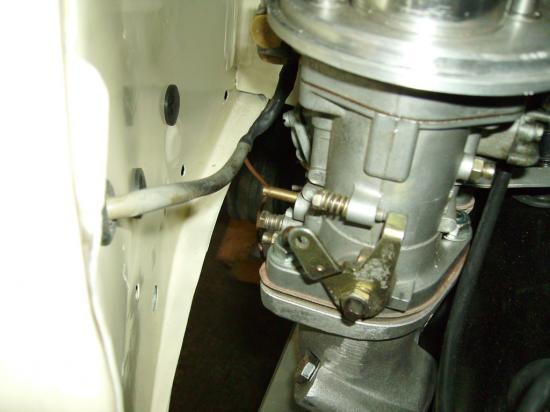

Le moteur une fois en place, c'est passé vraiment juste avec les carbus et les pipes, mais c'est passé.

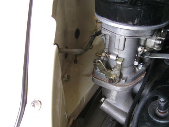

Les toles une fois remontées:

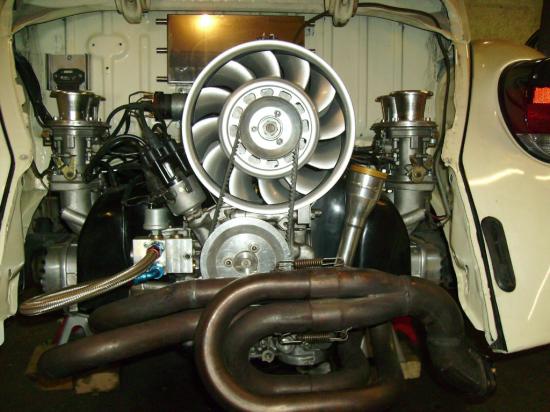

Le moteur fini de remonter:

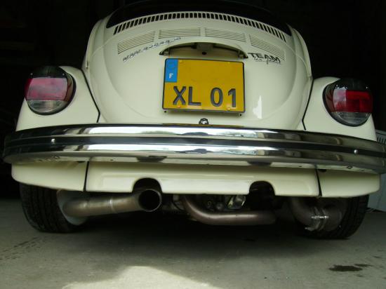

Le nouvel echappement avec ses 2 silencieux tout inox:

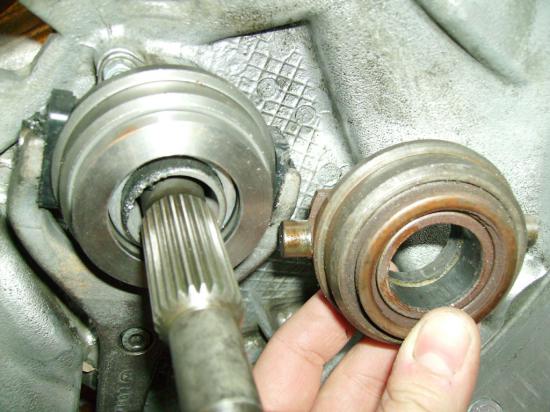

J'ai aussi changé la butée d'embrayage et j'en ai profité pour faire une petite modif car la butée stock de la 901 m'avait legerement creusé le diaphragme du mécanisme d'embrayage car la portée de cette butée n'est pas plate comme sur une cox. J'ai donc fait usiné une petite bague et emmanchée sur la butée neuve.
En ce qui concerne les perfs le moteur a l'air de s'etre bien libéré a haut régime, je dit "l'air" car est j'ai un gros soucis de patinage d'embrayage malgrés un nouveau mécanisme renforcé, j'ai pas eu le temps de chercher d'ou venait le problème (peut etre un des 2 joints spi).

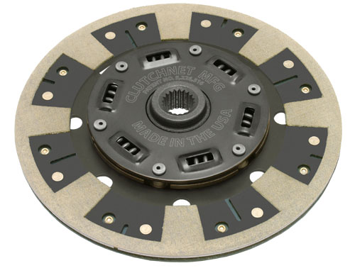

Problème d'embrayage résolu!
En fait pour une raison inconnue l'epaisseur du disque ne correspondait pas avec le mécanisme d'embrayage: trop epais. Le disque stock fesait 9mm d'epaisseur et quand je montais le mécanisme le diaphragme rentrait enormément et du coup perdait beaucoup de pression. J'ai acheté un disque kevlar qui par chance fait que 8mm d'epaisseur ce qui a fait ressortir le diaphragme de 4mm et recuperer beaucoup de pression du mécanisme. Plus le fait qu'il soit en kevlar maintenant l'embrayage accroche trés bien.
