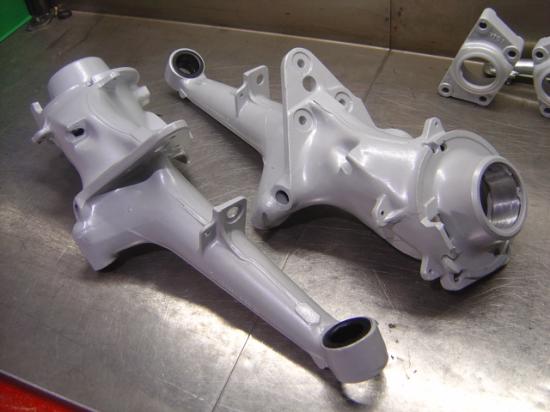

yo ben, ça va te faire plaisir, sont prets:
tu pourras les récupérer samedi et maintenant, faut qu'on commande les roulements...
oh yes... 8)

Après un long moment, voici quelques news!
Quelques nouvelles pièces accumulées :
- ailes AR poly + 4cm
- phares inclinés (en attente des verres 911)
- la fameuse cale alu Remmele
- les roulements AR 944... tiens bizarre, j'en ai commandé 4 !! Serais-je devenu fou? mais non! un indice ici : forum-germanlook/viewtopic.php?f=25&t=19&start=60
- les cales pour les étriers Boxster "devraient" avancer sous peu...
Et je dois changer ma coiffe BAS pour une Remmele...

Salut,
Comment tu comptes t'y prendre pour changer les roulements ?
Tu as une presse ?
Personnelement, j'ai réussi à sortir les cages des miens, mais sans presse, je vois mal comment faire pour mettre les nouveaux en place :scratch:

Ayrton est en pleine conception d'un outillage spécifique!

Benoit a écrit :Ayrton est en pleine conception d'un outillage spécifique!
Je veux voir !!!!
J'attends ça avec impatience alors :wink:

l'usineur est bon mais forcement toujours pressé.
donc un peu de patience et je te met une photo de l'outillage. sinon, j'ai une presse au boulot. :wink:
