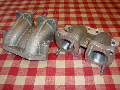

les pipes courtes.
de chez benoit
de chez benoit

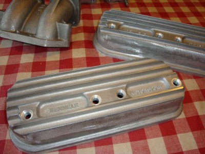

les caches culbus.
encore à Benoit
encore à Benoit

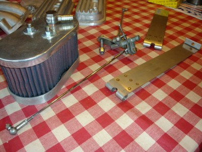

filtres, tringlerie et sangle.
toujours le même.
toujours le même.

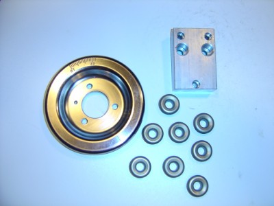

la poulie de vilo et la plaque de dériv pour le radiat ext.
ça c'était à moi
ça c'était à moi

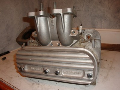

Présentation sur culasses.

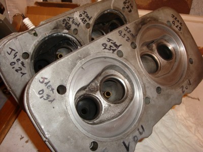

Bon ayrton viens de me dire que le jeu de 2 guide etait trop proche de la tolérence haute donc quelle dommage il va falloir préparer les conduit :biggrin: et pourquoi pas y glissé des soupape un chouille plus grosse si les siège le permette!!

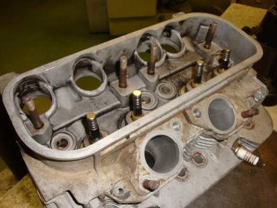

Un peu de news de l'avancement du 2LGT:
J'ai vérifié la compatibilité des vis rotulées sur les culbus

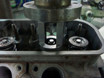

Les ressorts de soupapes sont démontés.
outillage maison
outillage maison
Moins de 5 min par culasse
moins de 5 min chrono
Et comme l'a dit Alex, le jeu des guide est dans les tolérances, mais étant "un peu" maniaque, les 3 guides à 0.51, 0.52 et surtout 0.69 ne nous conviennent pas. Donc, changement des guides, ce qui veux dire: démontage, grattage des conduits, remplacements des guides, et certainement agrandissement des soupapes.
jeu des guides
jeu des guides
J'ai également mesuré les côtes de la ligne d'arbre du bloc. Il est bon mais n'ayant pas les bons écrous pour les goujons de paliers, j'ai pas pu serrer le bloc comme il faut. Même mal serrer les côtes sont bonnes, donc logiquement serré comme il faut, ce sera encore mieux, mais j'ai récupéré de bons écrous ce soir et je refais la manip' demain.

ayrton a écrit :Un peu de news de l'avancement du 2LGT:
You still need to clearence the spot under the rocker arm about 1,5mm when you use the porsche swivel feet. You will need this room for valve adjustment so the cup can move freely and also to be able to set-up proper valve geometry. Trust me on this one :wink:
Sorry for the english...
