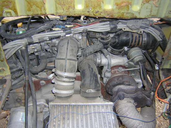

dis nous en plus coté chassis, boite etc... :roll:
l intercooler est plus gros que celui d origine surtout il faut lui donner de l air frais

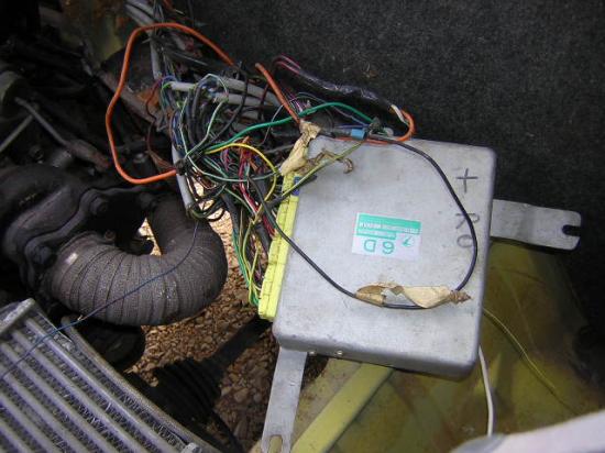

donc j ai commencer a demonter sachant qu'une bobine est morte (c'est un moteur 4 bobines ) et il y aune fuite d eau suspect

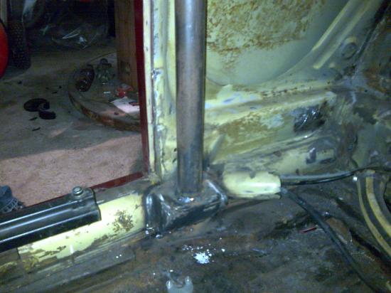

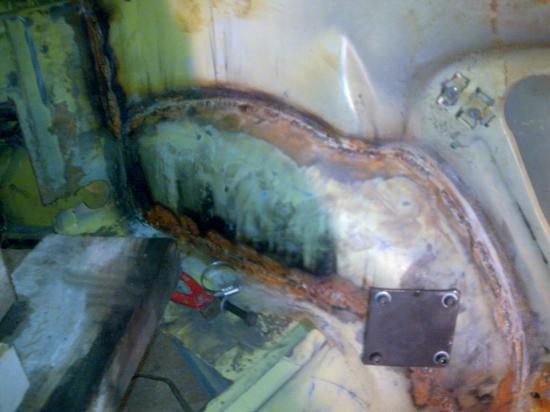

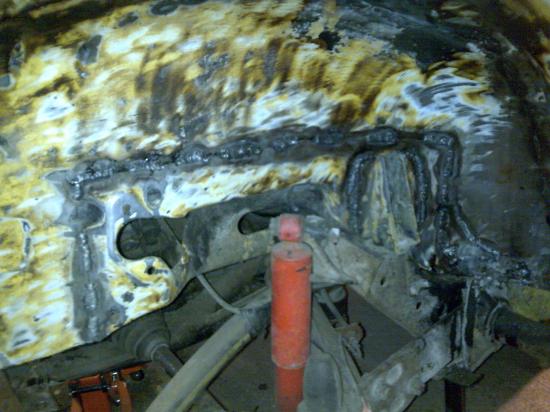

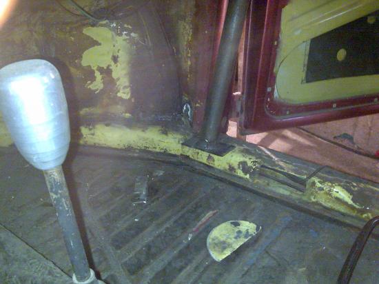

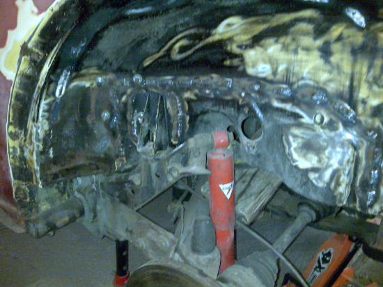

voici des nouvelles apres pas mal de boulot
j ai aussi refait les quatres passages de roues et aussi le bout de longeron au dessous de l emplacement du cric

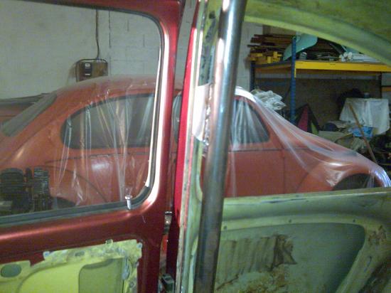

voici la cox dans son petit atelier
