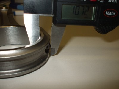

y a quelqu'un qui pourrais me filer la cote que je cherche sur une pauter, kevin?
si elles sonts plus fine que 13.5mm comme celles des CB ça me ferais deja avancer sur un point, mais pas facile de me faire comprendre en anglais pour les valeurs que je cherche chez Cunningham :suspect:

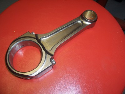

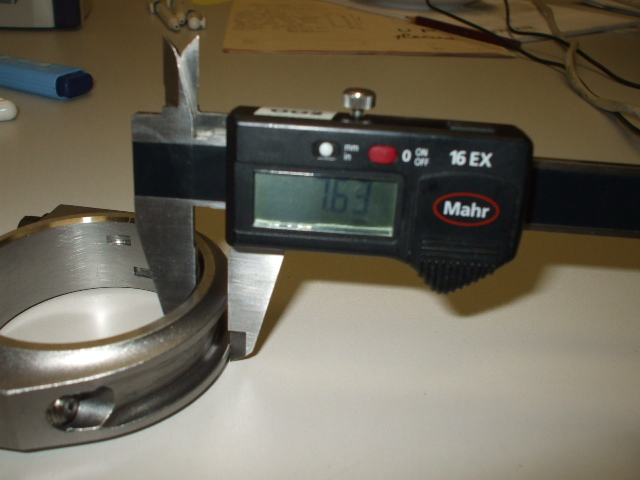

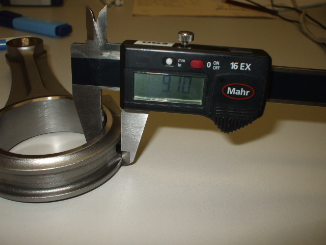

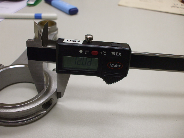

Pour les bielles Pauter, j'ai pas tout compris pour tes prises de cotes mais je suppose que c'est dans ce coin là :
Gardes en tête que c'est de la visserie en 5/16" !
Ils sont très réactifs chez Pauter. Comme dit Strab tu peux appeler ou email mais leur première question sera : quel aac ...
Si tu sais, alors c'est bon :wink:
Ils peuvent te faire un AAC qui va "avec" mais il faut un max d'info sur tes culasses
Et si tu sais aussi pour tes culasses, c'est encore meilleurs :wink: (j'en vois arriver au pas de charge :D :arrow: )
J'espère t'avoir aidé
Bon travail
Kev

c'est exactement ces côtes là que j'attendais, pour la visserie, la plus petites c'est bien le 5/16? ou bien il y en a encore plus fine? mais deja j'ai 14.8 mm là ou la pauter fait 10.7, j'aurais plus de chance d'y mettre mon aac :cheers:
MAIS, parce qu'il y a toujours un mais!, kevin, tes bielles sont bien en manetons chevy? si oui là je vais aboutir a quelques chose :biggrin:
