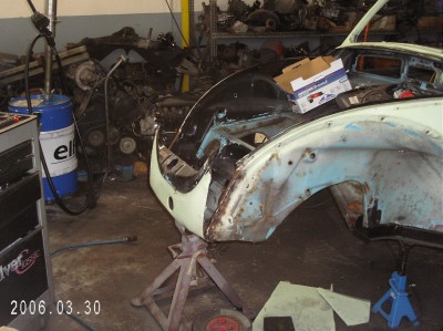

				j'ai remplacé pas mal d'élément qui était bien malade,les seuls grosses surprise que j'ai eu a été au niveaux de la contre aile arg qui avait été déja mastiquée et au niveau de la jointure du capot av sur la baie de pare brise.Le reste étant les points habituelles,longerons,jupe av,pied de porte ect...
Malheureusement,je n'avait pas pris énormément de photos du travail de carrosserie donc je vais vous postez les plus parlante.
			-  découpe de la jupe av

				ha oui, c'est du lourd ici aussi!!
c'était necessaire de supprimer autant sur l'arrière?
elle avait pas l'air si pourrie sur les première tofs?

				c est clair que t as pas hesiter a couper dedans toi
mais au moin devrais pas rester de rouille

				diabolo a écrit :ha oui, c'est du lourd ici aussi!!
Cela n'était peut etre pas nécessaire pour un carrossier confirmer,mais pour moi c'était plus simple que de reformer un bout de tole.
Sur les photos elle paraissait saine,mais elle avait déja reçu une peinture et sa dose de mastic au niveau de l'aération en forme de demi lune et la ferrure de pare choc était pourrit c'est pour ça que j'ai tous changé.
