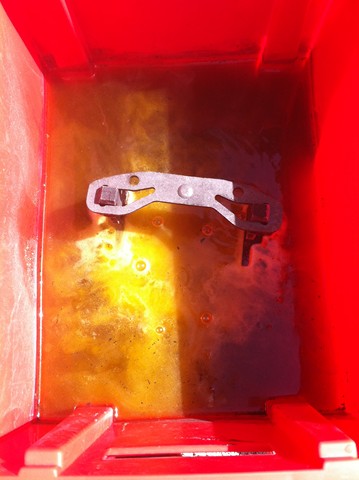

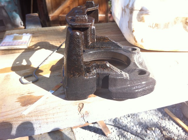

Afin d'illustrer les propos. Je décrirais la marche à suivre dans le topic de ma cox
pendant
aprés
Re: Rénovation d'étrier 944
La vache!!!!! :shock:
ca fait réfléchir!!! le sablage n'est en fin de compte peut être pas la solution la plus efficace!
Alan GL a écrit :La vache!!!!! :shock:
Comme je l ai dit j ai bossé dans une boite qui fesait du dépôt électrolitique. Les pièces métallique passe par plusieurs bain avant d'être traitées: un bain de dégraissant un bain de soude et pour certaine un bain d acide concentré. Après l acide les pièces sont rincées à l eau puis sèché dans la foulé, il se crée à la surface une fine pellicule d oxyde qui améliore l accroche de la peinture. C est le même cas que pour l alu. Le seule problème c est le traitement et l élimination de l acide. Dans mon cas elle est neutralisé à la soude ( réaction un peu violente, la température monte aux environ de l ébullition ) je peut donc jeter ça au fond de l évier après avoir filtré les boues. En effet après ajout de la soude tout les oxydes métallique dissous dans l acide précipite à pH neutre.
T as tout compris diabolo.
Une fois la pièce derouillée tu la prend et tu la plonge dans l eau, tu la sort tu la sèche et tu peint dans la foulé.
En effet la soude n est la que pour neutralisé l acide.

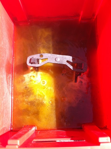

c'est du 23% que j'avais aussi
si tu as d'autres questions n'hésites pas
en gros tu plonge l'etrier dans l'acide tu attend que toutes la rouille disparaisse
tu le rince ensuite dans une grande bassine d'eau (important plus de 10 litres car petit a petit l'eau va devenir acide)
et voila !!
