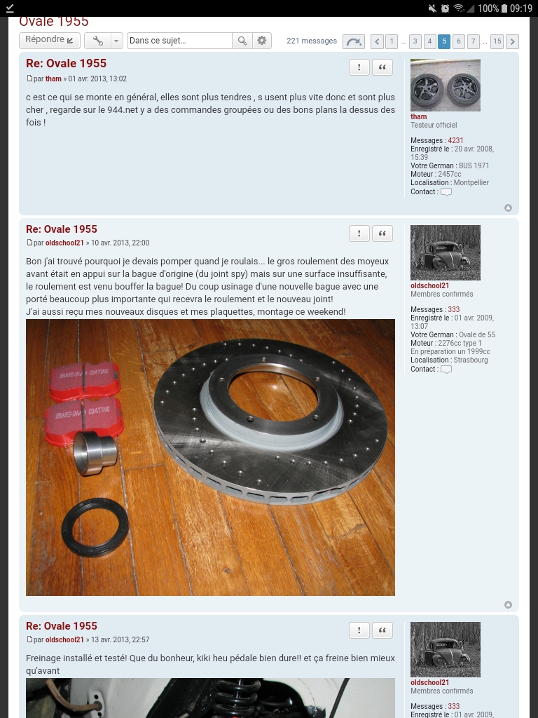

Atlantis2013
Messages : 82
Re: platines pour montage freins 944
Message par Atlantis2013 »
oldschool21 a écrit :Quelles butées?
Les butées que tu as usiné ensuite car le roulement appuyé sur le joint Spy ( oui j'ai lu tout ton post mille fois lol )

Message par oldschool21 »
Désolé, pas fait de plan pour ça, j'ai directement usiné en prenant les cotes des roulements et du joint à lèvre (dimension du joint 62/45/7).
