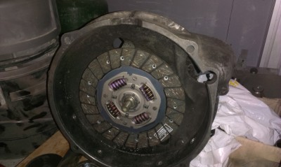

Les amis, j'ai peut être trouvé une perle rare! Il s'agit d'un disque d'embrayage LADA en 200mm, avec les cannelures identiques au Porsche. Pour 45€, j'en ai commandé un, on verra si ça le fait. Sans essayer, on peut pas savoir

Je viens de recevoir mon disque Lada. C'est du Valeo au lieu du Sachs, mais ça fera l'affaire pour tester.
Il monte nickel sur la 915, car les cannelures sont identiques. Il fait 200mm donc idéal avec le VM du type1.
Semaine prochaine, je file acheter un embrayage renforcé en 200mm, et je valide (ou pas!) l'ensemble du montage
- Disque Lada sur boite Porsche 915

Je viens de tester le montage ce soir, résultat mitigé mais prometteur!
Le disque rentre parfaitement dans le VM
Et une fois le Kennedy Stage1 en place, tout est nickel
Cependant, le disque en question n'est pas tout à fait conçu comme le VW, et les cannelures dépassent un peu côté Vilo.
Il y a 10mm d'espace, et la tête de vis de vilebrequin fait 10mm. Sans compter les 0.8/1mm de rondelle...
En fraisant 2mm (ou 2.5mm / 3mm pour laisser du jeu) sur la vis de vilo, le montage est parfait, je l'ai validé sur le vilo (pas de photo...)
MAIS je m'interroge fortement sur la solidité de la vis réduite, sur un moteur avec des watts. Je sais qu'il existe des modèles renforcés dans le commerce, mais sont-ils facilement usinables??
Il est peut être aussi possible de gagner 1mm sur le disque à la Dremel...

enlever sur le disque sans trop se posé de questions, c'est ce que je ferais je préférais voir le disque faire fusible plutôt que le volant moteur

On est bien d'accords!

pareil je pense que c est mieux d enlever un peu sur le disque

perso niveau disque je monterai pas ca, je fume 1 Sachs Porsche en 227 tous les 1 ans et demi alors un petit 200 stock de Lada.
je fais le tour du paté de maison et c est bon

Sur un type1 avec un embrayage Kennedy stage1, ce sera suffisant, monsieur godasseS de plomb
