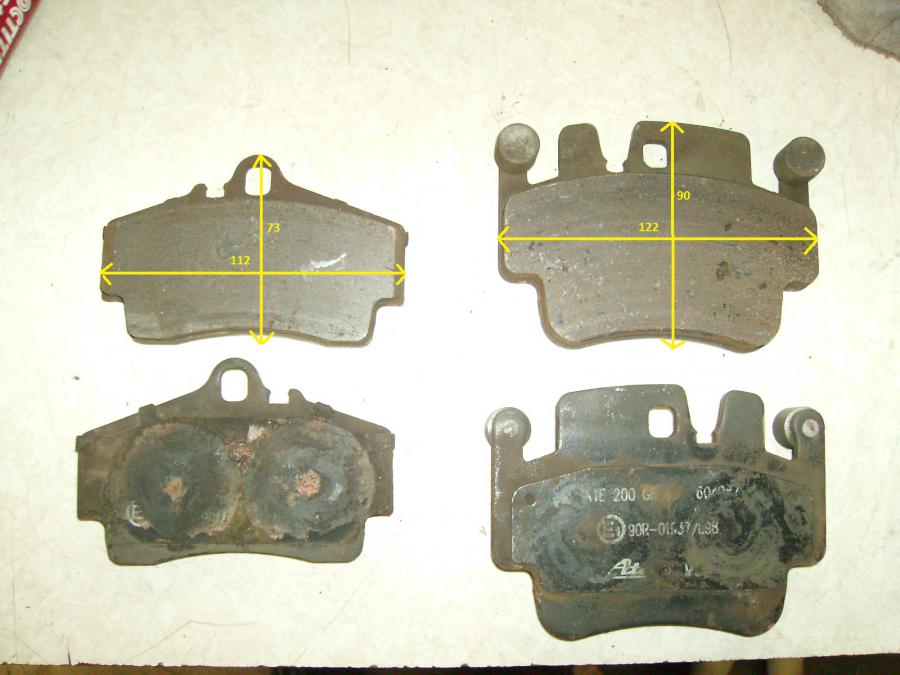

StraBenrennen a écrit :Une chose est sur, ceux qui ne sortent pas de chez Porsche n'ont pas le bon entraxe de fixation…
donc mesure nous l'entraxe cela pourra peut-être nous éclairer…
A savoir qu"ils sont sur certaines Alfa, Ferrari, Peugeot, etc… suffit juste d'enlever Brembo et mettre Porsche…
Chez Peugeot / Alfa et Mistubishi ce sont des brembos 2 parties comme sur les porsches 993
En porsche l 'entraxe est de 130mm Pour les 4 pistons
Ayant une paire av+ar ds le garage, je peux t'assurer que tu as des modèles arrières. La fonderie ne trompe pas.
Mesure le diamètre réel des pistons. Pas celui du cache poussière.
A+

L'entraxe est apparemment de 130mm

J'ai pris le diamètre des pistons et non des cache poussière mais au pire je ferai sortir un peu les pistons pour vérifier...
Re: Quel modèle d'étrier?
Voila la photo et dimensions des plaquettes issu d'un Boxster S 3,2L. Naturellement les arrières sont à gauche et avants à droite.
