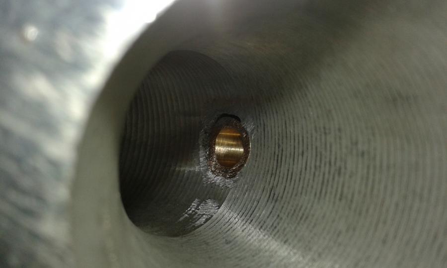

Guide d’échappement arasé

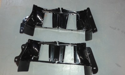

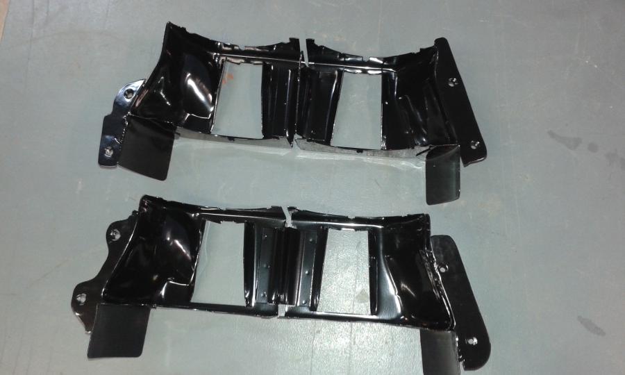

Tôles type3 modifiées pour se fixer aux couvres cylindres

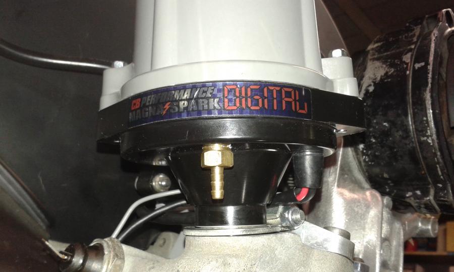

L'allumeur MagnaSpark Digital programmable

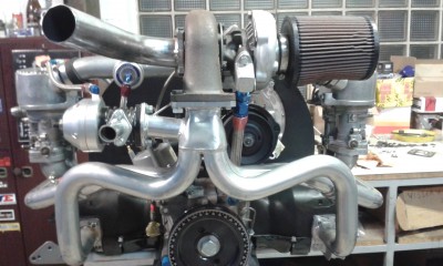

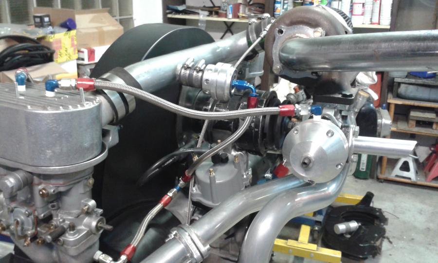

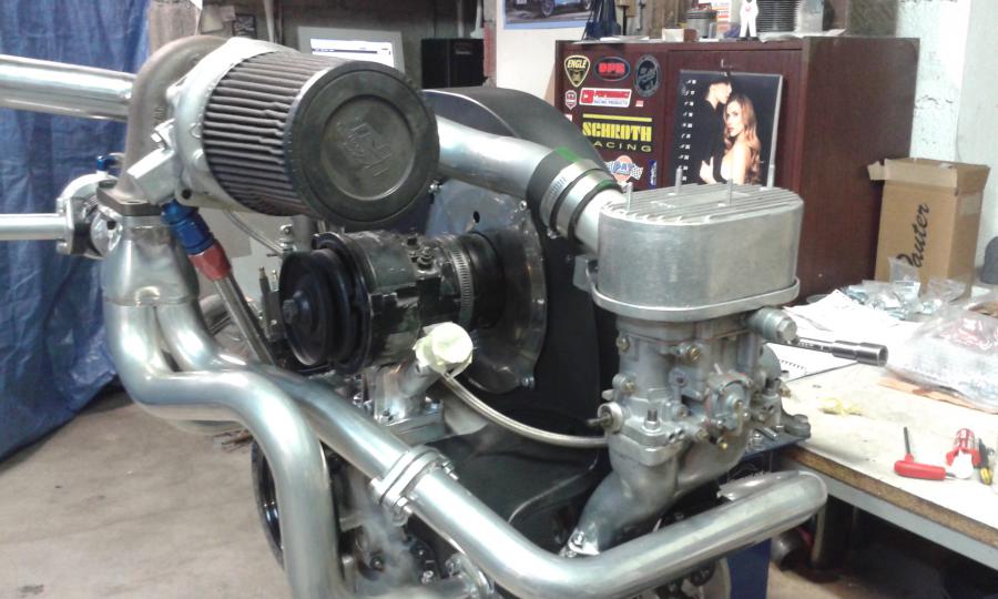

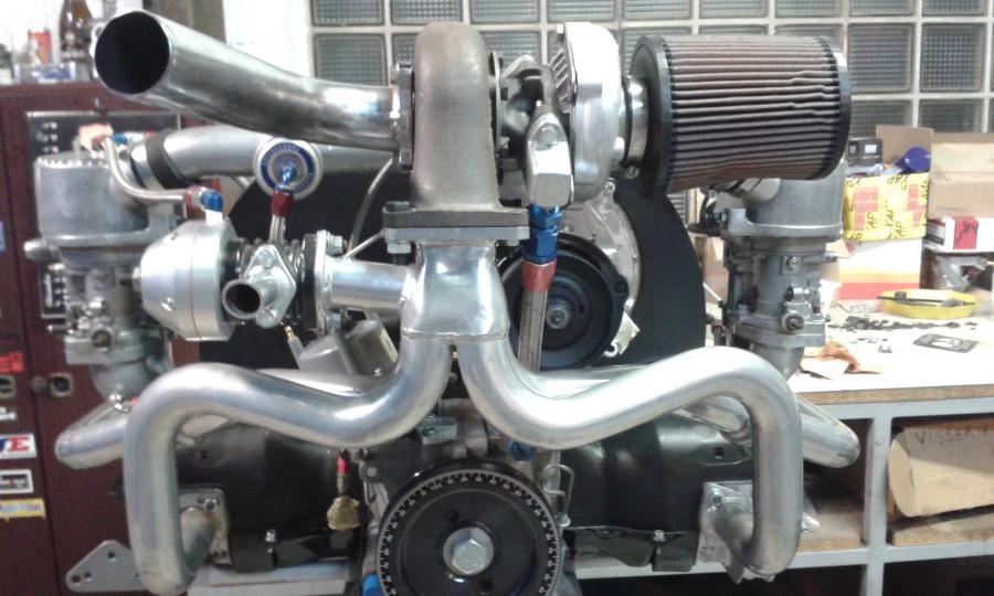

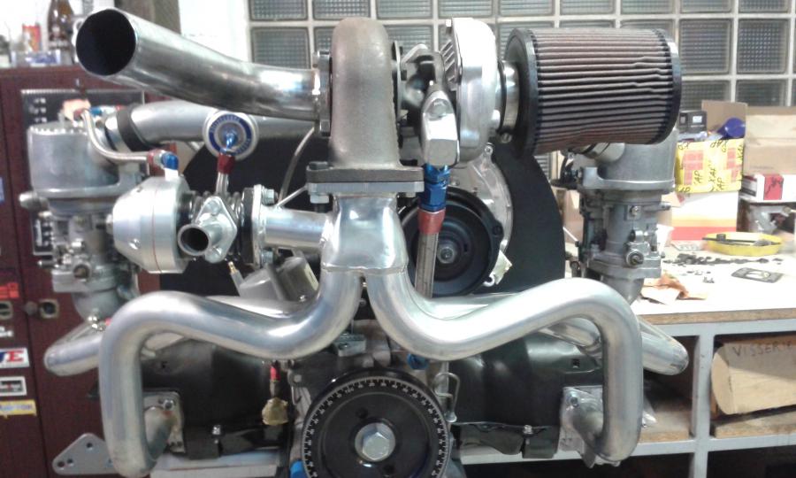

Re: 1915 turbo

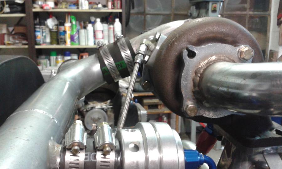

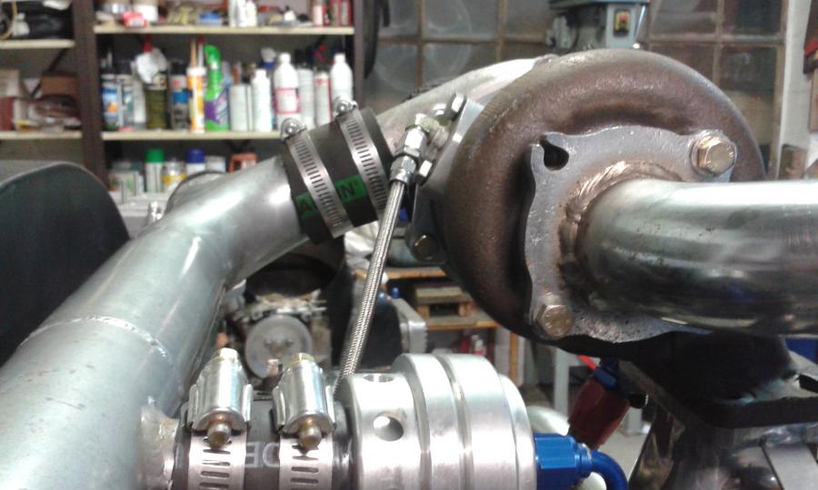

Ensuite les choses intéssantes ont commencé, j'ai monté à blanc le kit turbo, il y a pas mal de chose qui ne me plaisent pas comme les raccords montés au teflon, le retour d'huile du turbo qui n'est pas vertical, la prise de dépression/boost qui est pris que sur un cylindre et la manque de silencieux.

Niveau puissance je prends pas trop de risque au vu des culasses et de l'arbre à cames en disant qu'il devrait sortir 110-120ch sans le turbo. Avec la sural et la wastegate qui a un ressort de 8psi ça devrait faire 170-190ch. L'étape suivante c'est de monter un bon échangeur au dessus du moteur et la si on arrive à souffler a 14,5PSI (1Bar) on devrait avoir 220-240ch mais il y aura pas mal de mise au point à faire avec l'Innovate LM1 + LMA3 avant d'arriver à souffler a ce niveau.
Au point de vue alimentation en essence on a déjà une pompe injection 2,5 bars avec un régulateur de pression Malpassi pour carbu turbo qui fera varier la pression d'essence à 0,3bar + boost.
