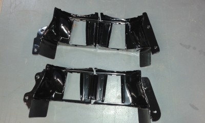

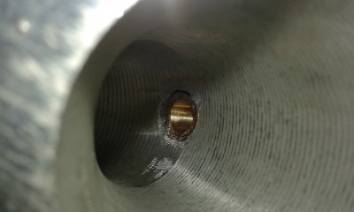

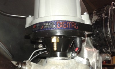

Un peu de news, le moteur est fermé, j'ai du augmenter la volume des chambres de combustions pour baisser le rapport volumétrique, je n'ai pas pu le descendre autant que j'aurais voulu mais je ne voulais pas augmenter le deck height exagérément. Le RV est donc à 8,4:1 j'aurais voulu descendre à 8 et si le moteur avait été atmo uniquement j'aurais viser le 9,5:1.
Quelques photos:
- Guide d’échappement arasé
- Tôles type3 modifiées pour se fixer aux couvres cylindres
- L'allumeur MagnaSpark Digital programmable
