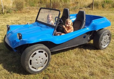

Posté : 15 juil. 2020, 22:18
par fenix
- Le buggy à pris des couleurs !!!
