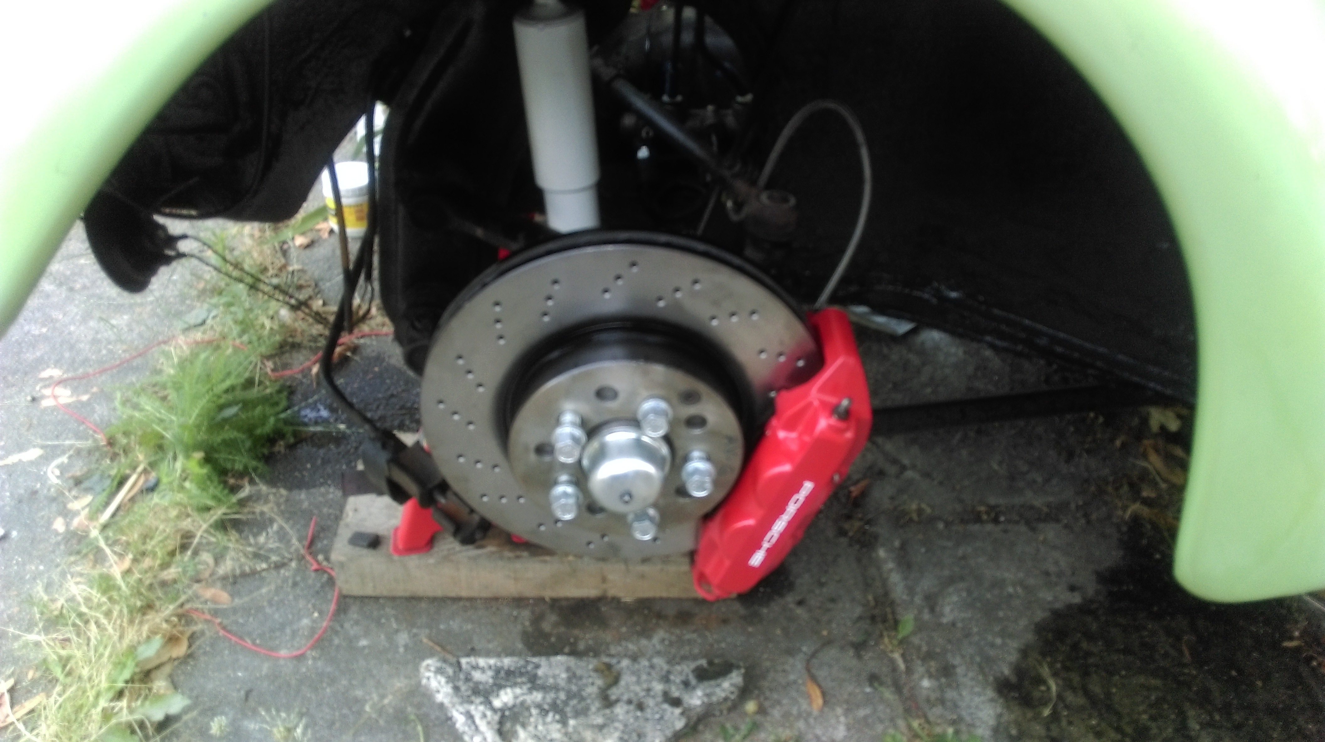

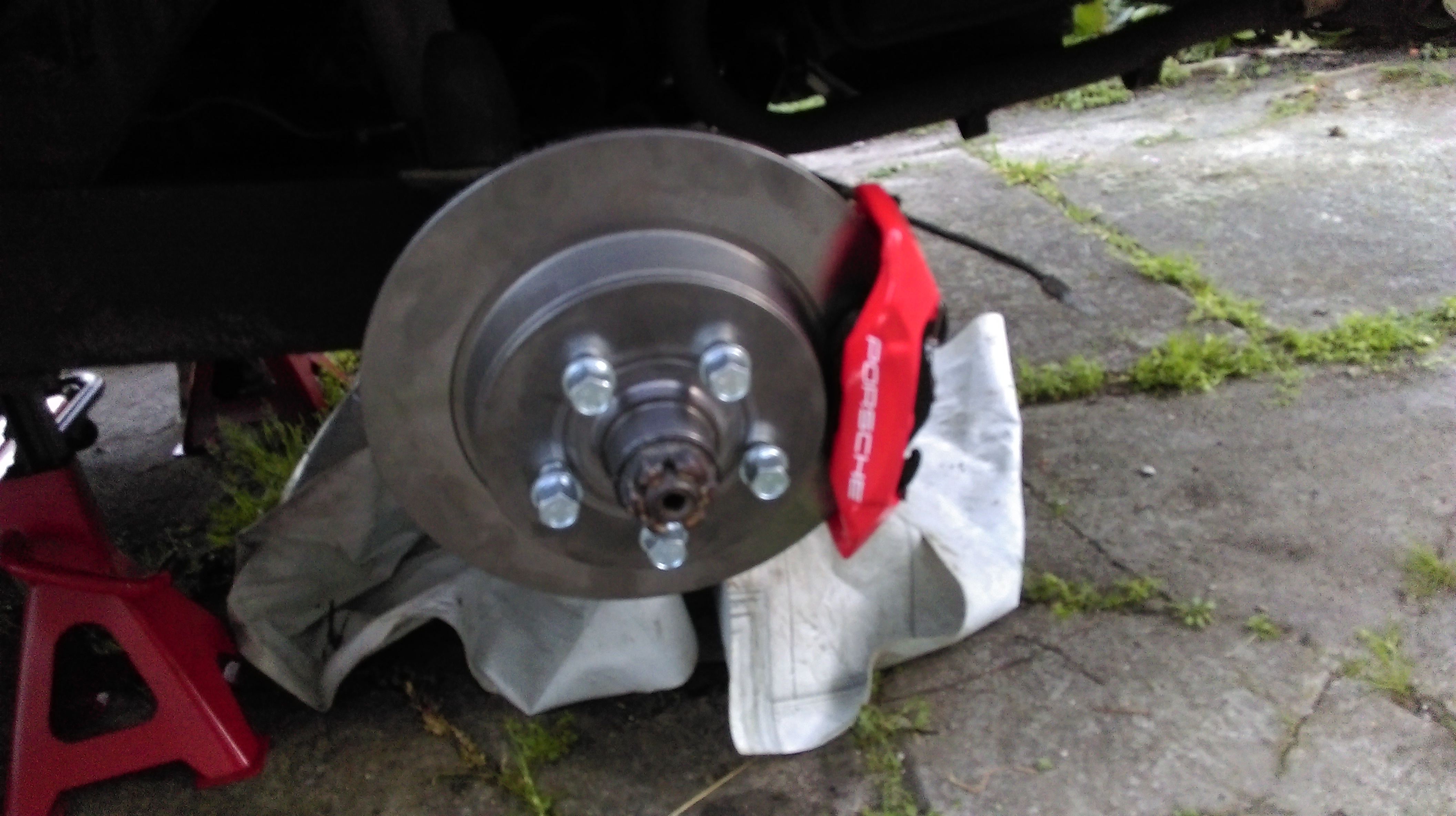

bonjour l entraxe des disques c est 5/ 112 Mercedes ou combi dailleur
sauf que moi je les est fait repercé en 5/100 pour mes besoins perso
et pour le prix je les est acheter neuf 95e la paire en trw voila

non 28 d epaisseur
voila la ref trw df 4813s

épaisseur identique au megane rs

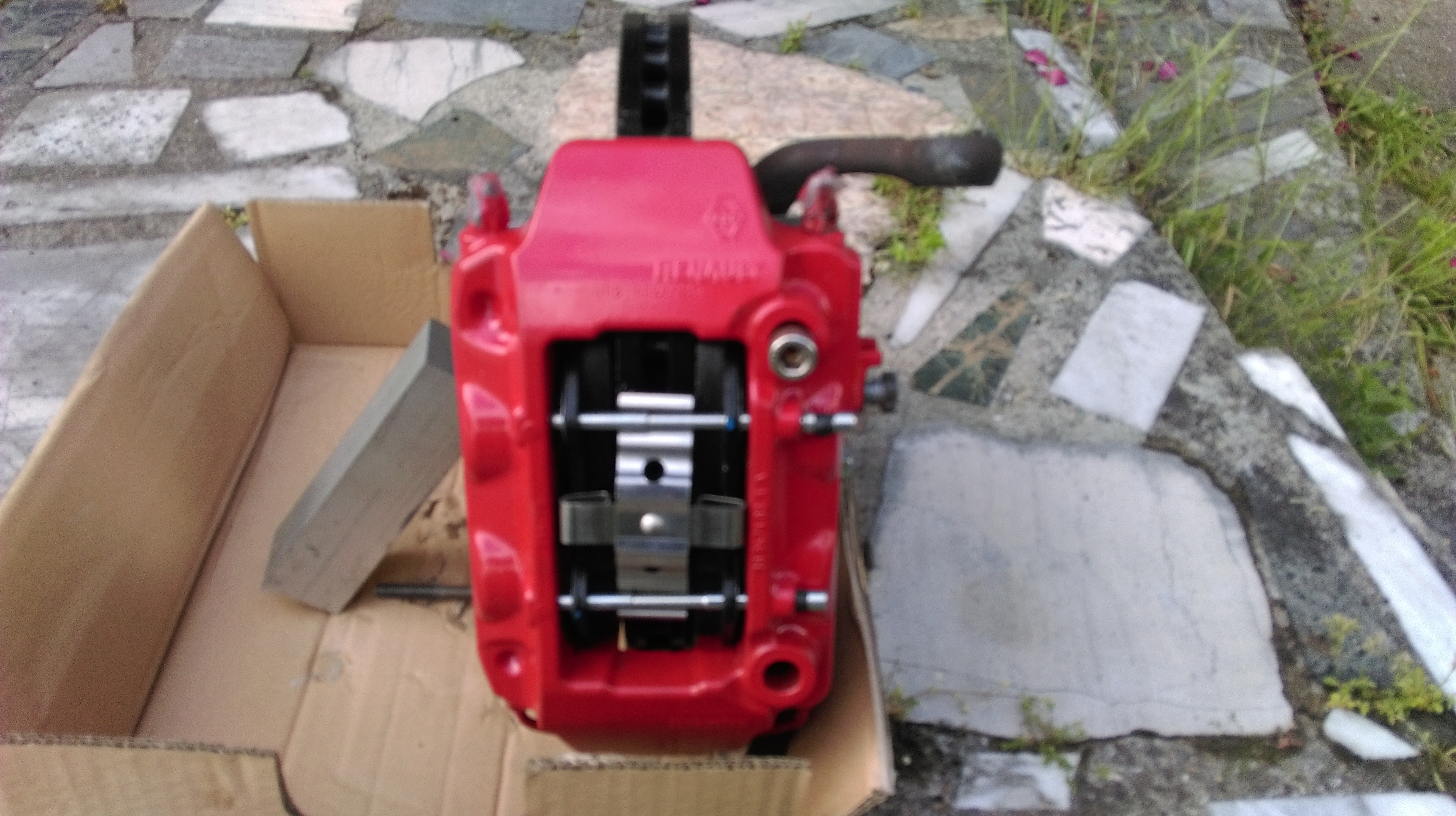

Re: frein cox mercedes & brembo

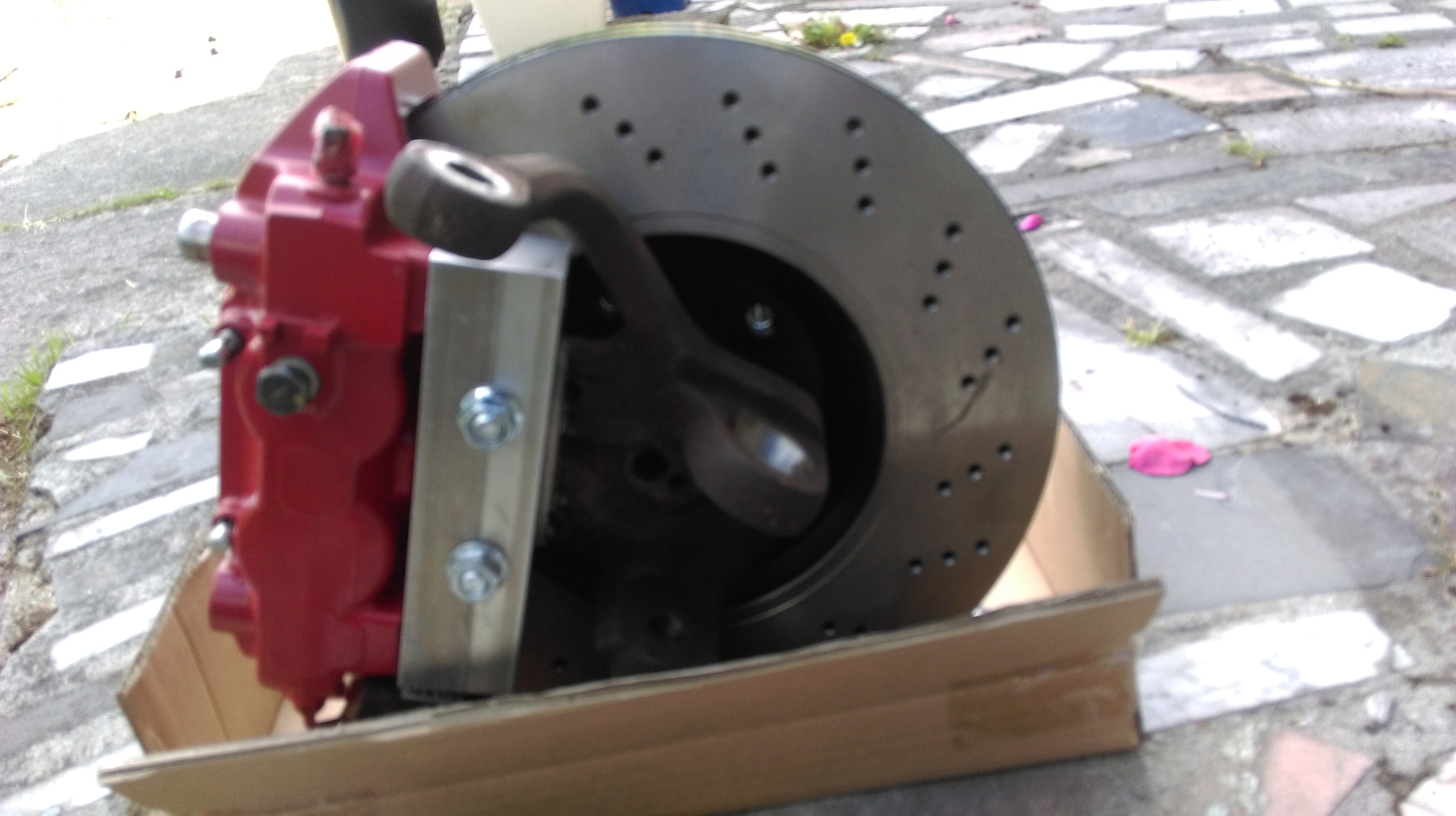

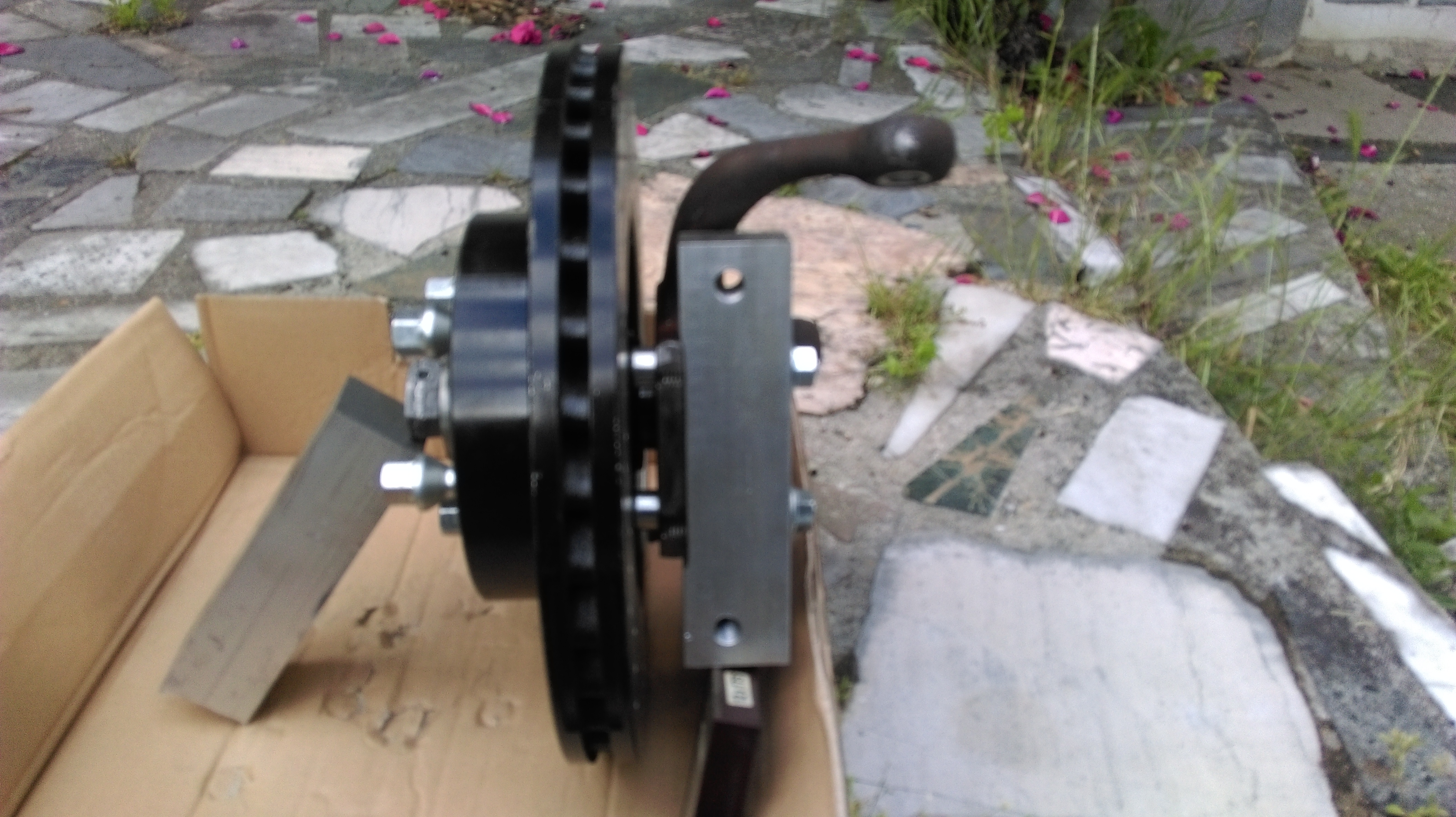

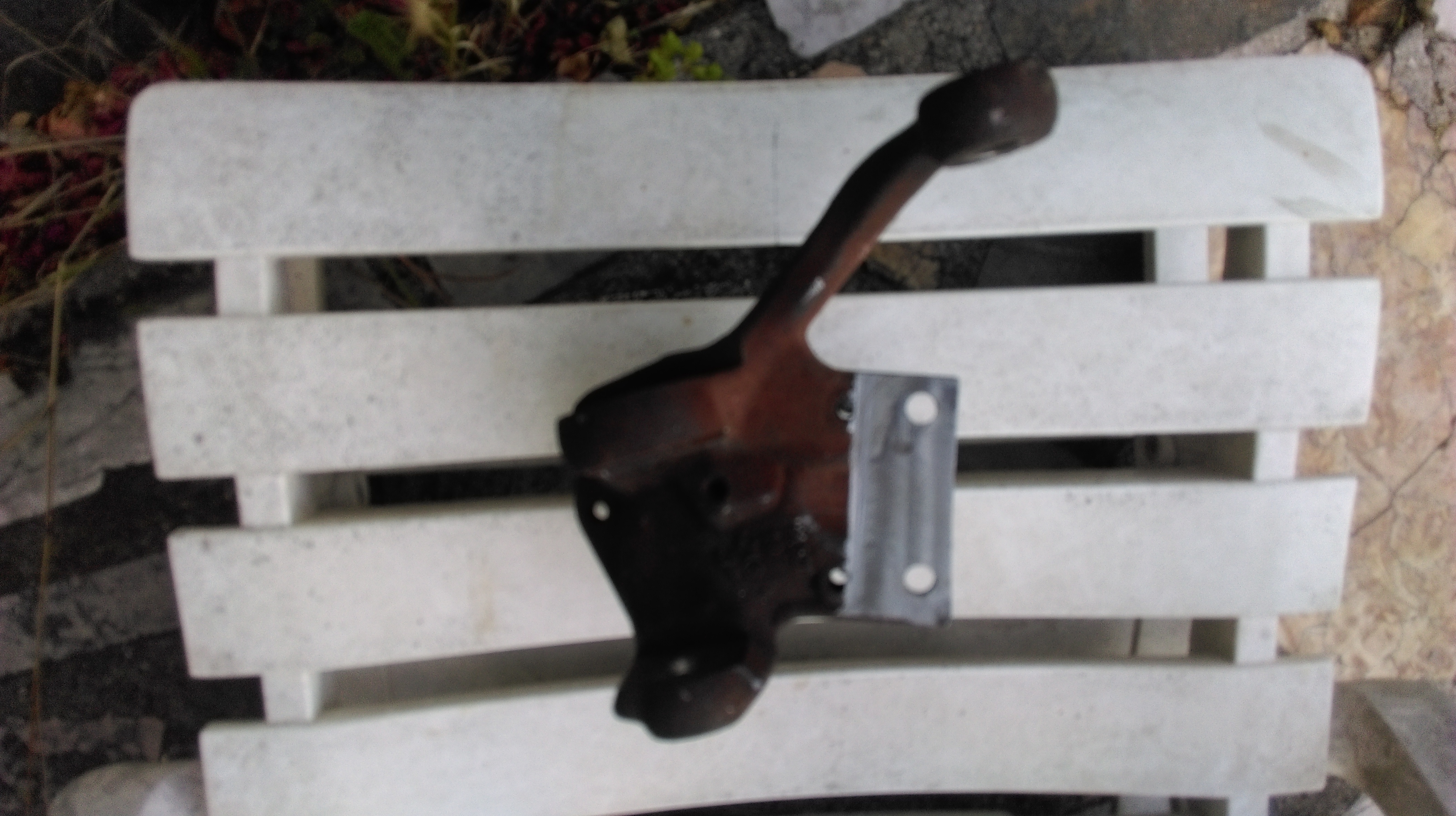

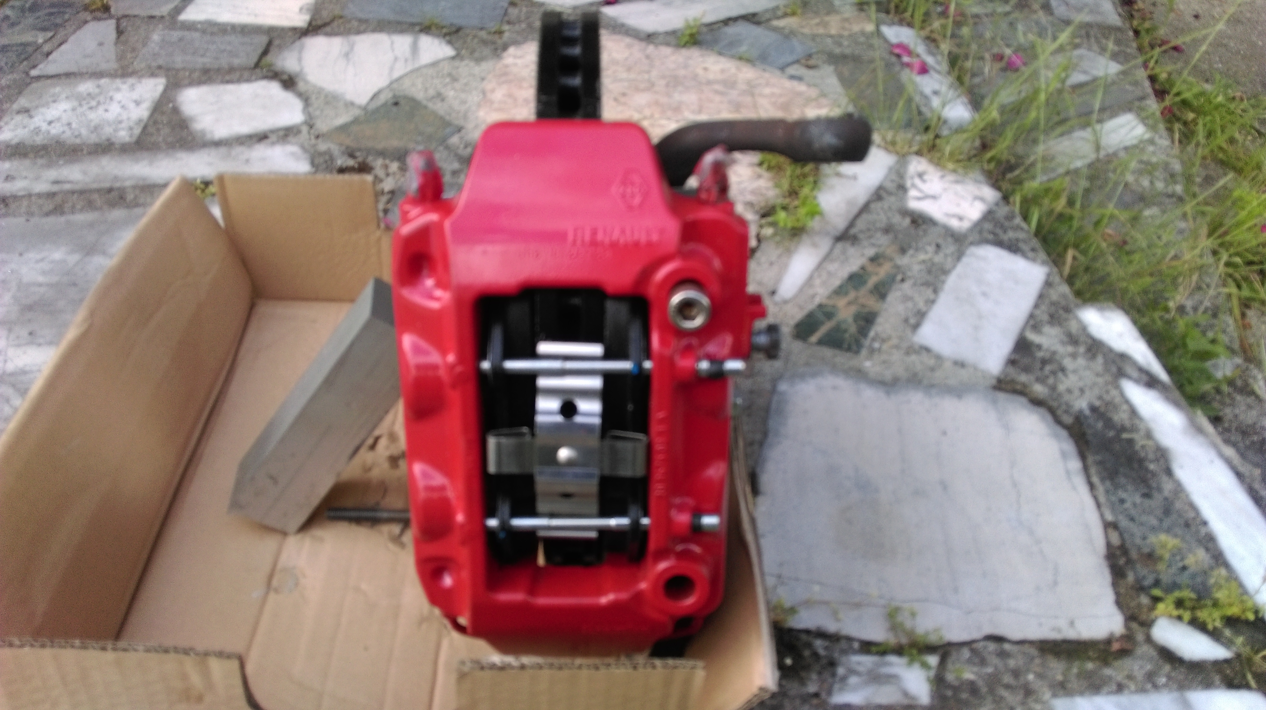

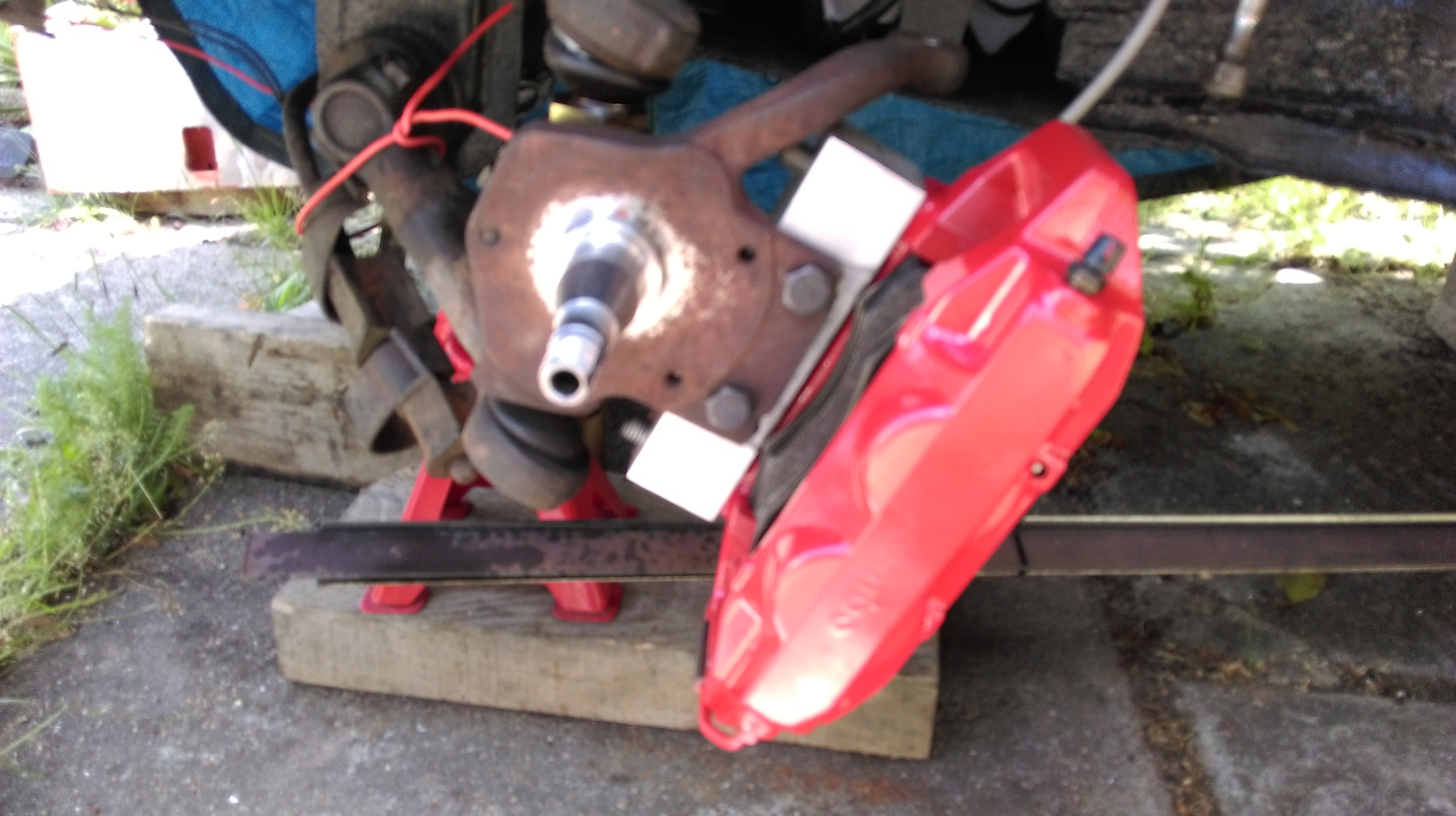

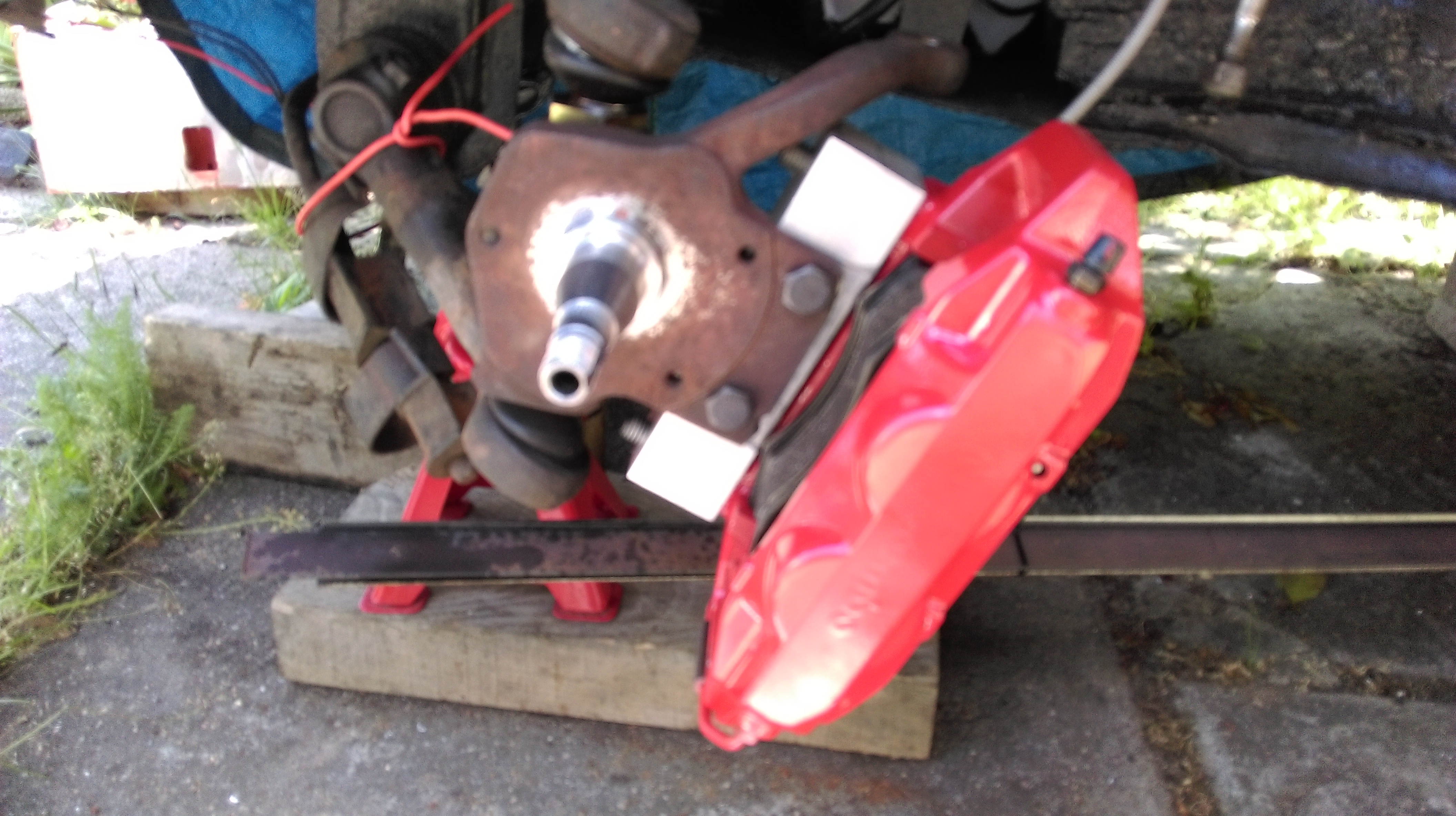

suite et avancé de mes travaux
modification de la fusé partit a aplanir en faite

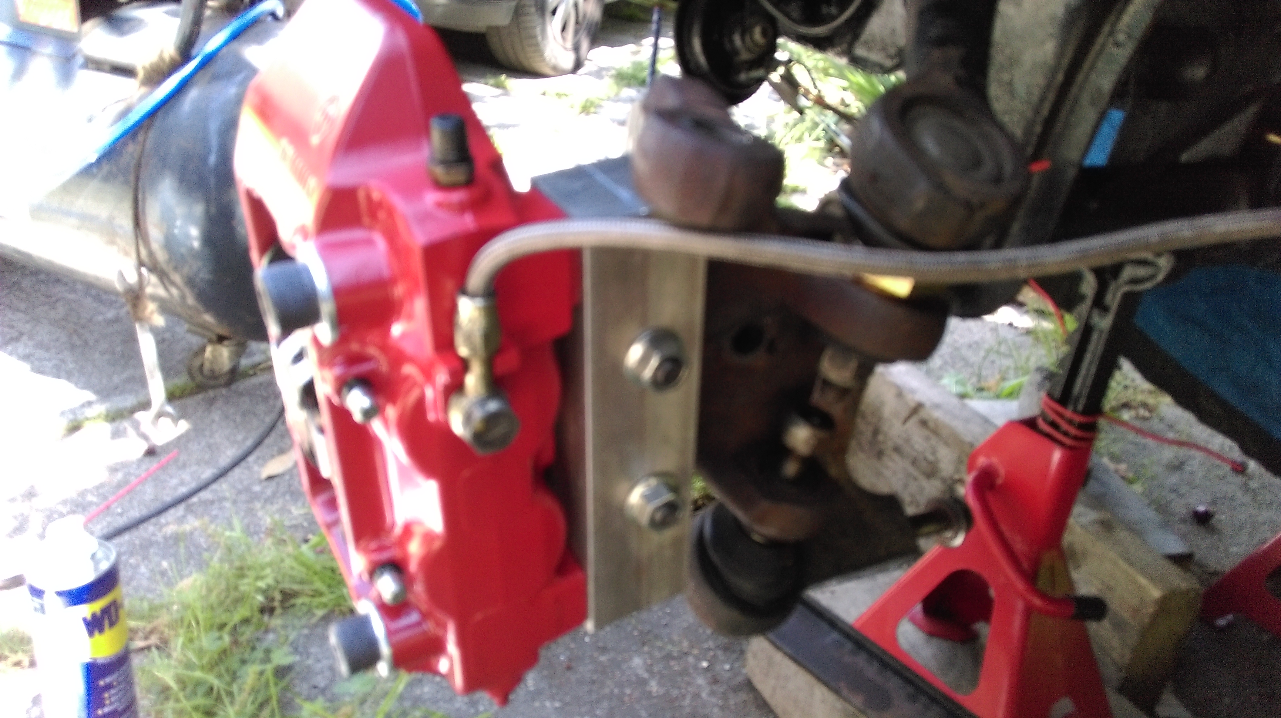

prendre 2 cales en alu ( au4g )de 40/40 percé tarauder et boulonner de l autre coté pour + de securité

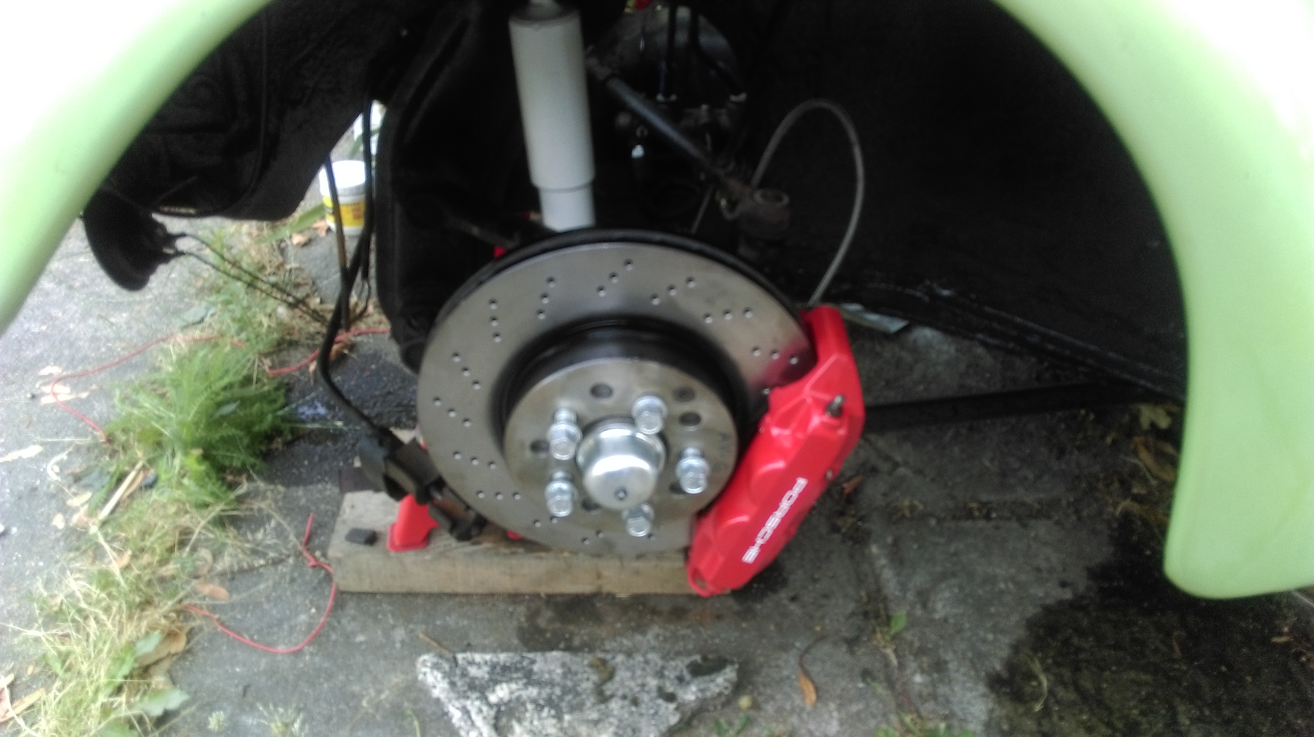

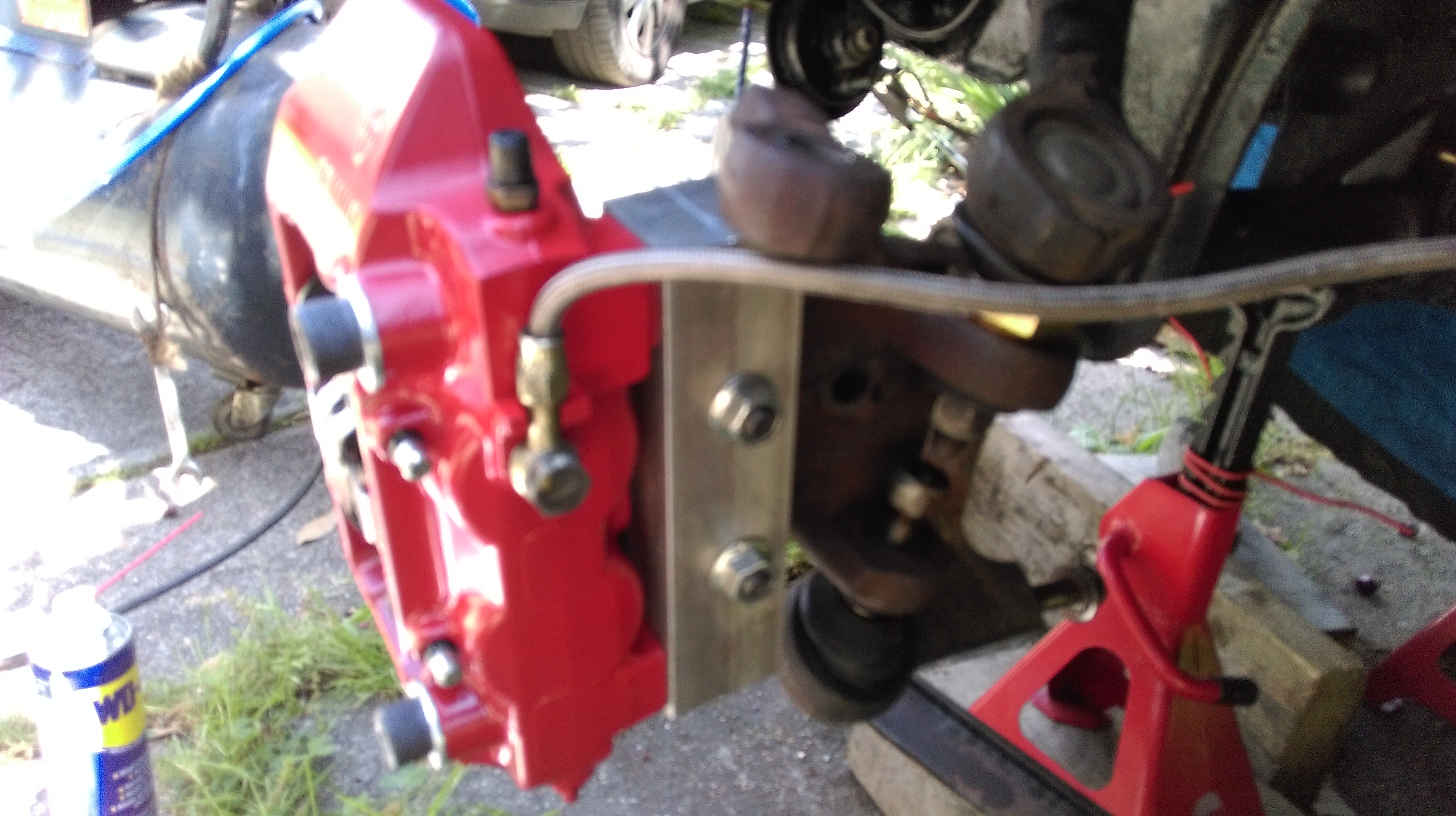

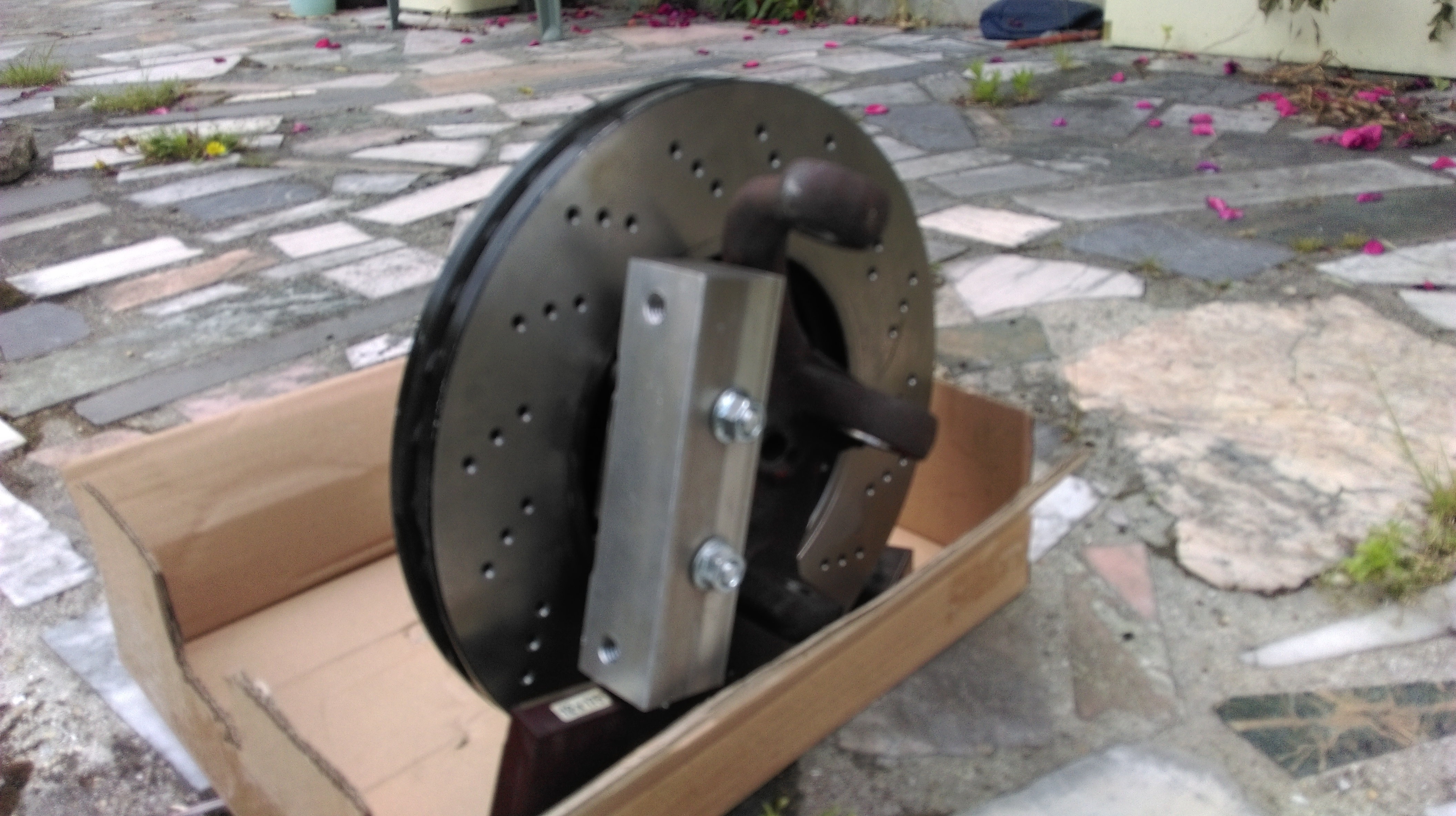

derniere image fini
et pour l arriere du classic etrier bx piston diamettre 50 et disque sebro refait a neuf bien entendue
Combien reste-t-il d'épaisseur sur la fusée, au niveau de l'usinage?
Sur la photo, cela semble peu épais...
bonjour benoit honnêtement je ne sais pas j ai pas vérifié mais tinquete pas...... largement assez pour ça soliditer
a ce point si javais eu le moindre un doute j aurai fait autrement , mais si tu le souhaite éventuellement je peu démonter un disque et te donner la mesure précise
c est juste pour aplanir les 2 petit bosselage derriere la fusé pour que la cale de 40/40 ce plaque bien a plat dessus ...
c est fini le montage depuis déjà 3 mois et cela fonctionne super bien ..donc pas déçu ..merci QUAND MÊME
