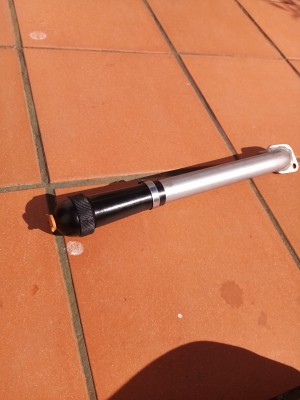

je te fais une photo demain
Re: T4 piste
Si tu as le long trou oblong c'est le canal de retour du piston de regul vers l'aspiration de la pompe.
Dans carter type 1 ou type 4 plus ancien avec une pompe gros débit tout ce que le moteur ne prends pas en huile est relâché par le piston de regul dans le carter, il y a donc autant de débit dans le tube de la crépine que la pompe peut donner. Avec le retour du piston de regul à l'aspiration de la pompe, le tube de la crépine est beaucoup moins sollicité en terme de débit ce qui évite le dejaugeage.

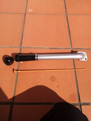

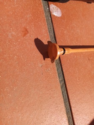

voila les photos
comme tu le vois ,l'anneau de jauge est cassé, mais cela t'intéresse ,je le réparerais avant l'expédition.
