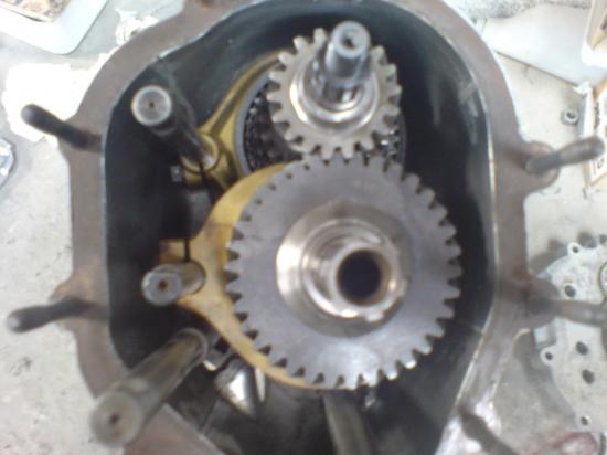

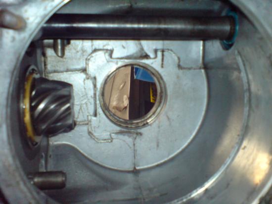

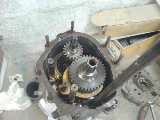

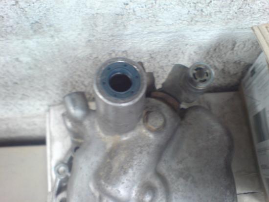

bon pas eu le temps de faire trop de toff pour le remontage :cry:
je met celle que j'ai eu le temps de faire
rien de bien compliqué a part qu'il faudrait avoir 4 mains pour pouvoir mettre les 2 arbres et leurs fourchettes en meme temps
puis remontage dans la voiture avec modifs pour de la ceinture de boite
bon bais voila je pense que y'a plus qu'a réesayer :lol: :lol:

une raison particuliere pour le montage de la boite en rigide coté cloche...? :scratch:
guitsh
Messages : 224
Enregistré le : 15 déc. 2007, 01:49
Votre German : 1303 fullcarbon
Moteur : type 4 2.4L
Localisation : vendée85
Message par guitsh »
NON pas de raison particuliere :wink:
simplement que mes silent blocs etait :pouah:
alors je l'ai montée en rigide :wink:
