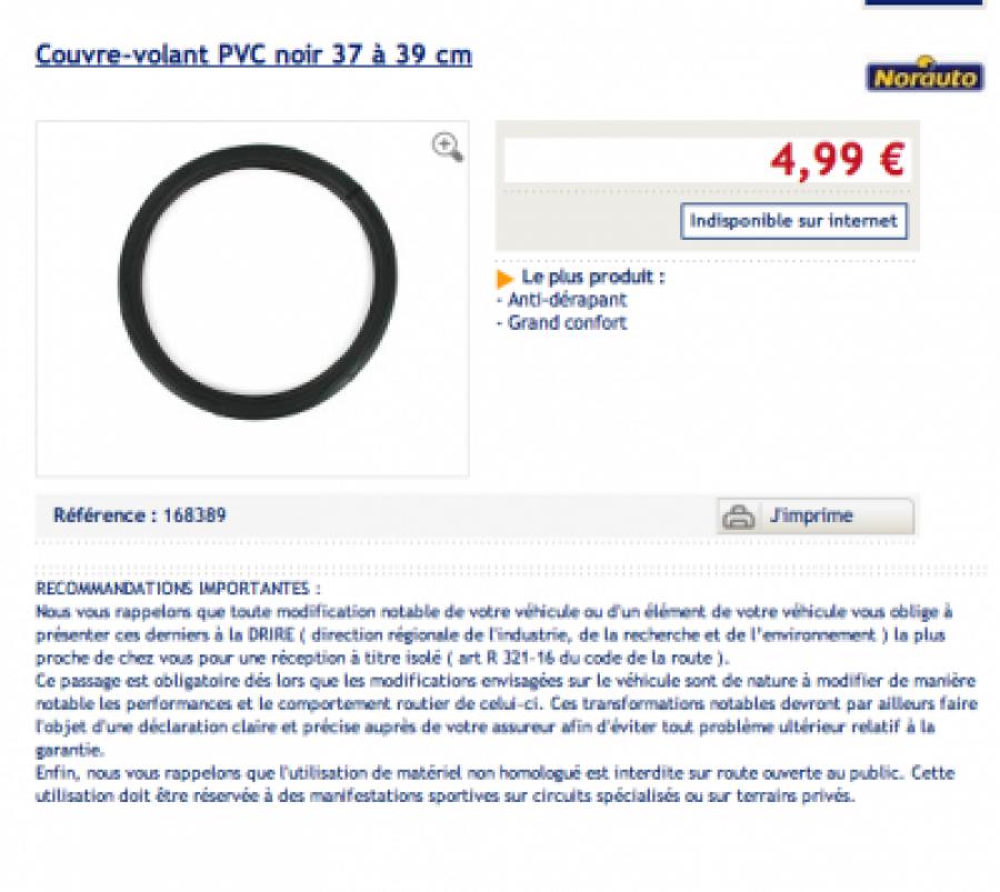

il existe un kit de reparation , une housse en cuir avec une notice faut coudre en lisant la noticemarc1302 a écrit :bonjour
mauvaise surprise....
le volant est un peu bouffé!!!!![]()
qqu'un sait comment m'aider?
merci

Re: Question de moyeu de volant.
sur le 944, ils y arrivent bien
sinon il reste le kit old school avec les lacets
ou ca
ou ca
