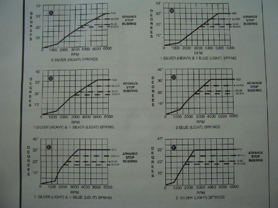

Configuration de l'allumeur MSD pour le moment :
- Bague bleue
- Resorts : 2 bleus
Configuration moteur (rappel) :
- 71 x 94 (pistons plats T1)) - RV 9.6, DH 1.2
- AAC 296° BAS
- Culasses 42x36/ 3 angles / origine 914
- Carbu 44 HPMX/pipes 44 alignées
- Bougies BP7ES - electrodes écartées à 1mm.
1.Test avec 10° en statique -> pas trop mauvais, je retrouve bien l'avance maxi de 30° à 3000 RPM.
2. Test avec 12 en statique -> explosions dans l'échappement -> cliqueti ???
CL : Les bougies des cylindres 3 et 4 sont encrassées, 1 et 2 semblent OK.
La montée en régime de 1000 RPM jusqu'a 3000 RPM est constante mais moins bonne qu'avant (09/bobine bleue). Le moteur est cependant plus coupleux. Maintenant, le fait d'avoir 2 des 4 bougies encrassées n'aide pas
Des idées???

J'avais le diagramme de courbe B que tu as sur ta notice et je devais avoir l le stop bushing bleu ou gris mais je crois bien que c'était le bleu .
Stéphane
