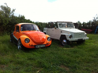

				quelque petites news capot repein le orange du capot sera le meme pour toutes la partie du vieux oranges , j en est profité pour supprimé la poigné du capot les cerclages de phares en noir mat et aeration du capot arriere
			-  et un petit nouveau pour 700€ sava je vais pas faire le difficile
