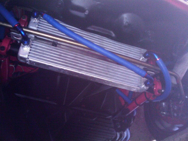

bon, j'ai craqué, je suis en train de monter deux petits radia d'eau suplémentaires à l'avant...
en espérant que ça suffise pour tourner sans chauffer...

et voilà, 2 radias d'eau en plus....
on va vitre être fixé sur leur efficacité... :rolleyes:
Re: VW Cup Subaru
Ce sont des radiateurs d'huile à la base?

yeps
radia de mercedes
