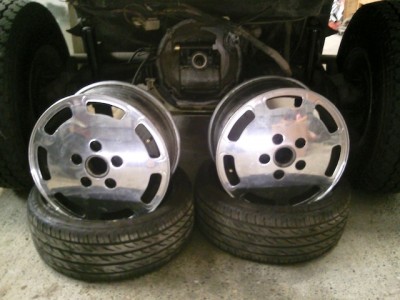

Les flat disch sont finalement parties au Portugal pour un rétrécissement nécessaire pour conserver un peu de rayon de braquage!
Flat dish olive
Flat dish olive

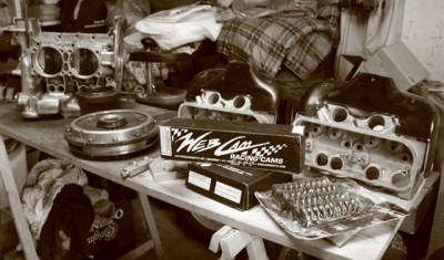

J'ai rencontré LRJ tuning ce week end a Spa et la pièce bloquante pour avancer le moteur ne devrais plus l'être dans les jours a venir donc good news!
pce mot split
pce mot split
Et grâce a Jacquo la ligne d'essence à avancer également ;-) Merci encore
