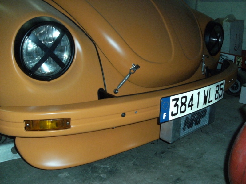

je pense que pour qu'il y ait un certain débit d'air dans le radiateur il faudrait faire une petite ecope qui permet a l'air de sortir du radia derriere la lame.
vous en penssez quoi?

il y a 11cm entre l'arriere du radiateur et le spoiler
l'air devrait s'évacuer

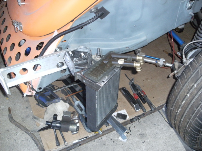

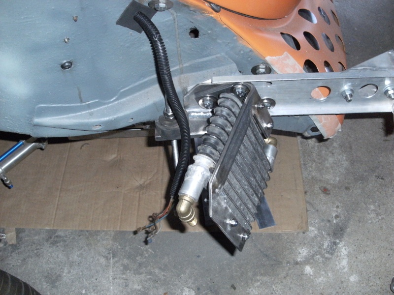

montage de blanc
du radiateur d'huile et du radiateur d'eau de l'échangeur.
il manque les carters/écopes et grillage

Sur la dernière photo on voit pas bien la hauteur entre le bas du radiateur et le sol mais ca semble quand meme depasser par mal sous la voiture... t'as pas peur de l'arracher sur une appui?

le radiateur est plus haut que barre soutient moteur et sera a 15 cm sol une fois le moteur remis en place.
