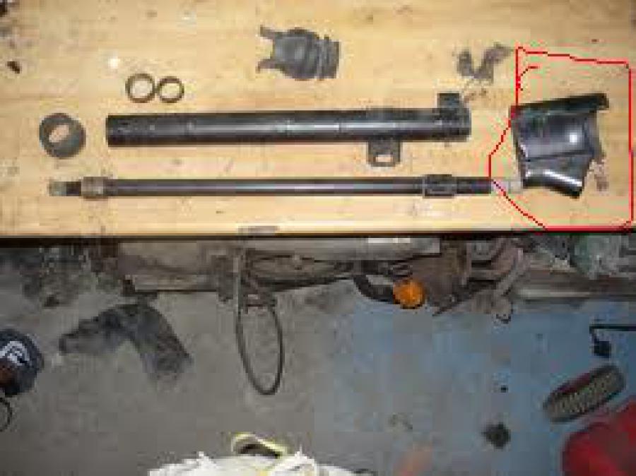

Re: Resto de ma 1303 c'est parti
Posté : 21 mars 2013, 20:19
par COX02380
Sa serait pas de cela que tu parle?
COLONNE DIRECTION COX.jpg (65.89 Kio) Vu 9966 fois
Posté : 21 mars 2013, 20:29
par kev1
non il parle de la partie qui vient combler l'espace sous la colonne.
Posté : 21 mars 2013, 20:49
par COX02380
Ha ok.
sa j'ai pas.
Mais d'origine il y a sa sur 1303?
Posté : 22 mars 2013, 19:27
par maxi
oui et si il y est pas on vois les connexions bref c'est pas terrible :wink:
