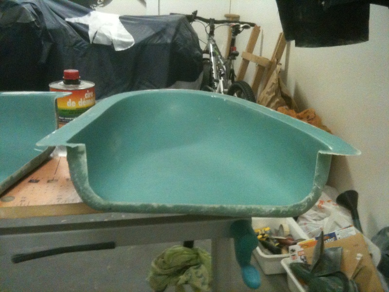

pendant ce temps, j'ai attaqué à fabriquer des écopes "volumineuses" pour entrer plus d'air sur les radias d'eau et l'échangeur....
un petit aperçu des moules en fin de préparation...
un essai de montage d'un moule sur la cox....vous avez le droit de dire que c'est pas beau.....parce que c'est pas beau....vraiment pas beau....
je coule les écopes en carbon demain....
en parallèle j'ai attaqué à ouvrir le silencieux pour y greffer quelques chicanes, histoire de viser les 95db demandés un peu partout... ca veut aussi dire revoir la reprog....on en profitera pour mapper l'E85??!!

et voilà, les écopes tout juste démoulées, pas encore ébavurées, ni retouchées et vernies...

Joli travail sur tes écopes, vont être classe après les finitions.

bon, un rapide petit essai de mise en place des écopes....pas encore ébavurées, ni vernies....et benh, définitivement....c'est pas beau....
