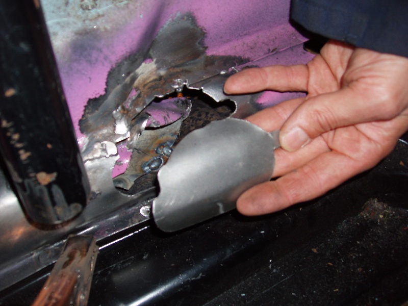

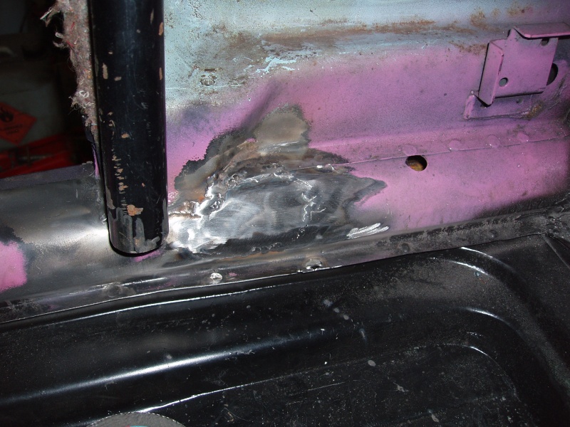

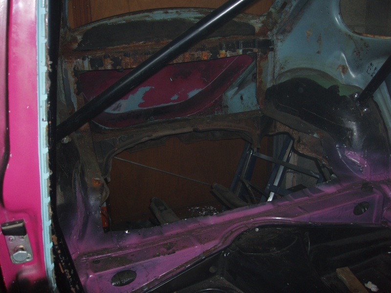

la tole prète à souder
soudée et meulé

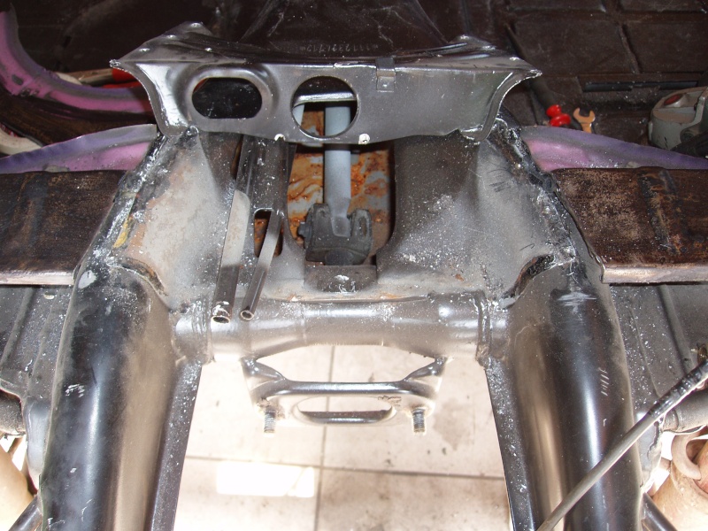

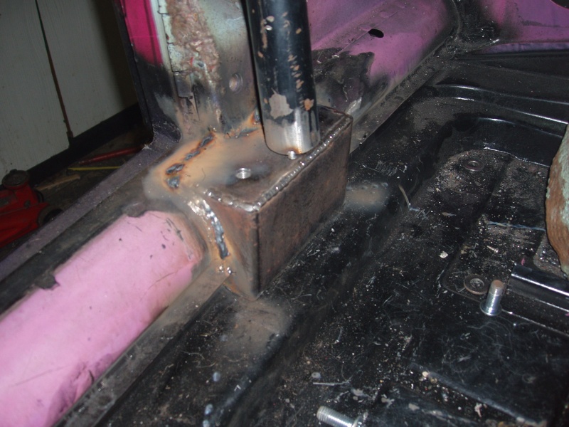

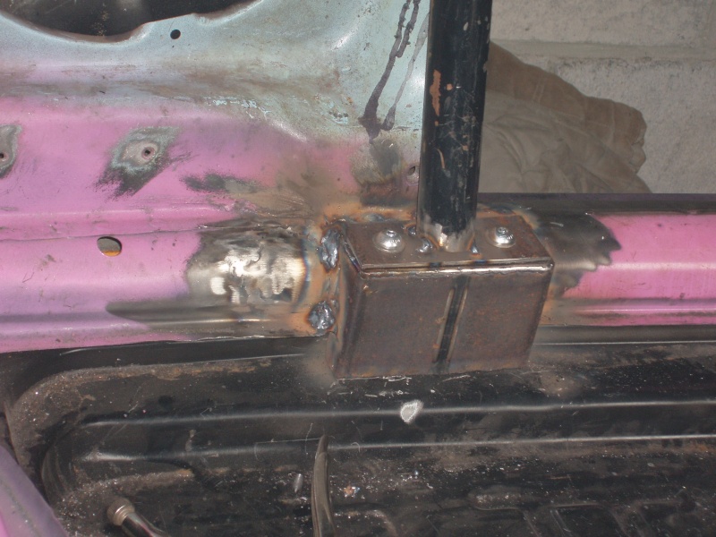

le support du milieu
soudé, la platine est pointée pour pouvoir etre soudée facilement arceau hors de la caisse
on recommence du coté gauche
le support en place
les fixations plancher sont du meme type que pour l'avant

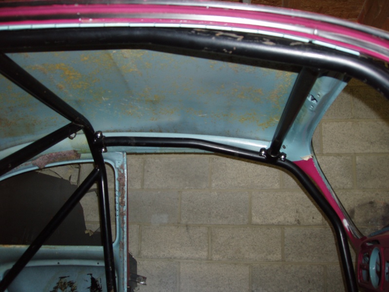

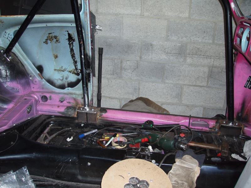

la première partie de l'arceau est finie (restera à se fixer au corne de chassis, au mc pherson et de faire des renforts de portes

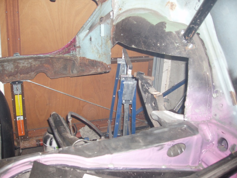

mais pour ca, il me faut faire de la place!!!

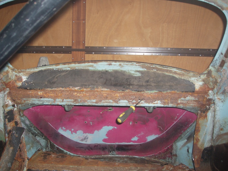

decoupe de l'emplacement porte bagage
comme prévu c'est bien pourri!
on fait pareil devant, faut bien que je case le pont et le radiateur d'eau et pleins d'autres choses!

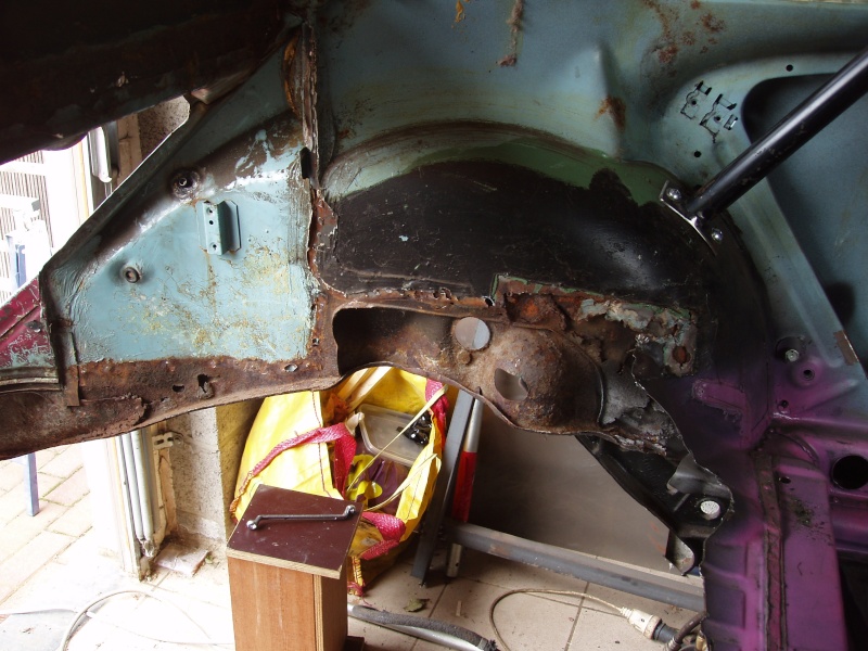

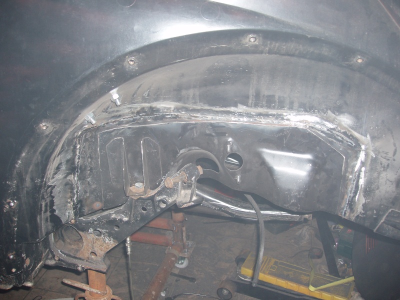

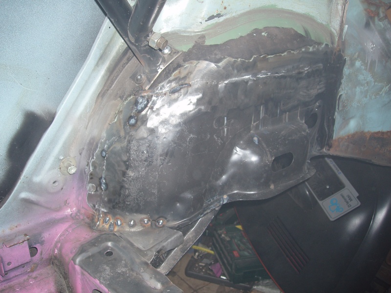

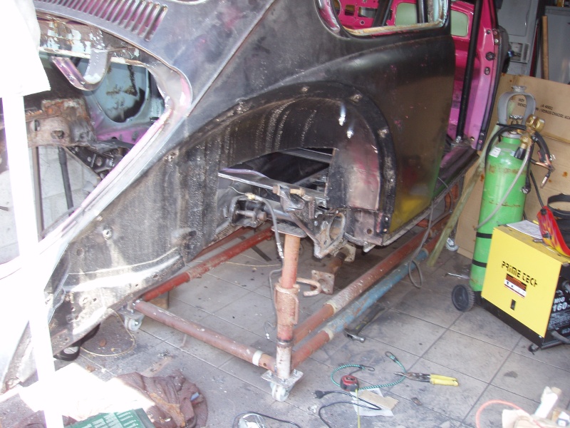

comme c'était prevu depuis le debut, je remplace le passage de roue ar d
soudée et meulé

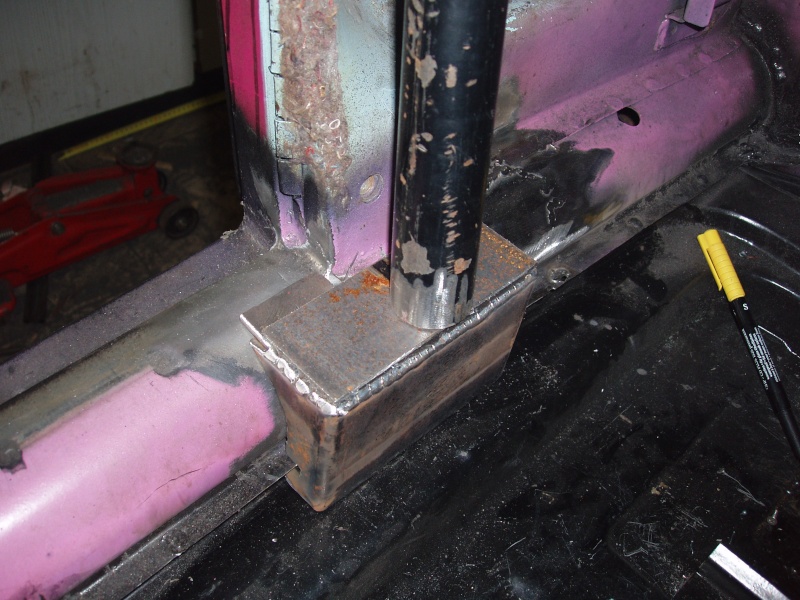

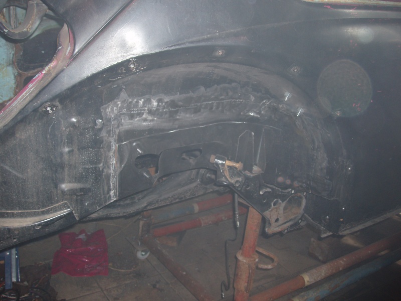

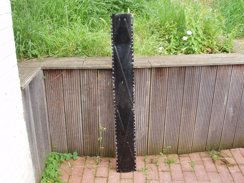

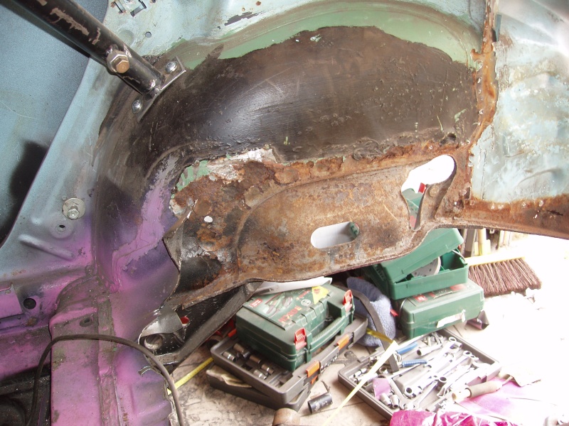

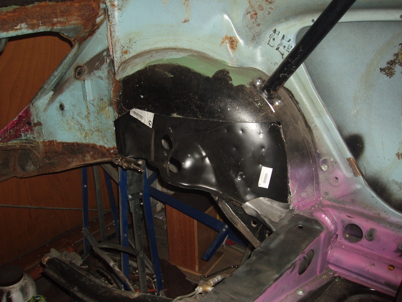

la suite, l'autre passage de roue ar, direction poubelle!
avec le nouveau c'est quand meme plus propre!

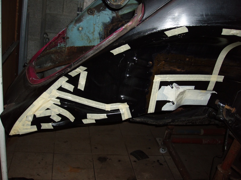

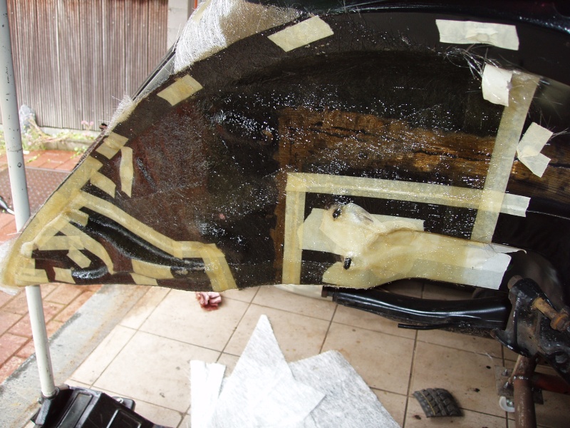

je vais faire un moule de mes flancs pour pouvoir refermer proprement une fois le moteur en place
donc on bouche tout les trous , enduit de cire de demoulage
ensuite une couche de resine pour le rendu lisse, on attend qu'elle soit collante et ensuite plusieurs couches de fibre histoire d'avoir une rigidité correcte
une fois sec, un coup de soufflette et ca se decolle sans problème
idem pour l'autre coté bien sur

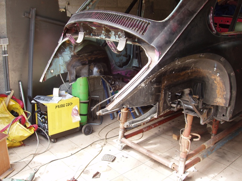

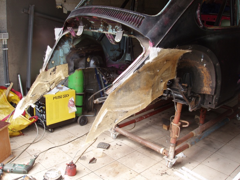

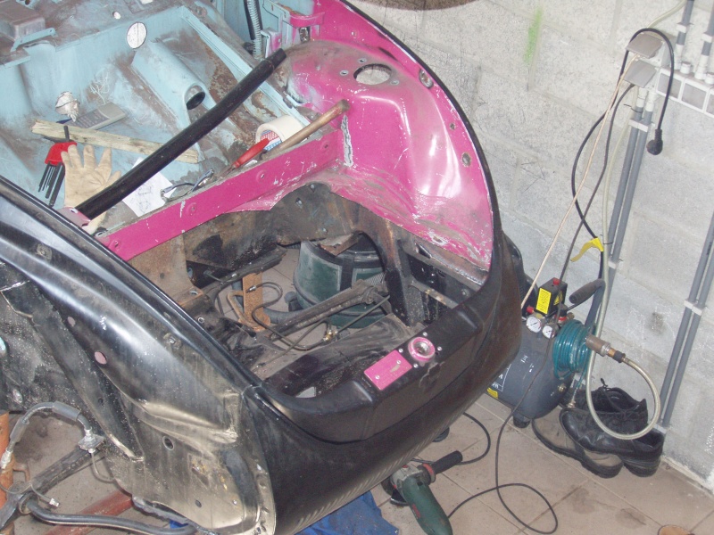

ensuite, je sort la bète et adieu la lourde jupe ar et les supports de pare choc
ca fait tout de suite de la place!
essayage des 2 moules, nickel!

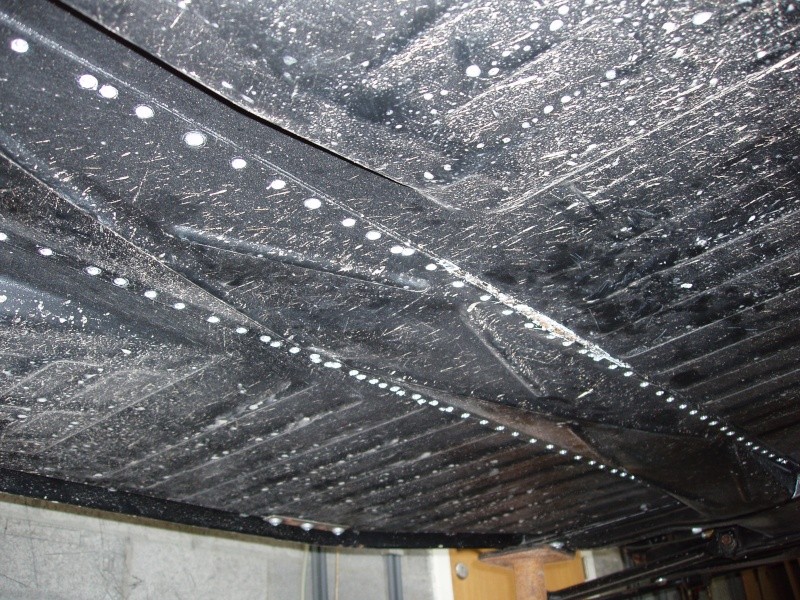

ensuite, j'attaque le chassis,
decoupe de la tole au dessus du tunnel
on retire les accessoire, couvercle et joints divers
depointage de la tole

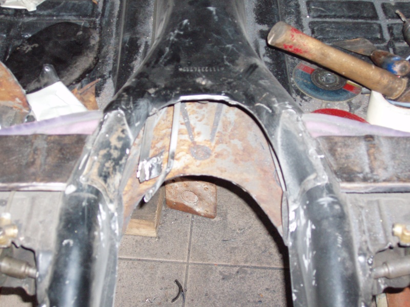

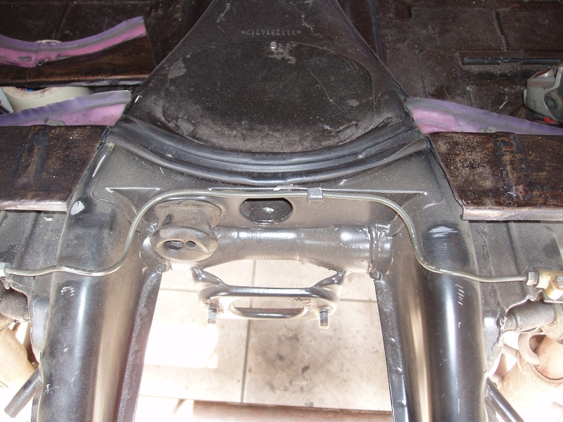

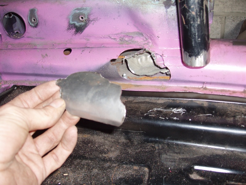

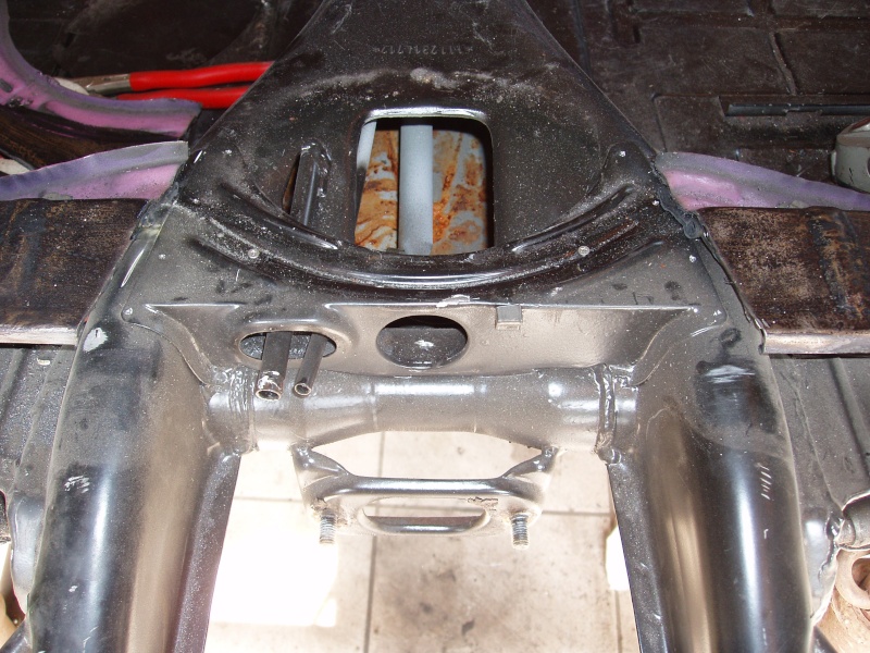

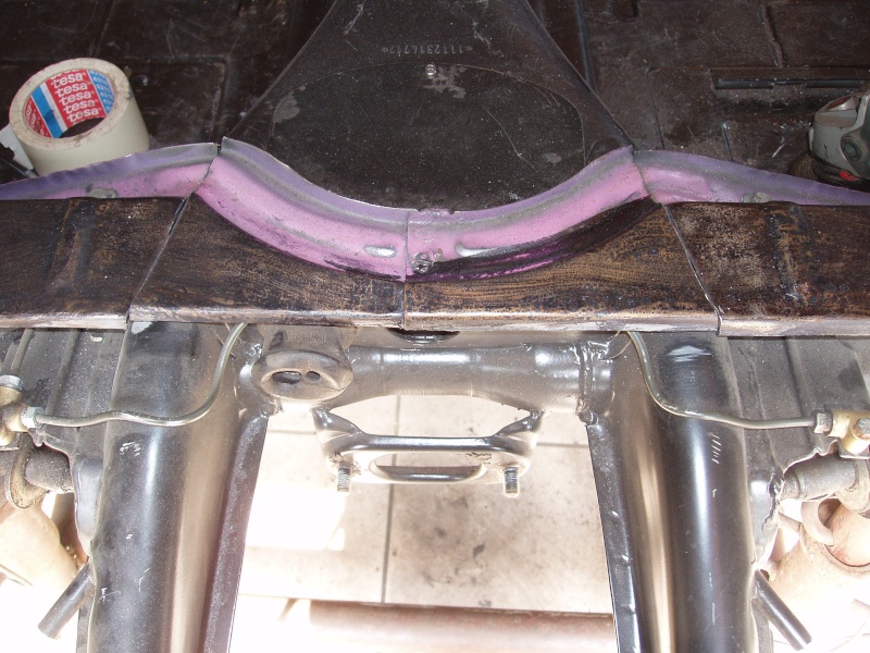

la suite , decoupe du chassis , la boite sub est plus longue d'une dizaine de cm, et large de 20cm

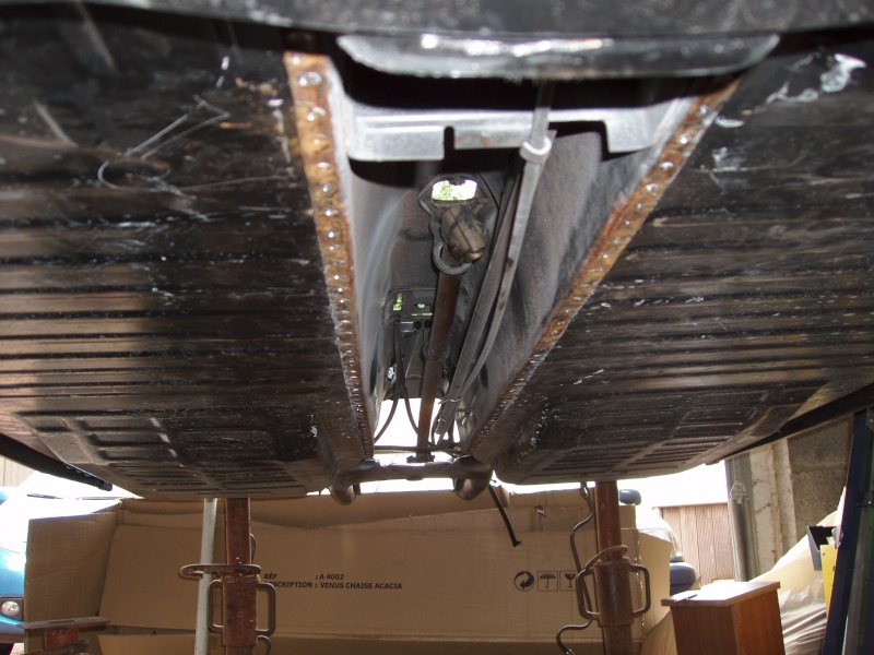

ensuite je dois retirer la tole du tunnel pour faire passer l'arbre de transmission,
depointage
sans la tole
la tole retirée
depointage
sans la tole
la tole retirée
