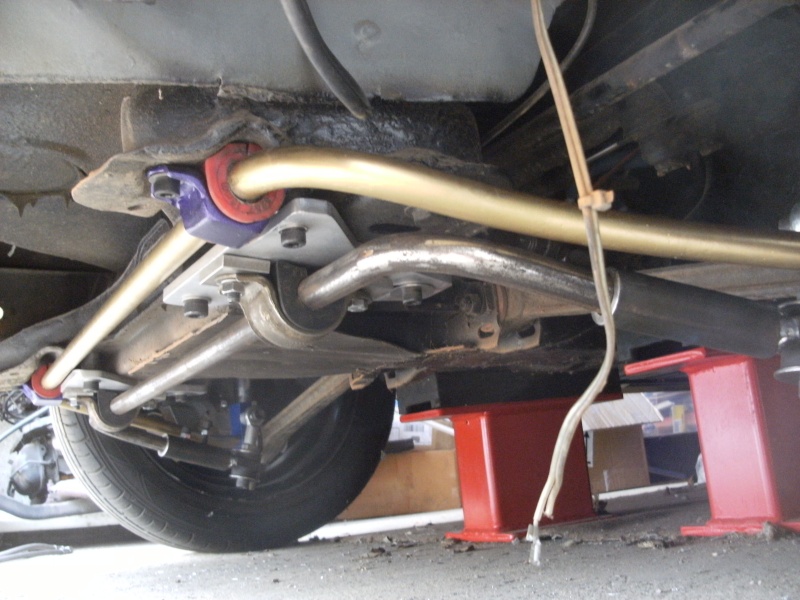

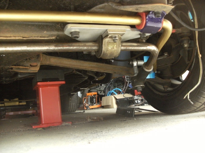

quel est la matière du plastique blanc sur le barre stab du pehd 500 ou 250 ?cheap speed a écrit :a l'origine c'est une barre stab dite gros diamètre pour train avant 1200
Re: 1303 purist fucker
Question hors sujet, c'est quelle marque tes ailes arrières? Csp?
cheap speed
- Messages : 719
- Moteur : projet 1620 turbo
le plastique blanc est de l'ertacetal
les ailes arrieres sont des origines avec greffe de fender flare

Sur une 1303 une seule barre stab ne suffit pas?
- Messages : 6163
Attention, tes chandelles vont plier!!
cheap speed
- Messages : 719
j'ai fait le une copie du système de jeyffrey's vw partsoldschool21 a écrit :Sur une 1303 une seule barre stab ne suffit pas?
il tourne sur piste avec cela
pour les chandelles tu crois que je doit les renforcer?

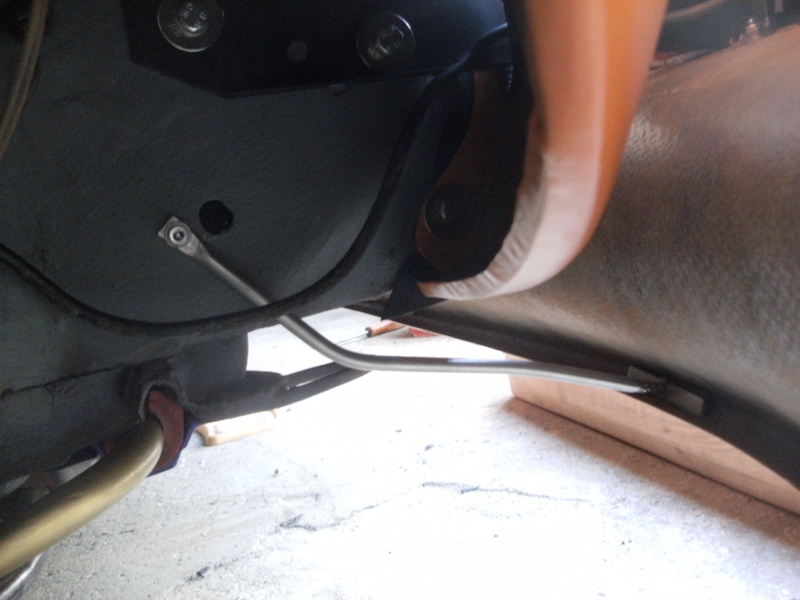

fabrication et mise en place des renforts de fixation de spoïler
merci AKIRA NAKAI SAN pour l'idée
