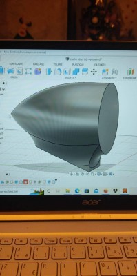

Quelques news. J ai retravaillé la forme du pied
- Forme retenue
Ensuite on dessine une boîte et on coupe en deux pour avoir deux moules négatif
On injecte dans le logiciel de tranchante
On imprimé en 3d
Imprime aussi le support de compte tour avec un offset correspondant à l épaisseur des tissu de carbone
On passe la cire de démoulage
et je stratifie une demi coquille (impossible de faire la forme en une seule fois)

20 h par demi coquille. Paroi 3 couche et remplissage a 15% c est suffisant. Faut que j achete des buses plus grosse pour gagner du temps sur les print. Tres intéressant l impression 3d pour ce genre de travail. Ça évite de faire un master, en revanche faut maîtriser le dessin 3d ce qui n est pas mon cas, j y ai passer un peu d heures là dessus.
