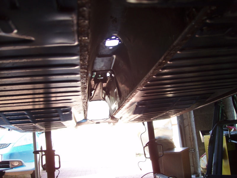

Il y a PPP qui a bien commencé aussi. La flotte tu prévois de faire passé oú vu que tu as un machin qui tourne dans la poutrd de ton châssis ? Dans l'habitacle ou sous la caisse?
Re: scooby 1302
oui ppp a de l'avance sur moi (mais il semble etre moins présent depuis quelque temps), c'est ma source d'inspiration avec subarugears ,
je vais mettre les tuyaux sous la caisse, dans les emplacements ou l'on fixe le chassis au longeron, j'ai déjà les fixations chez moi, ca devrait me faire gagner 2cm dans cet endroit et ca risque pas de frotter au sol

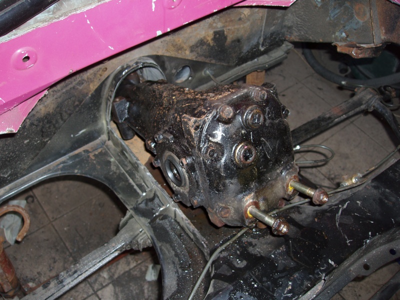

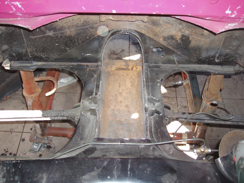

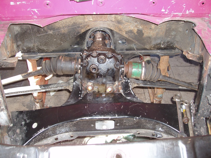

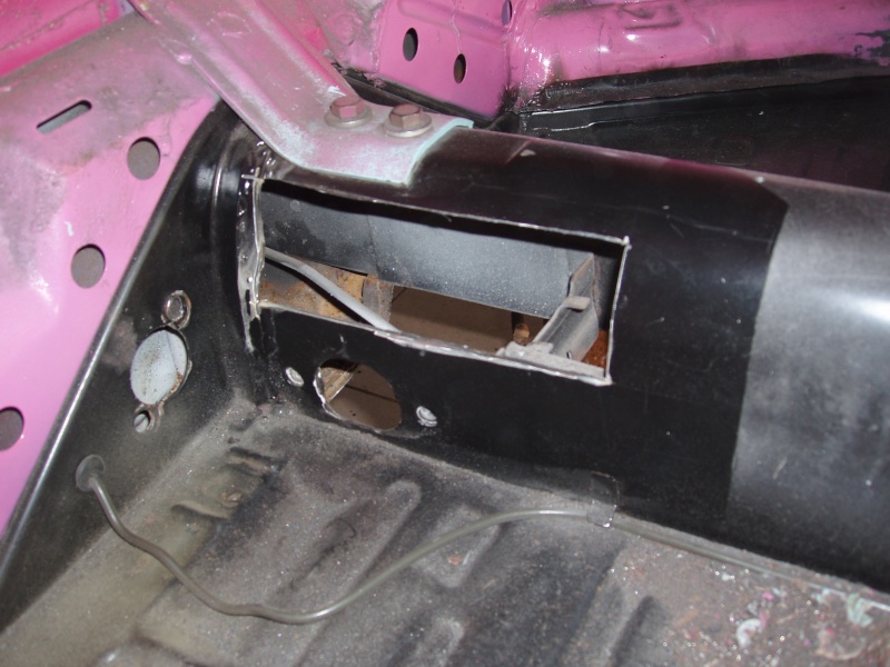

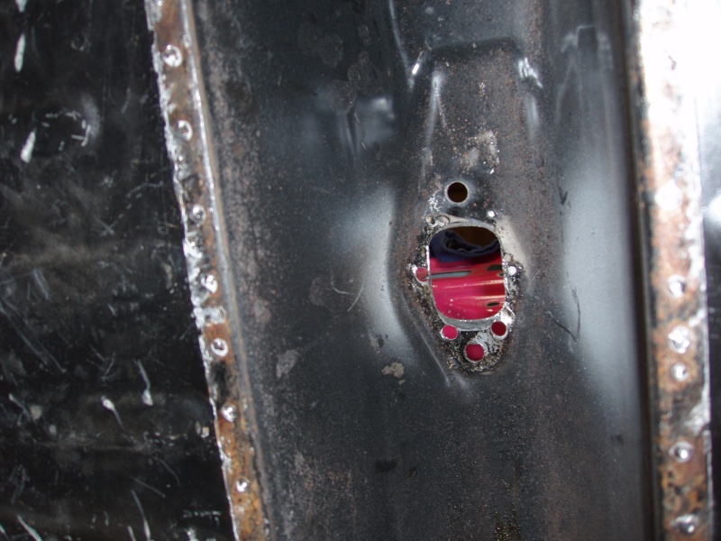

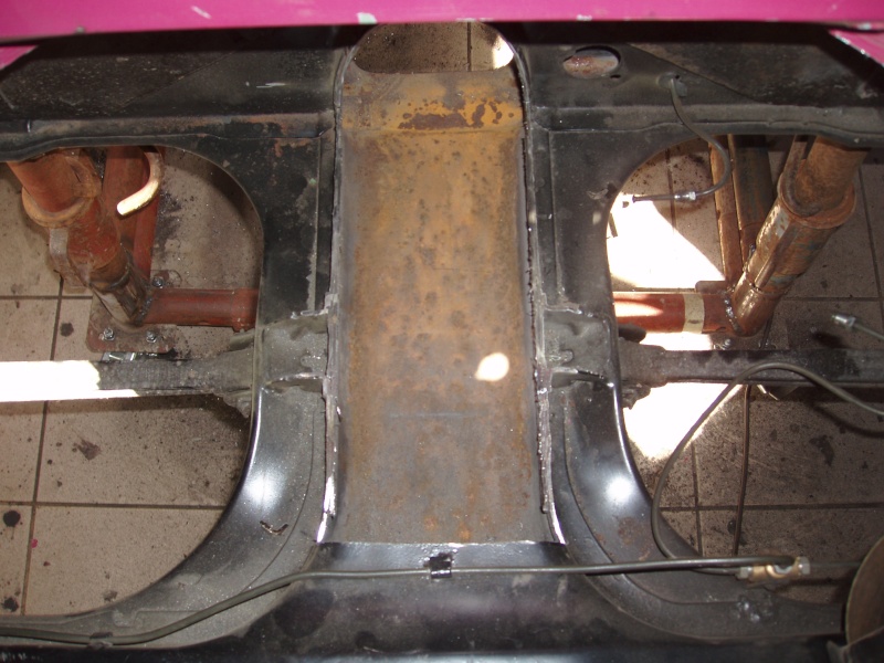

allez, tant que je suis chaud, j'ai vidé le tunnel de tout ce qui me sert pas, autrement dit tout!
le creux du pedalier gène pour le passage de l'arbre de transmission,
bye bye!!
idem pour la fixation pedalier!
la fixation de levier de vitesse, connait pas!
les tuyaux de commande de boite de chauffage, de cable d'embrayage, de cable d'accélérateur, hasta la vista!
tout de suite ca fait de la place!

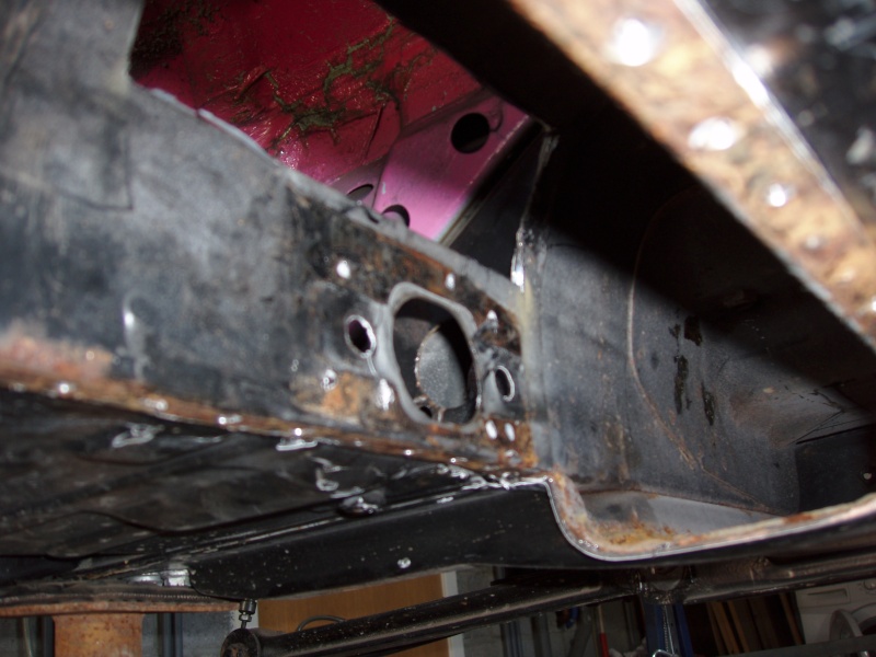

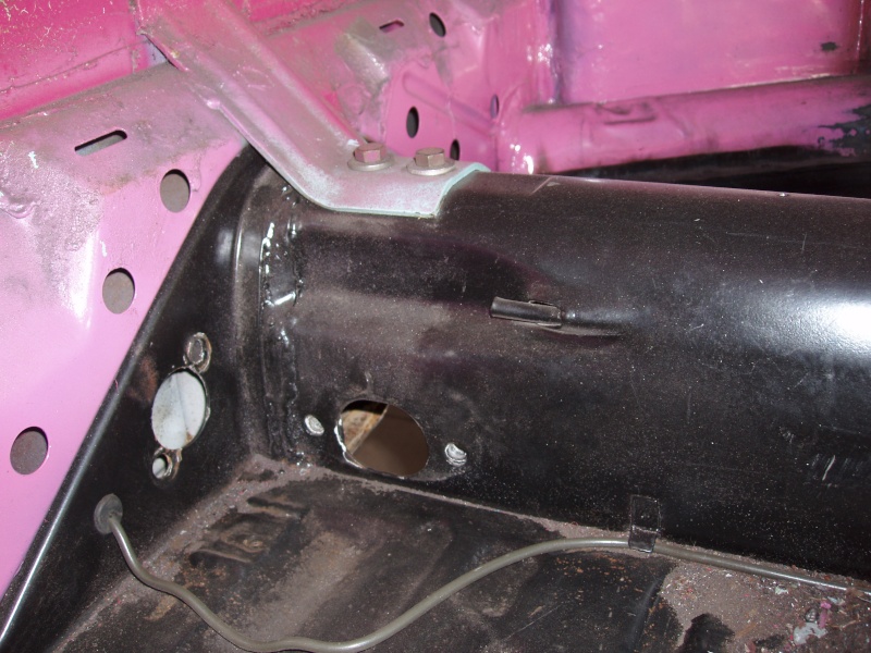

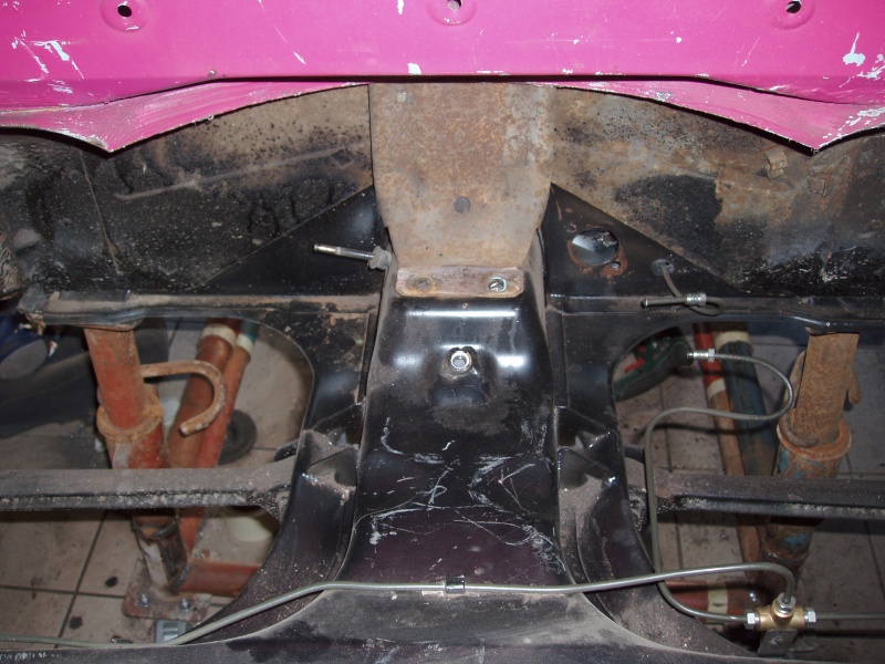

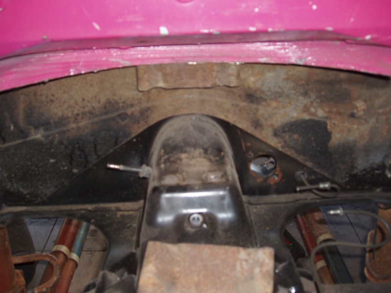

allez on attaque le nez de chassis
on coupe la fixation coque chassis
ensuite je scalpe le dessus du nez
j'ai préféré ne pas retirer le nez en entier, j'y vais pas decoupe successive jusqu'à ce que j'ai la place suffisante
ca y est il rentre mais j'ai encore beaucoup de travail pour le mettre droit, ca sera pour demain ca!
avec les cardans pour me motiver!

t'inquiète, elle a encore chauffé aujourd'hui, il est en place!!prototix a écrit :allez continue sur ta lancee,ne range pas la disqueuse
je poste demain les tofs
