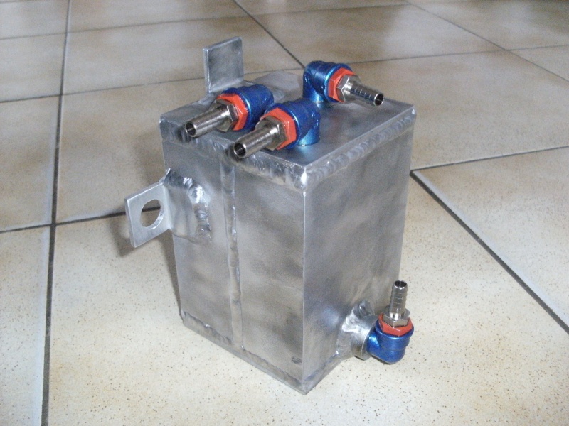

réservoir tampon terminé
montage dimanche

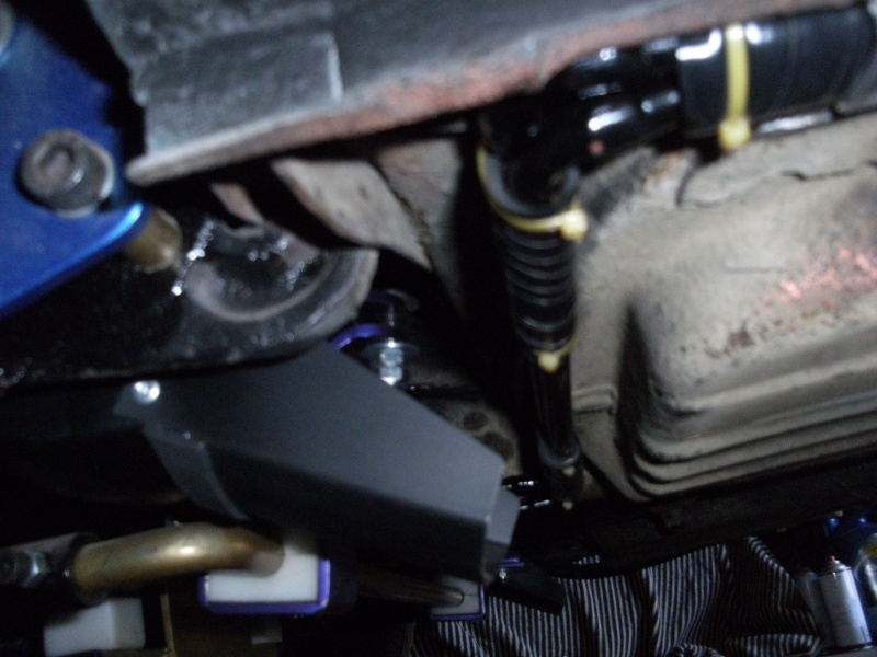

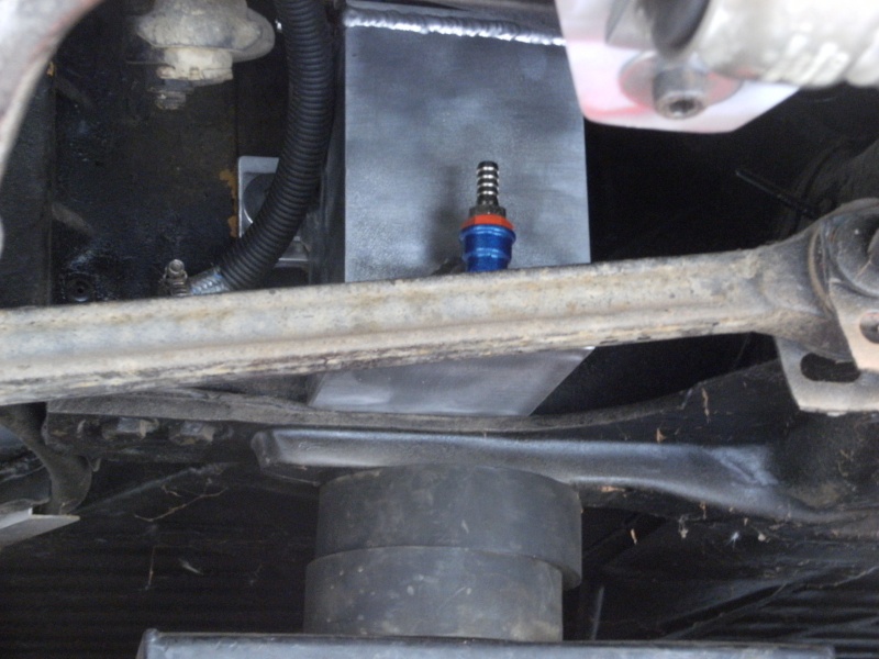

réservoir tampon en place
reste a faire la conduite de retour d'essence et reprendre la conduite d'alimentation
ce que j'avais fait ne me convient plus
et changer les durites par de la vrai durite

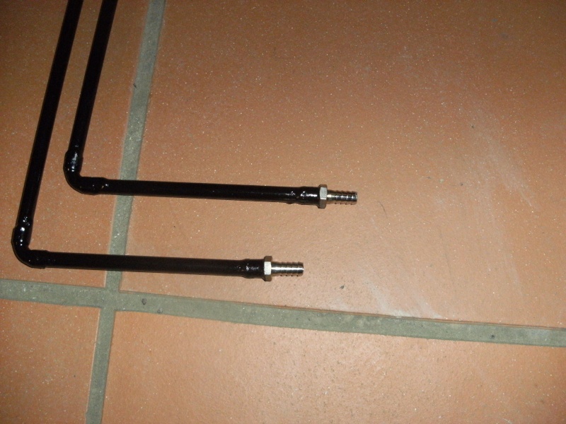

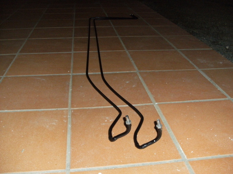

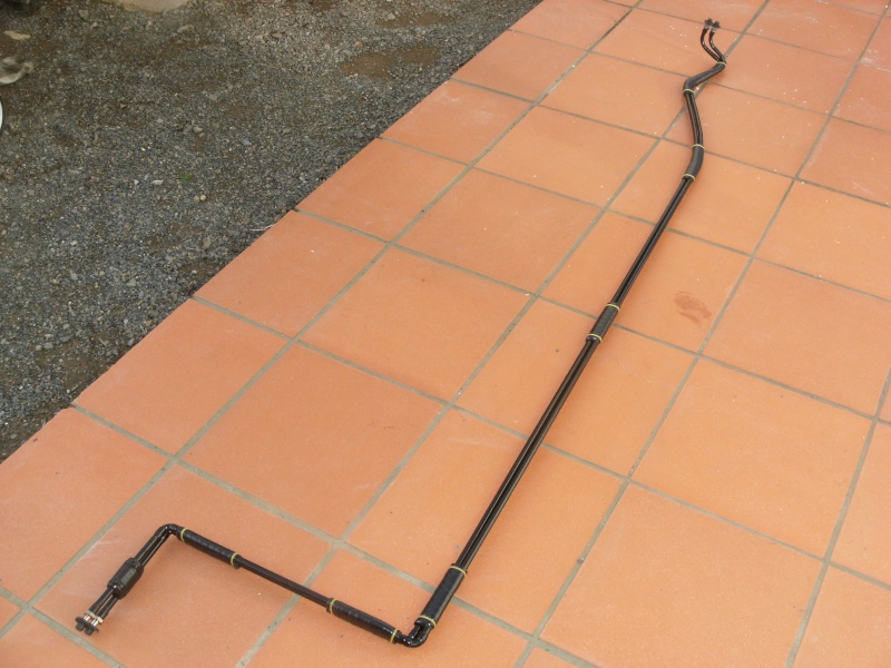

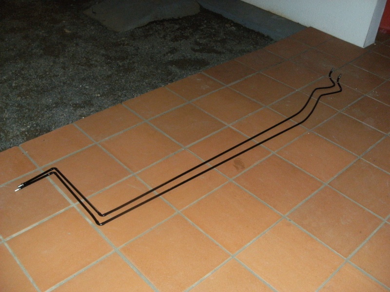

les deux conduites d'essence alim et retour sont faites
matière : cuivre diamtre 10 ext ,7 int
brasure: a base argent
embouts en laiton brasés
cheap speed
Messages : 719
Moteur : projet 1620 turbo
Re: 1303 purist fucker
Message par cheap speed »
canalisations jointes
il n'y plus qu'a les montées

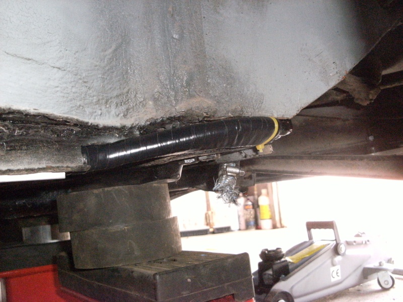

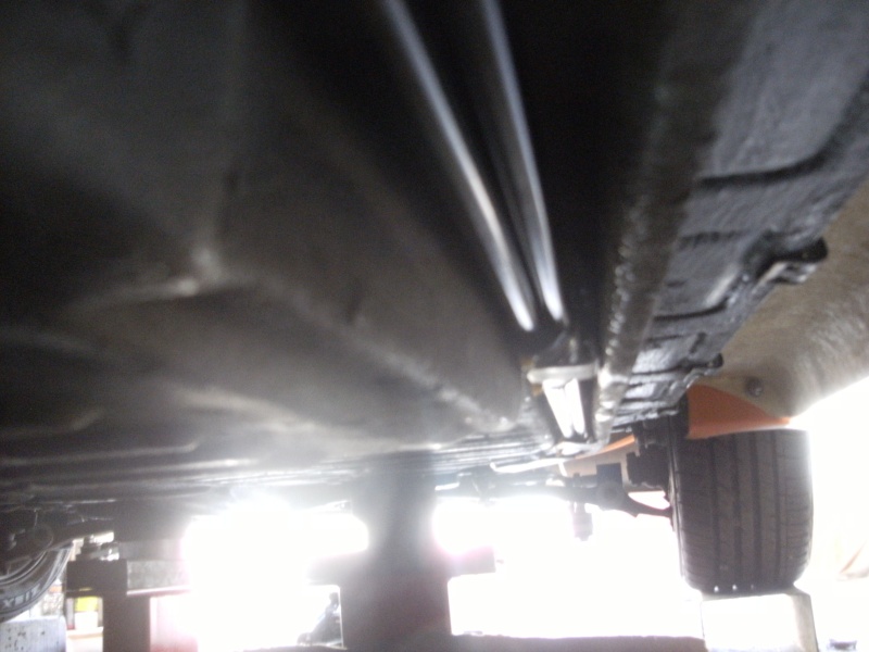

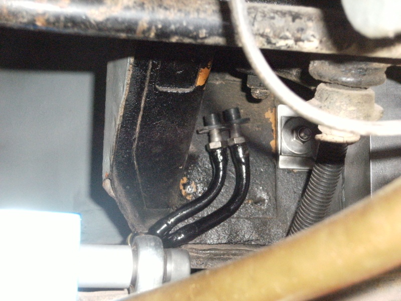

un chantier de fini
canalisations en place
et cela sera tout pour 2015
rendez vous l'année prochaine
nickel, c'est propre et discret !

j'ai une mauvaise nouvelle pour toi, l'ethanol bouffe le cuivre ... :?
et meme au SP98 il y en a 5% maximum.
il faudra peut etre les refaire plus tard :?
sinon c'est magnifique :thumb:
