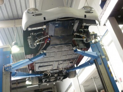

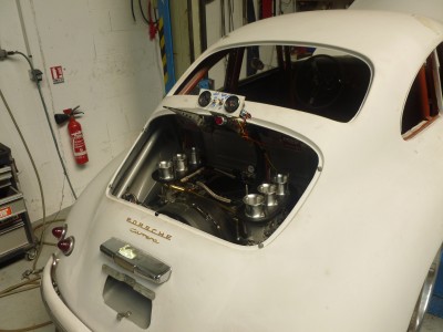

bonjour a tous
alors les new's
l'allumeur etant arrivé la semaine derniere , et apres une grosse nuit de cablage des bougies .... le moteur a demaré
donc un gros weekend sans femme et enfants m'a permis d'avancer !!!!
- moteur 993 carbu pmo
syncro , strombo ...................................
- 356 outlaw chassie
et premier tout dehors
et apres 24h non stop pret pour un tour !!!!!

superbe, par contre tu vas avoir du taff sur l'amortissement arrière, du moins réduire la compression…

StraBenrennen a écrit :superbe, par contre tu vas avoir du taff sur l'amortissement arrière, du moins réduire la compression…
+10000 Laurent !!! les ressorts sont des medeles cox BEAUCOUP trop MOUUUUU
