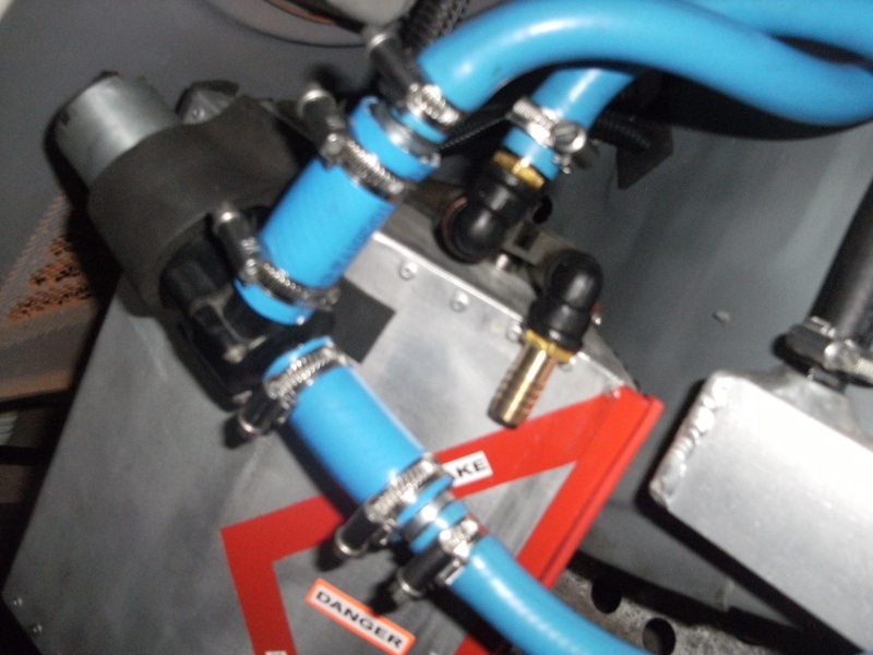

Message par cheap speed »

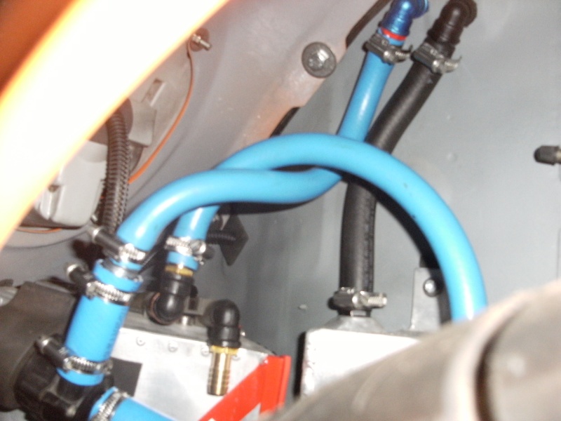

pose des durites d'eau du radiateur de l'échangeur eau/air
Re: 1303 purist fucker
Ca va, ca passe toujours avec les durites montées?

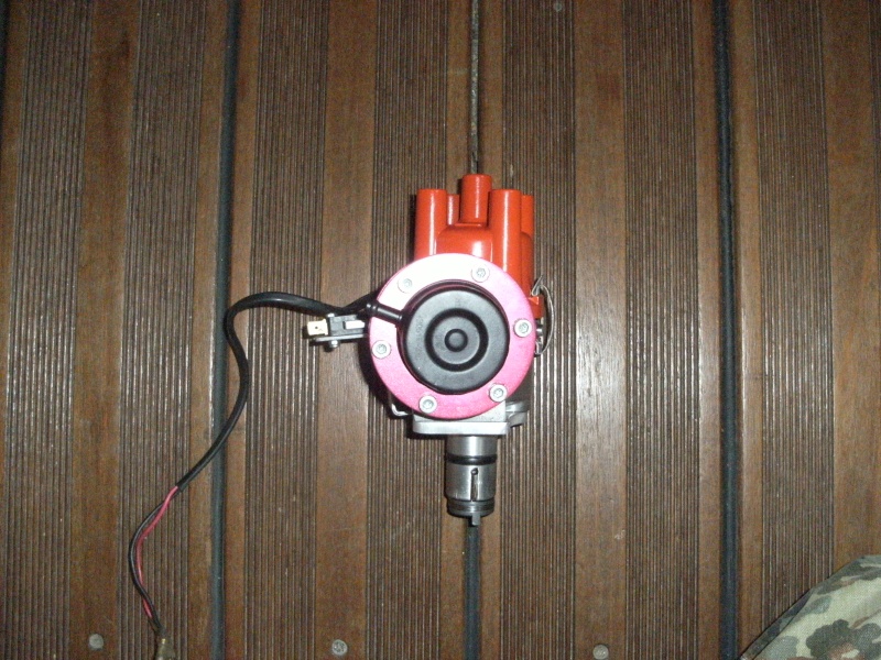

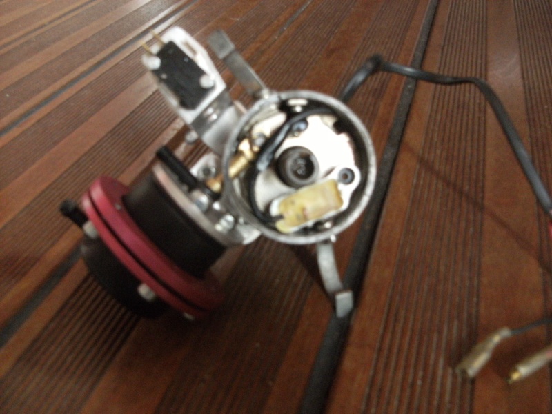

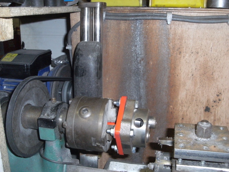

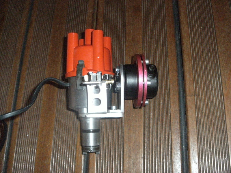

allumeur avec retardement d'avance terminé
http://www.flat4ever.com/forums/topic/6 ... age-turbo/
Tu as tout fabriqué toi même?! Waouh quelle belle pièce!
cheap speed
Messages : 719
Moteur : projet 1620 turbo
oui dans mon petit garage.

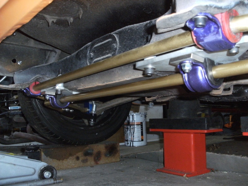

cheap speed
Messages : 719

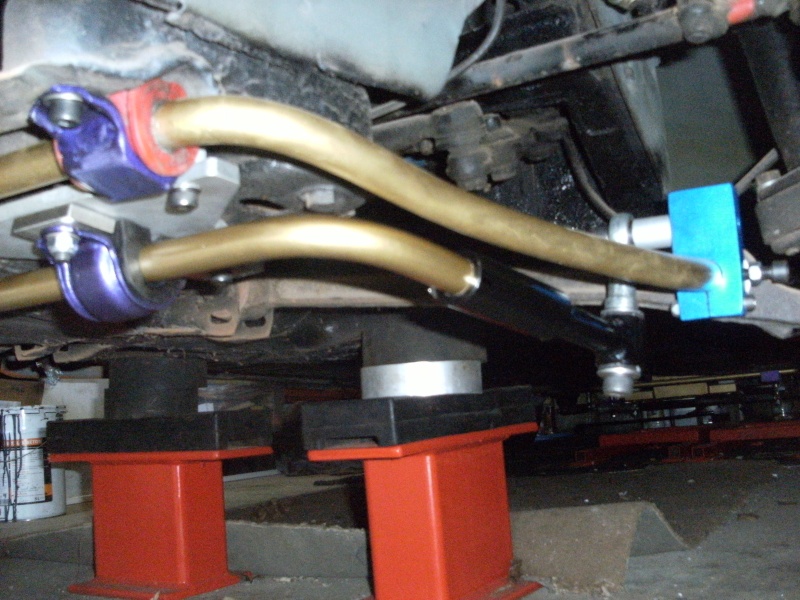

montage définitif de la double barre stab avant
aujourd'hui fabrication du support du corp de pompe a huile pour le montage du joint torique
avec les cotes données par coxyben
Vraiment du chouette boulot que tu fait.
