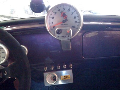

Ajout d'un nouveau mano au tableau de bord<br />Pression d'huile!!!
Pression d'huile!!!

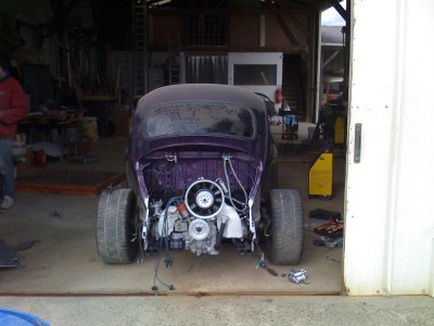

La mécanique!!!!
La mécanique!!!!

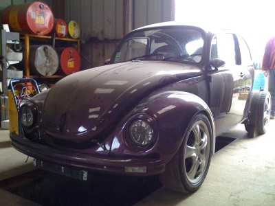

pour la coife j'ai un souci
quand je sert la sange elle se met de travers a cause de l'épaisseur de la coiffe
comment remédier a ca???
je penseai mettre une bande en caoutchouc qui reprend l'épaisseur de la coiffe pour que la sange soit au meme niveau partout
est ce la bonne solution???
Posté : 30 mars 2009, 12:54
par Superflo
Découpe une bande d'alu de la même épaisseur que la coiffe pour rattraper le décalage.
Posté : 30 mars 2009, 21:02
par Alan GL
Ok c est ce aussi a quoi je pensais mais avec du caoutchouc
Sinon Alex m'a proposé une autre solution celle de se reprendre sur les trous taraudés
du carter de turbine et des visser la coiffe dessus et du coup de découper le poly qui dépasse...
je trouve cette solution pas mal
après laquelle est la mieux.... je penses que c est du kif-kif???
Posté : 30 mars 2009, 21:07
par Superflo
C'est aussi une solution, par contre je ne sais pas si ça vient des photos mais on dirait que tu as pas mal de jour entre coiffe et carter, essayes d'en avoir le moins possible.
Posté : 30 mars 2009, 21:18
par Alan GL
disons que cette coiffe la n'est pas des meilleurs et on a du pas mal ajuster et par endroit pas le choix.... découper...
donc je verrai ce que je peux faire....
merci des conseils et tuyaux en tout cas :wink:

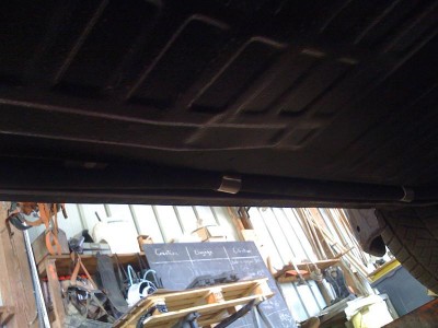

plaque cloison moteur
et une tite barre anti rapprochement home-made... hihihihi
je posterais une photo de la barre montée demain
car la ca sèche...
:biggrin:

voila la barre en place pour avoir une idée...
Posté : 15 avr. 2009, 14:30
par Benoit
ça c'est du bon boulot! maintenant faut prendre des cours de polissage chez Ayrton :lol:
