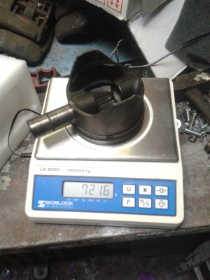

Du coup ça te fait combien en cylindrée ? Quel est l avantage des cylindre type 1 ? Poids, prix, dispo ?
Re: Ma Mule [ElPax]
Posté : 28 avr. 2018, 00:18
par ElPax

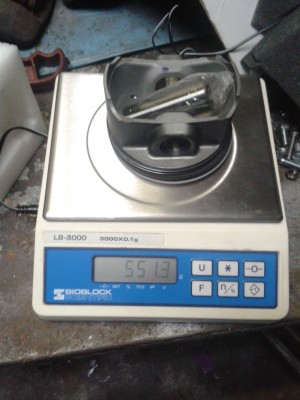

Presque -200g par piston.
Pour moi c'est tout vu. (-800g sur l'ensemble mobile)
Moi qui conduit toujours comme un âne...
- 721,6G d'origine T4 2L CJ en 94mm
- 551,3G de T1 en 94mm (sortie de boîte il a fallu les mettre au poids)

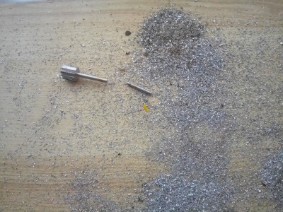

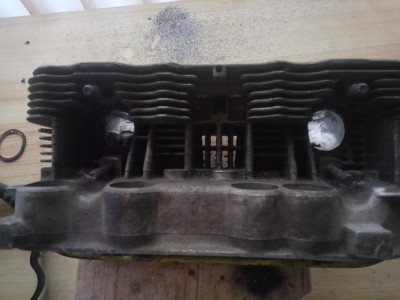

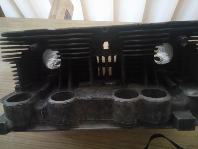

- Après trois bossage de guide d'échappement sur 4 :D
- Bon il y a des fissures dans les deux conduits d'échappement. A faire resouder.
- Culasse à moitié faite. Ou avant / Aprés

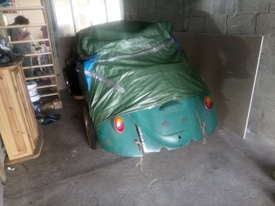

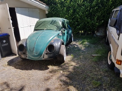

- La voilà qui comme l'été montre le bout de son nez :)
Petit road trip Bassin d'Arcachon Vendée.
Maintenant que tu l'as sous la main tu vas pouvoir reprendre les avancées

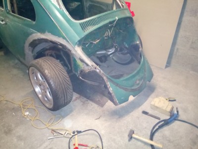

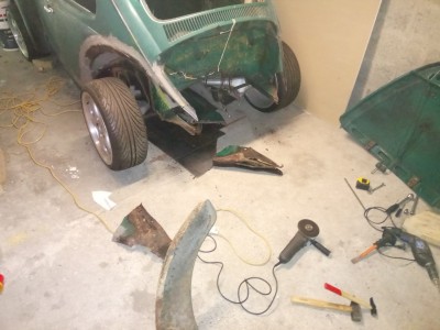

- Bon après l'inventaire j'ai vu qu'il ne me reste plus qu'à faire...
- Pendant une sieste de mon fils j'ai tout pointer...
Avec les tôles de repro que j'ai il faut travailler avec douceur. Vous le verrez au premier plan de la dernière photo...
Re: Ma Mule [ElPax]
Posté : 20 juil. 2018, 19:35
par Benoit
Tu ne l'as pas faite démontable cette jupe?
