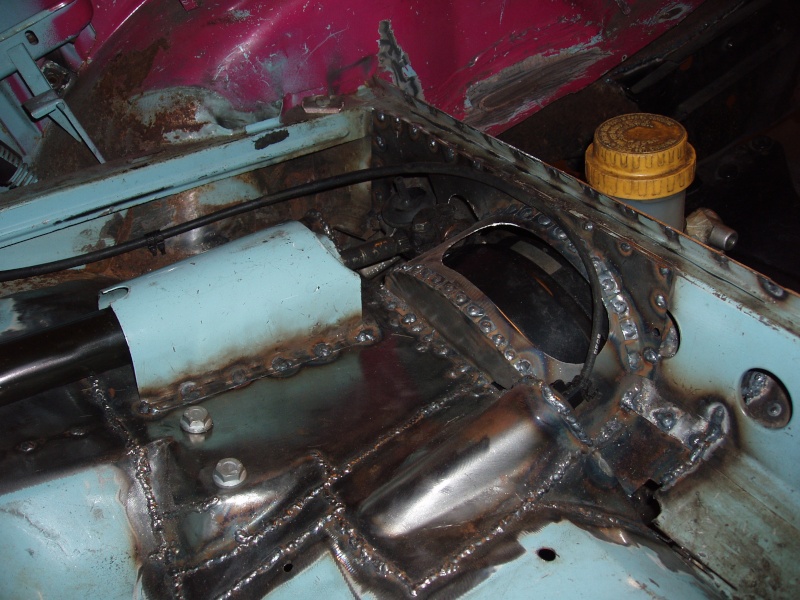

Beaux taf .
Mais sa fragilise pas le nez de chassis?
Messages : 2694
Re: scooby 1302
C'est vrai que la carapace du pont avant :shock: mais très bien pensé pour récupérer la rigidité d'origine.
Question, le pont est fixé en rigide ou sur silentblock ?

la carapace est superbien pensée!

Sympa le masque d' Iron Man pour le pont!
Re: scooby 1302
Benoit a écrit :Sympa le masque d' Iron Man pour le pont!
C est exactement ce que je me suis dit en voyant la pièce: Tony stark est parmi nous!

Re: scooby 1302
COX02380 a écrit ::thumb:
Beaux taf .
le fait d'avoir couper dedans l'a bien entendu fragilisé, après le fait de fixer le pont (en rigide car sur silentblocs j'avais pas la place dans le tunnel pour les fixer) avec 10points le rigidifie à nouveau, ensuite le couvercle est super blindé et bien fixé avec plus de 40 boulons en m6 , je pense etre pas loin de la rigidité d'origine,
il ne faut pas oublier aussi que l'arceau va encore rigidifier le tout, j'ai pas de crainte à ce niveau là :wink:
j'avais pas penser à ironman, vous me donnez une idée :biggrin:
je vais faire une photo pour halloween :biggrin:

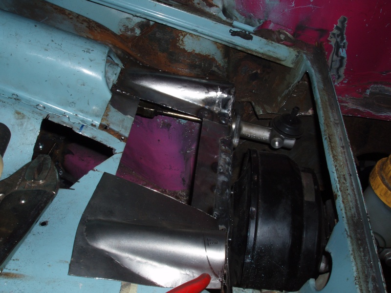

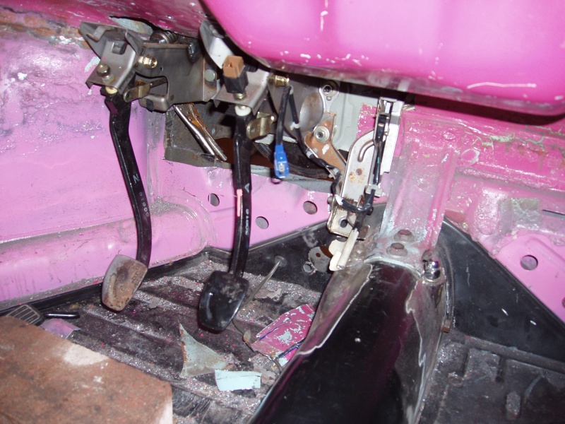

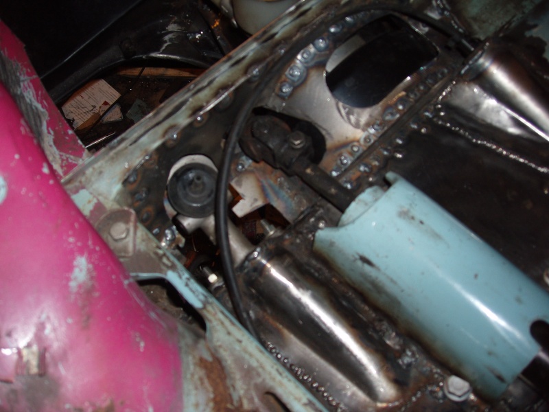

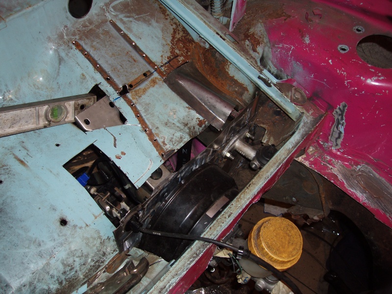

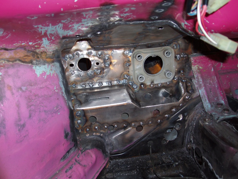

nouvel épisode, présentation du pédalier subaru, j'ai gardé la tole du tablier avec les emplacements des maitres cylindres
vous croyez que ca passe?

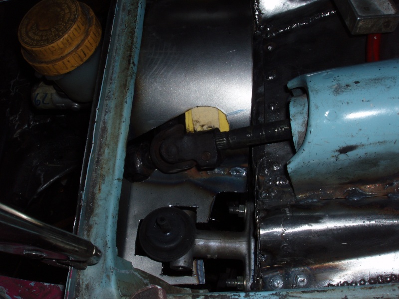

nan! en fait j'ai du couper la pédale d'accélérateur elle était contre le tunnel!
maintenant j'ai un autre soucis, mastervac en place, la colonne de direction est dans le chemin, je dois le décaler plus! la seule solution est de raprocher de 3,5cm la pédale d'accèl
bien entendu maintenant c'est l'embrayage qui est dans le passage, donc ici j'ecarte de la meme distance

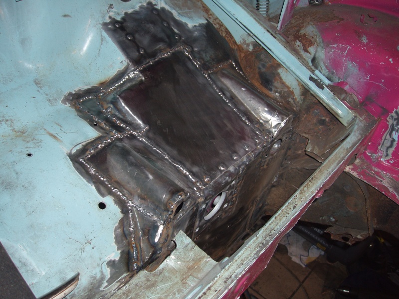

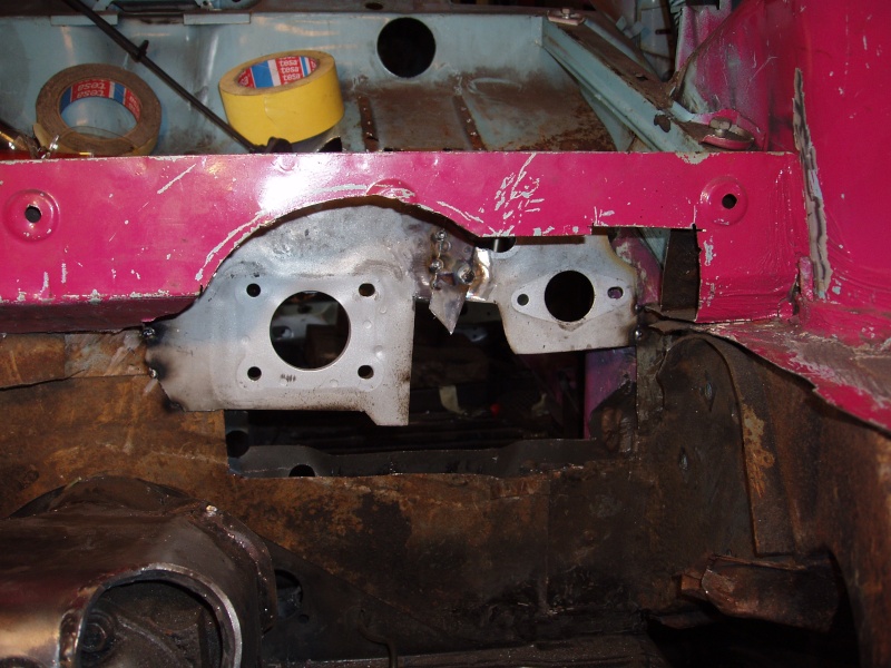

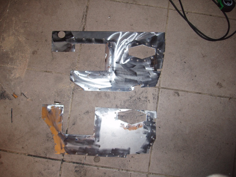

ensuite je supprime tout le superflux sur cette tole, la pointe et prépare 2 toles pour faire un sandwich!
la tole intérieur pointée
la tole extérieur

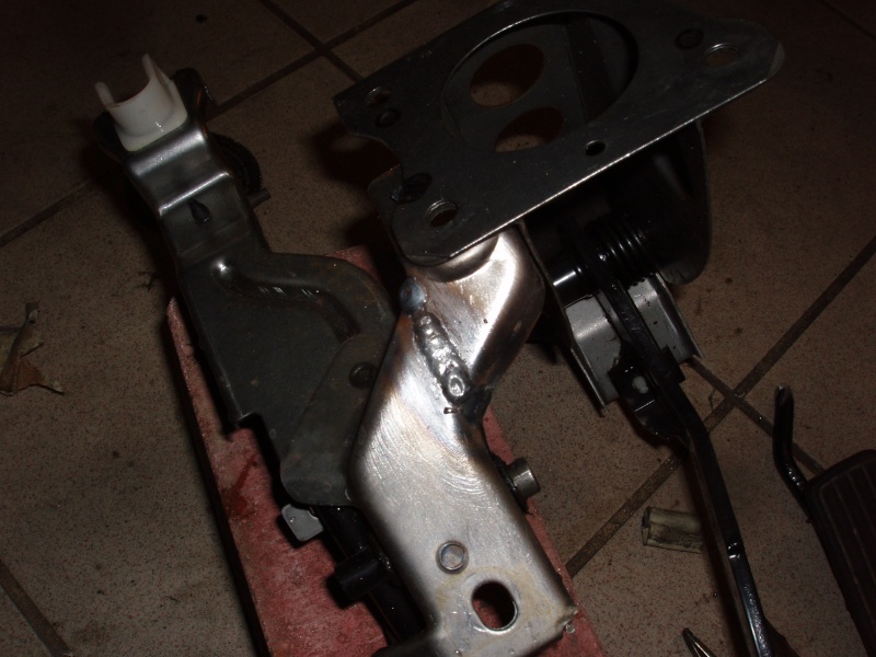

chaque pédale est raccourie de 4cm et sont ressoudée dans une autre position pour mieux se placer et pour avoir une garde au sol de 12cm comme d'origine chez sub

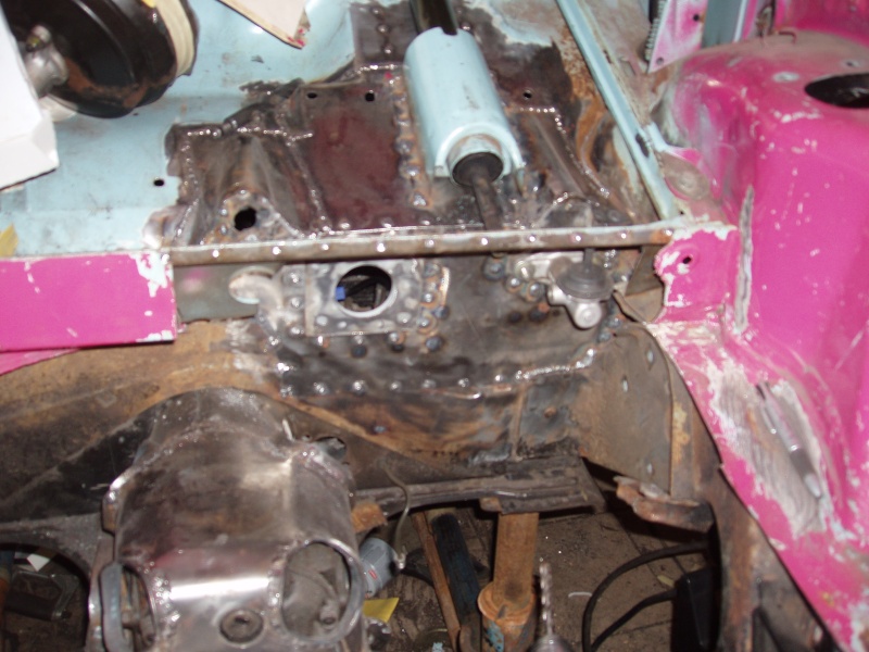

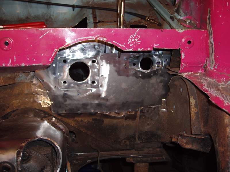

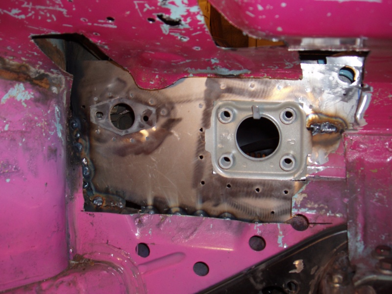

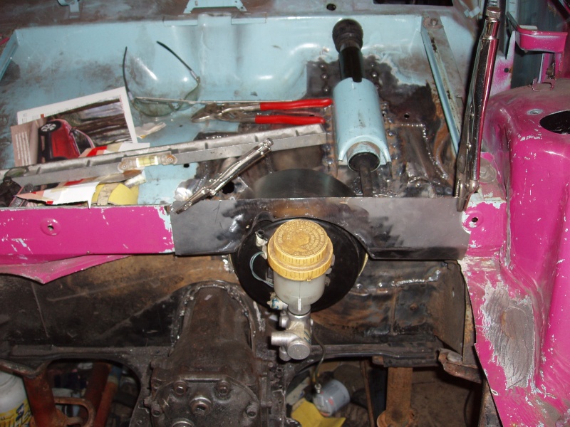

bon ben maintenant il faut refermer tout ca!
tant que j'y suis je coupe dans le gras!
on peut voir les bossages necessaire pour le ressort de rappel de pédale d'embrayage et celui de la commande des gaz
je passe les détails et voici le résultat final
je meule rien ici car tout est caché par le réservoir

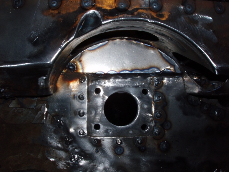

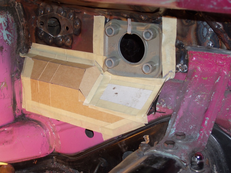

je fais un gabarit pour refermer le "chapeau de napoléon"
voici la pièce soudée

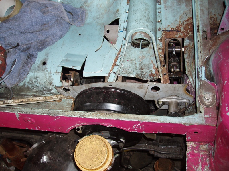

je dépointe la tole entre les cloches de suspension
je fait une tole de remplacement
une autre tole referme autour du mastervac
j'ai aussi du réaliser une latte de fixation pour les points supérieur des pédales, on peut voir les tétes des boulons sur les photos
voilà ca c'est fait!

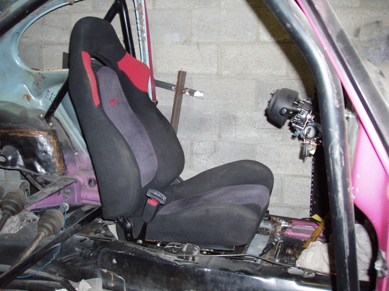

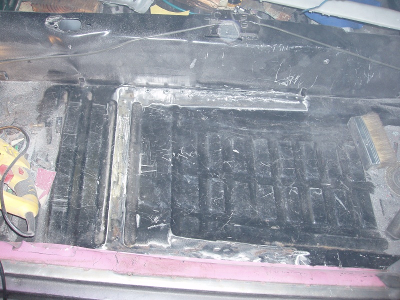

allez les sièges!

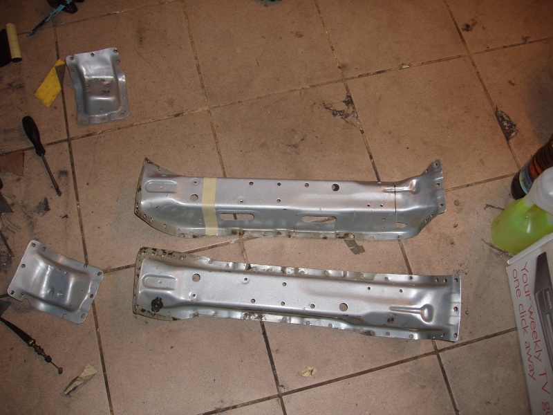

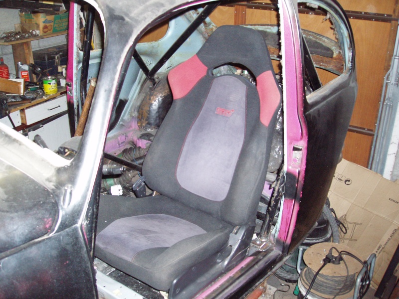

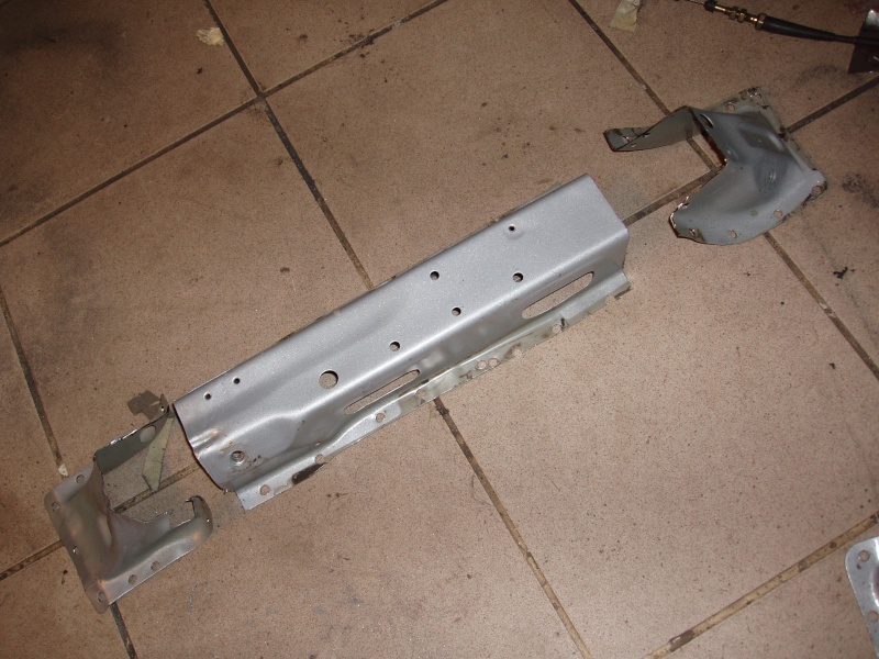

je supprime les rails d'origine

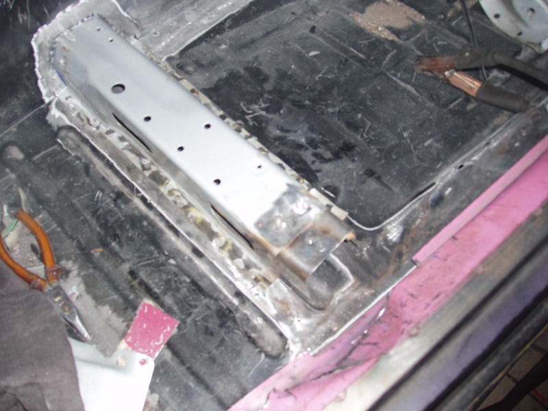

la traverse d'origine, il faut que je la coupe car il faut pouvoir demonter le chassis

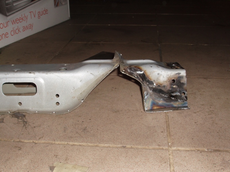

je pointe la traverse en lui greffant une tole avec des ecrous soudés, ca va me permettre de fixer l'autre partie

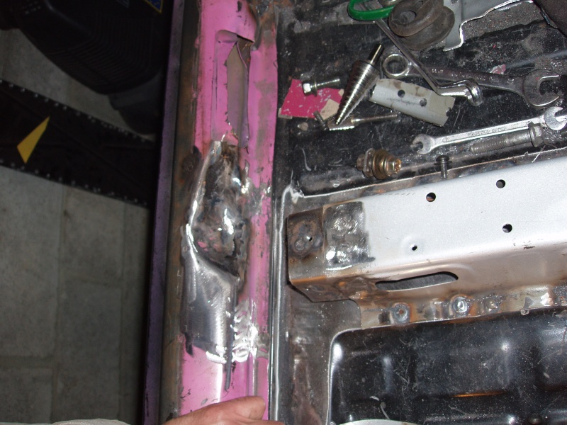

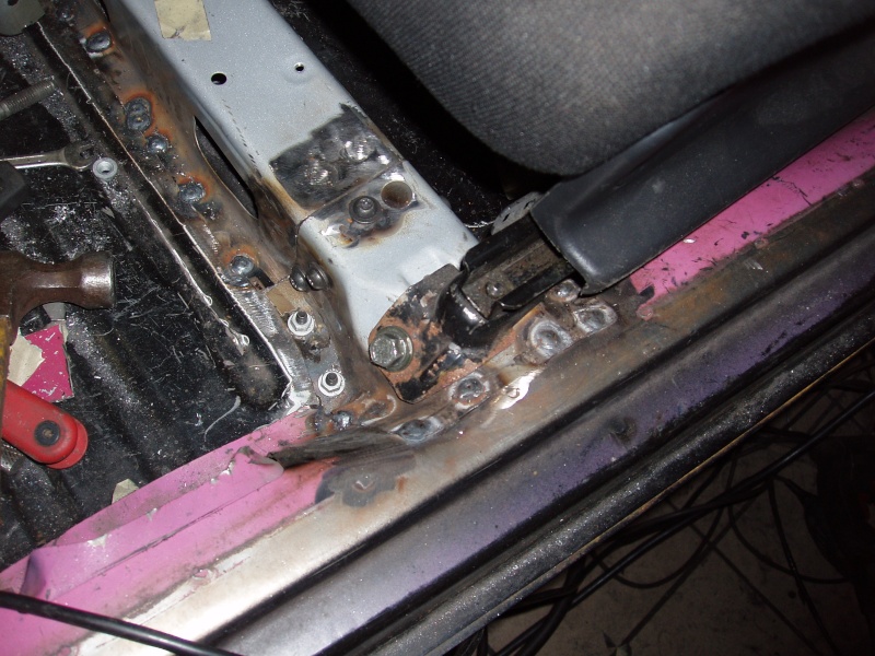

à propos de l'autre partie, je n'ai pas d'autre choix que de modifier le longerons car les fixations des baquets sont larges
voici l'autre partie modifiée pour etre soudée au longeron, on voit la modif par rapport à l'original

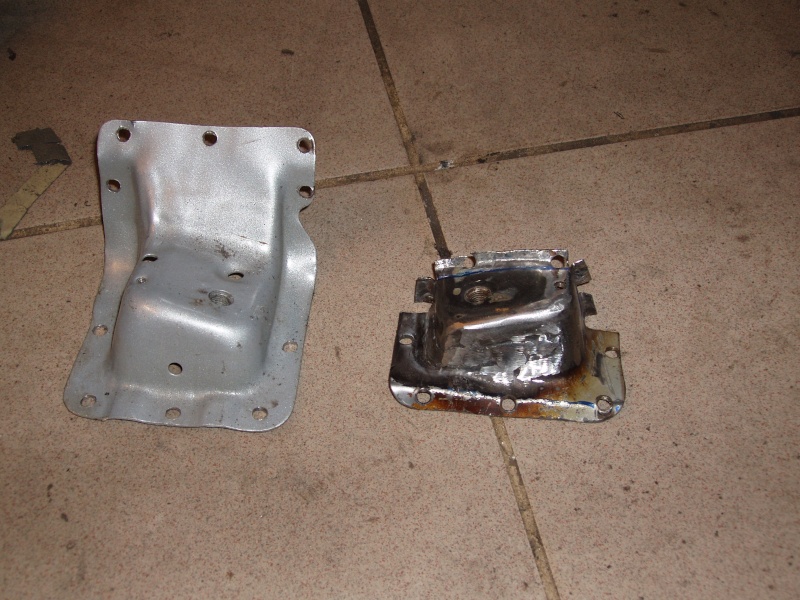

voilà, pour séparer le chassis, il suffira d'enlever les 9 boulons M6, une petite partie restera sur le longeron alors que la traverse sera sur le chassis, on voit sur la photo le support ar, fixé de la meme manière, il est soudé au longeron et boulonné au chassis
ici le support ar par rapport à l'original
l'autre support est dans le tunnel
et le siège en place
la position est copiée sur mon véhicule de tout les jours, les pédales et le volant sont nickels
