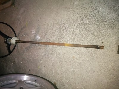

- La colonne de direction d'origine

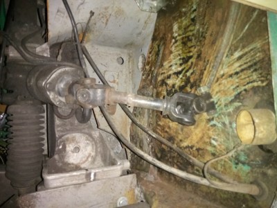

- Là où cela doit se connecter
Bref je ne vois pas pour le moment comment fixer la colonne...
Pour la relier au cardan de direction c'est pas compliqué c'est presque plug 'n play

Vu que t’as 2 cardans t’as pas le choix, il faut que tu case un roulement ou une bague en bronze dans le tube pour la guider. Si tu trouves pas de roulements aux bonnes dimensions, il suffit de faire usiner une bague en bronze, ça marche très bien!

Oui je suis d'accord avec ça mais dans cette solution si je tire sur le volant, il vient vers moi de l'extension du cardan.
Enfin c'est ce qu'il me semble.

Non, pour moi ça ne risque pas. A partir du moment où c’est guidé ils ne pourront pas s’étendre!

Sur le montage de la crémaillère red9design c'est un double cardan aussi,la tige entre les 2 cardans est ajustable, et une fois ajustée il y a une vis de blocage.
pour le centrage dans le bas de la colonne il y a une bague comme dit Chav'x en matiere téflon je pense.
une fois en place la colonne ne remonte pas

Merci les gars de votre retour je vais essayer ça.

Bon on coupe on prépare on soude on teste, puis on recoupe un peu et elle tourne.
J'attends le roulement de bas de colonne et là ce sera parfait.
