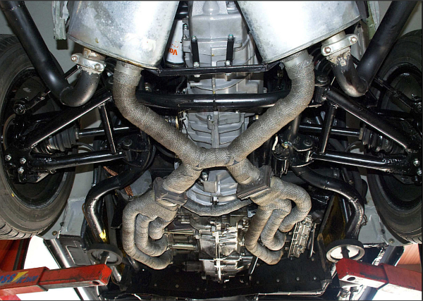

moteur de carrera 2 avec turbine plus grande et avec les pales courbes, j'ai dû faire usiner la mienne pour qu'elle rentre dans le carter d'origine de mémoire 1 cm au rayon ( c'était il y a dix ans ).

Ahhh, ouais exact, jamais pas vu cette pièce !Alex a écrit :oui la 12 est plus grosse j'ai plus les cotes en tête, d'ailleurs en lookant la photo on voit la pièce en haut de la turbine pour boucher le trou (entre coiffe et turbine)et et également garder le bon diamètre pour la sangle.

Ouah, les dernieres photos ca me laisse perplexe et admiratif !
Sinon je pensais pas que ca "rentrait si bien" en volume, étonnant. Quoi qu'il en soit les photos de la 1303 c'est assez marrant, là ou les 2 autres optimisent lui se tappe les filtres a air énormes et la bobine a l'endroit d'origine histoire de vraiment pas fermer le capot lol.
Sur ces instalations c'est vraiment le maintien du moulin à l'arrière qui me rend perplexe. Impressionnant la découpe pour le double allumeur ca fait peur lol, mais autant qu'un 3.6 dans une ovale xD.

Je suis tombé sur cette photo sur le net d'une cox de 73 avec un 3.6L aircooled monté en position central.
Malheureusement pas plus d'info, il s'agirait d'un montage réaliser par un brésilien il y a quelques années.
Si vous avez plus d'infos je serai intéressé.

Oui merci mais j'avais vu le magazine, je pensais plus à un forum ou un blog pour voir les détails...
Notamment, je me pose la question du refroidissement.
