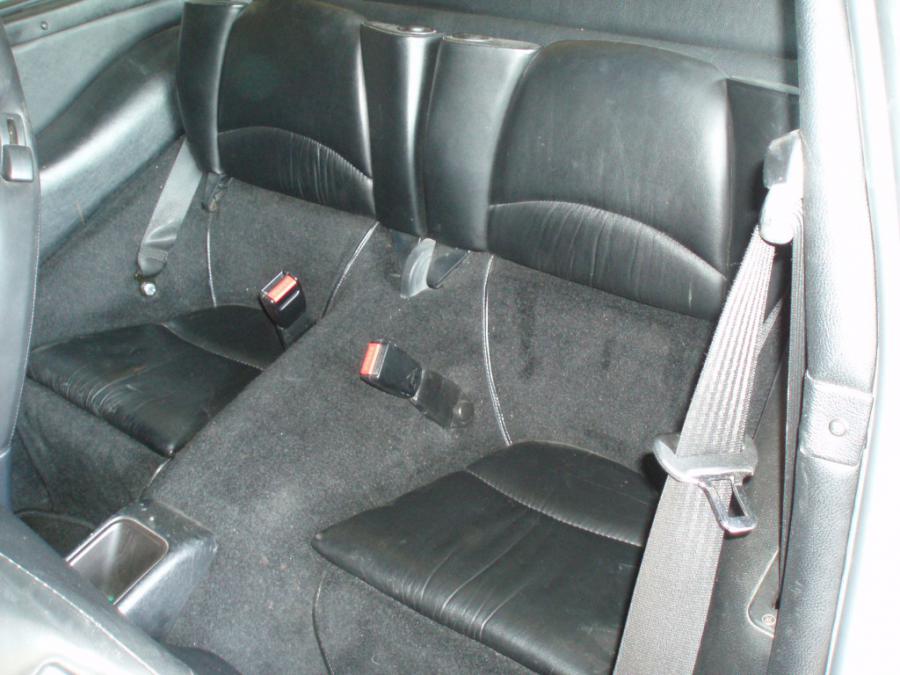

salut tout le monde bon ce coup si j'ai recuperer toute mes pieces ;) mais j'ai besoin de vous est ce que l'un d'entre vous a une photo des sieges ar de 996 il faut que je zieute pour le montage ds la cox ;)
merci d'avance
merci d'avance
- Messages : 3607
Re: PPP project n°1
c'est comme les 993 cad un bout de mouse rikiki pour le cul avec un dossier rabattable?
- Messages : 3607
Re: PPP project n°1
Donc sur une cox faut te faire de quoi poser les mousse en les enfoncant un peu en bois poly ou carbone enfin ce que tu veux puis pour les dossier les positionner voir ce que ca donne en largeur et en fonction faire les fixes en bas 2 par dossier si je me souviens bien.
Prévoir en haut de quoi les arreter en position ouverte et un vérouillage
- Messages : 3607
Re: PPP project n°1

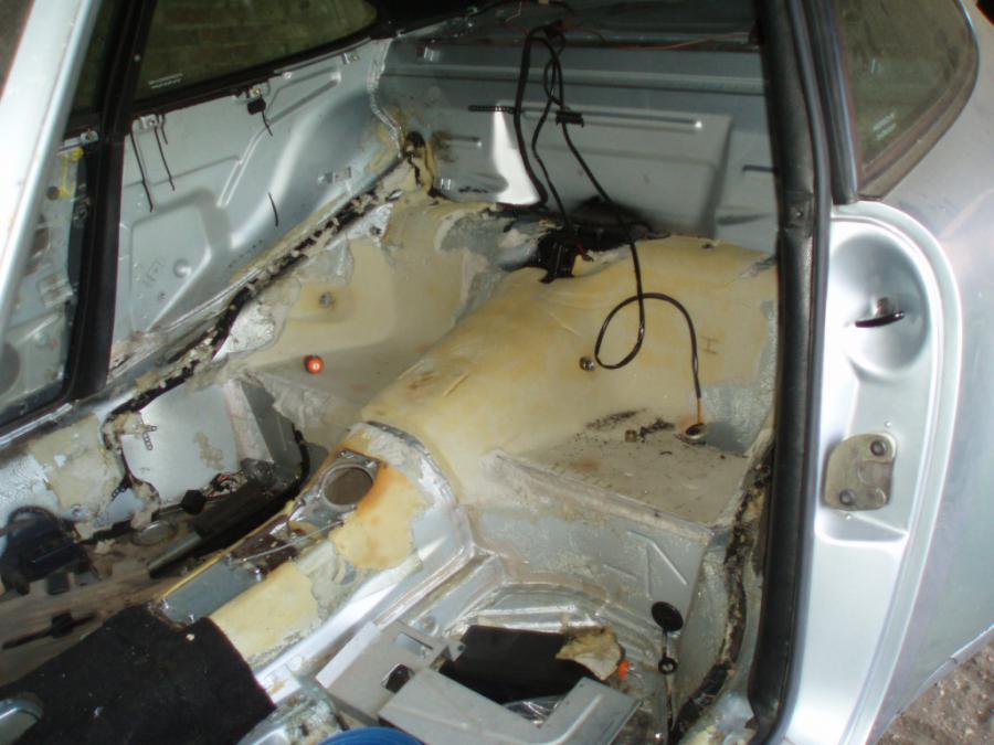

tiens ds une 993 ca donne ca
Une fois dépouiller ca donne ca, on voit la pièce centrale a crée pour fixer les 2 dossiers mais sur la 2éme on apercoit le support en haut pour le vérouillage
Re: PPP project n°1
oui c est dans le style de banquette de 944
trop de taf,j ai laisser tomber,j ai mis la banquette d origine avec de nouveaux mousse et regarnie
Re: PPP project n°1
ben je vais essayer quand meme j'ai la banquette de 996 dans le garage ça serai domage de pas essayer

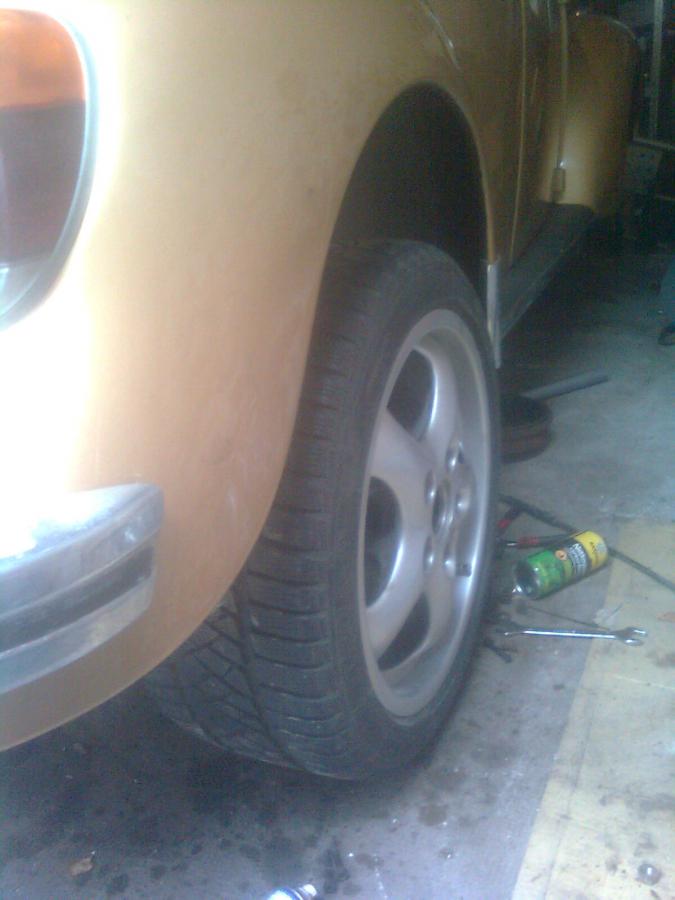

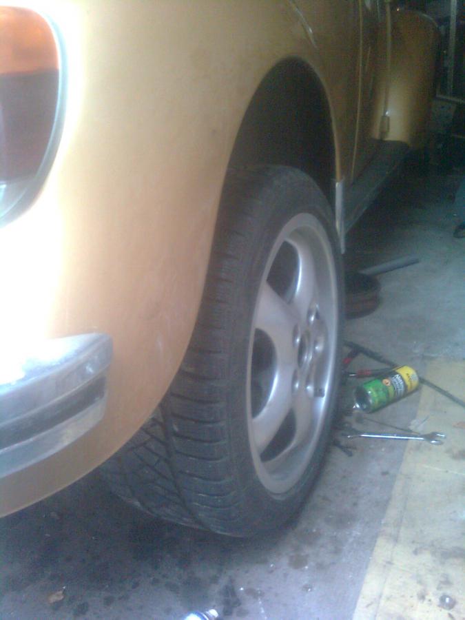

un peu de news du projet montage a blanc des jantes sur les bras de 944 ;)

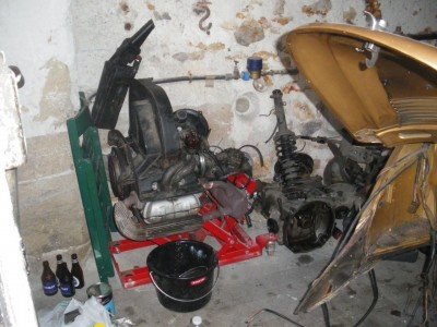

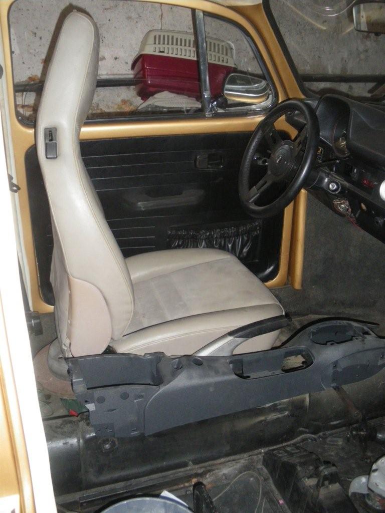

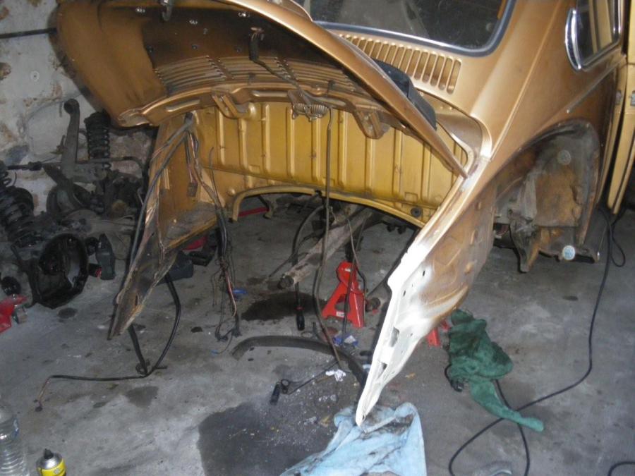

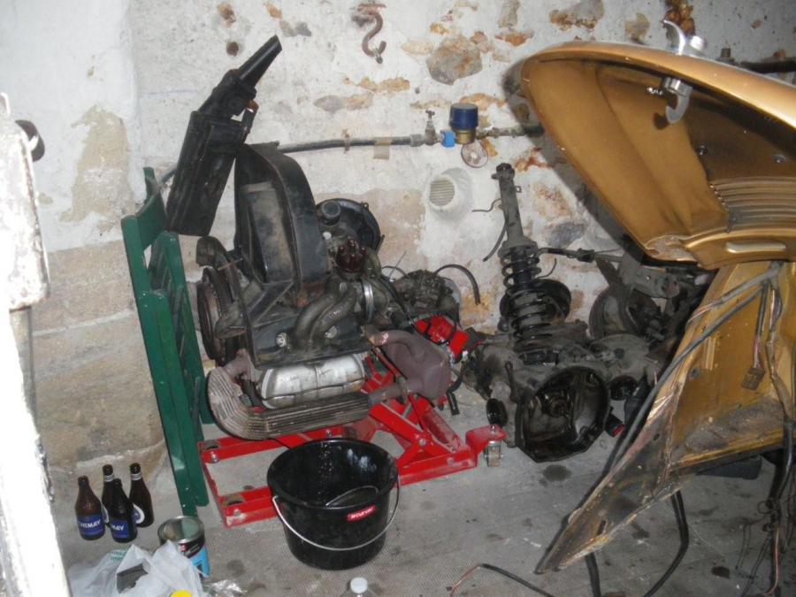

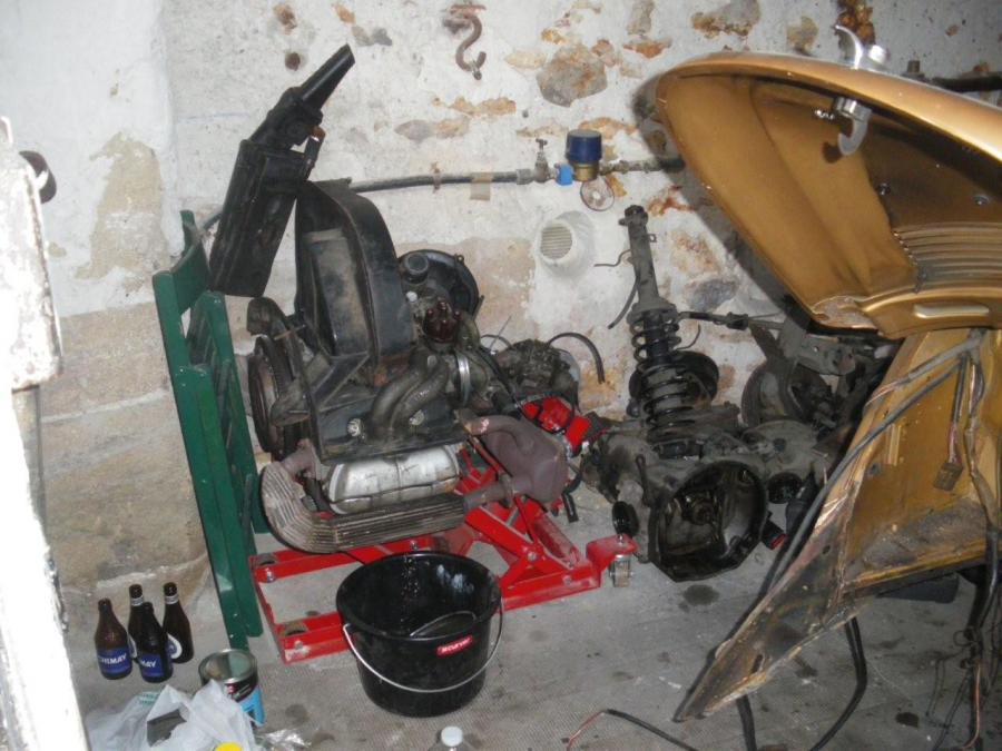

vola les petites news du We on a taffé sur la 1200 de NIT0o0o et puis sur la 1303
plus de train avant plus de moteur plus de boite plus de train arrière .........
je commence a boucher les petit trous qu'il ya mais rien de méchant sauf kan plus de fil pour le mig........
bref dans le coup vu que j'avais encore des disque ben j'ai viré le frein a main et les truc pour bouger les sièges d'origines
voila 2 3 ,photo de tout ça avec en prime un petit montage a blanc pour voir ce que ça donne ;)
d'ailleurs si quelqu'un a besoin d'un train av 3 points complet et un train ar....... n'hésitez pas
- Messages : 6181
Re: PPP project n°1
impatient de voir la suite... le siège et le frein à main dévoilent quelques "idées"
